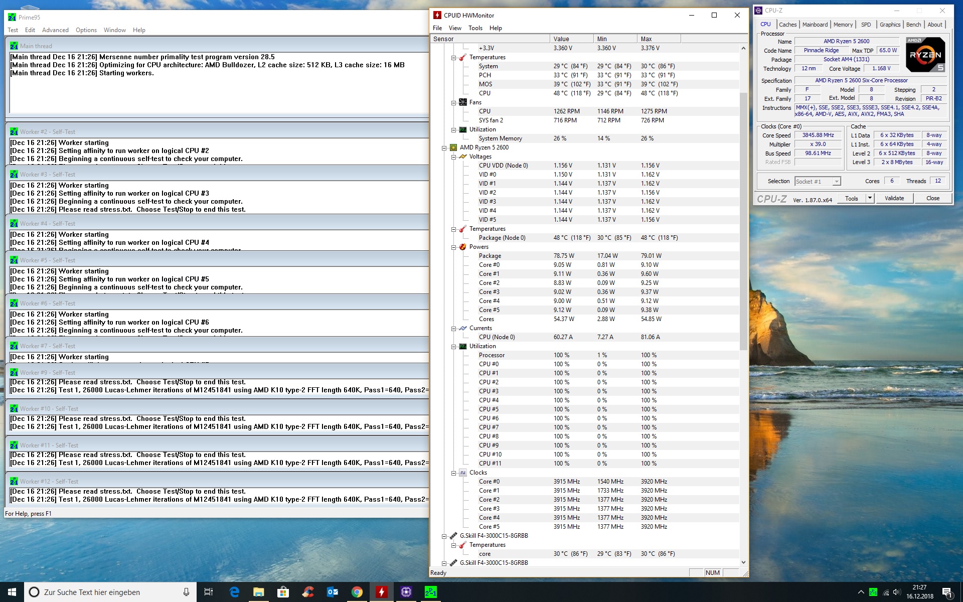

Hi,
anbei ein Pic. Alle 6 Kerne auf 3,9 Ghz bei 1,16 Volt. Wozu noch übertakten frage ich mich?

@stas_mueller Wie hast du das gemacht mit UV offset oder mit einfach die 1,16V für alle Kerne festgelegt egal wie viel Auslastung die CPU bekommt? Wenn offset mit wie viel arbeitest du da? Das müsste ja in die Richtung 0,2V gehen.

@stas_mueller welche Prime Version testest du? Mit AVX?

Habe die Spannung auf 1,1625 runter genommen. Niedriger geht momentan nicht, da nicht Prime stable. LLC habe ich auf MODE 5 gestellt, wenn es jemanden interessiert.
Prime Version ist 28.5.

Richtig! Fix auf 1,1625 eingestellt. Mit weniger war es instabil.

Mit Blick auf das sonst übliche Verhalten von XFR2 ist das für Last auf allen Kernen okay, aber für Single Core sehr wenig. Wie sind denn die Takte und Scores bei CineBench 1T/nT?

Zunächst mal von HWMonitor auf HWiNFO wechseln, das ist genauer. Ansonsten wird ja auch jetzt schon eine Package Power gemeldet, von etwa 79W. Das Gesamtsystem kann natürlich nur mit einem Messgerät an der Steckdose gemessen werden.
