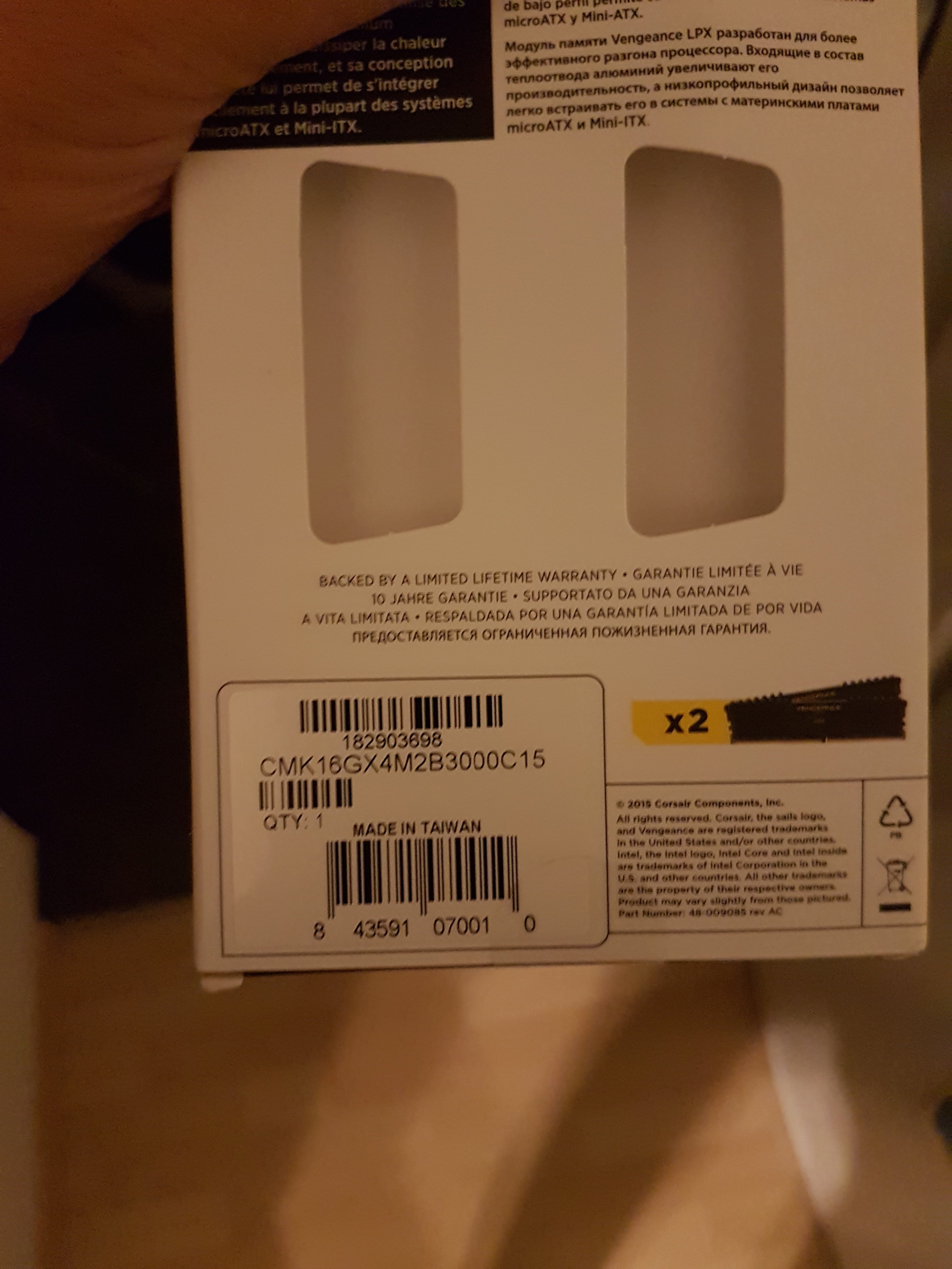

2x8 GB Dual Channel... sind definitiv auf der Board Liste mit 3000 angegeben.
rg88 schrieb:
und welche nun? Deine Angaben sind nicht aussagekräftig. Da steht eine Marke und ein Produktname, ohne weitere Informationen ist das nutzlos
Sagt genauso null aus.
Genau die hier und die sind definitiv auf der Liste.

Dann wird der halt nicht mehr schaffen. Dieser RAM ist in verschiedenen Konfigurationen auf dem Markt gewesen. Wenn deine älter sind, dann kann da wieder was ganz anderes verbaut sein, als getestet wurde bei ASUS:
CORSAIR
CMK16GX4M2B3000C15(Ver3.32)(XMP)
2x 8GB
SS
Micron
15-17-17-35
1.35
CORSAIR
CMK16GX4M2B3000C15(Ver5.30)(XMP)
2x 8GB
SS
SK Hynix
15-17-17-35
1.35
CORSAIR
2x 8GB
SS
SK Hynix
15-17-17-35
1.35
Hier sieht man was getestet wurde. Es können darauf also Hynix oder Micron Speicherchips sein. Und dann sind auch nur die Versionen 3.32 und 5.30 getestet worden. Welche du hast kann ich von der Verpackung alleine nicht sehen. Vielleicht auch eine ganze andere Revision.
Das ist halt das Problem, dass vorallem Corsair (aber auch einige andere) vollkommen unterschiedliche Module unter der selben Nummer rausbringen, welche sich erheblich unterscheiden können.
