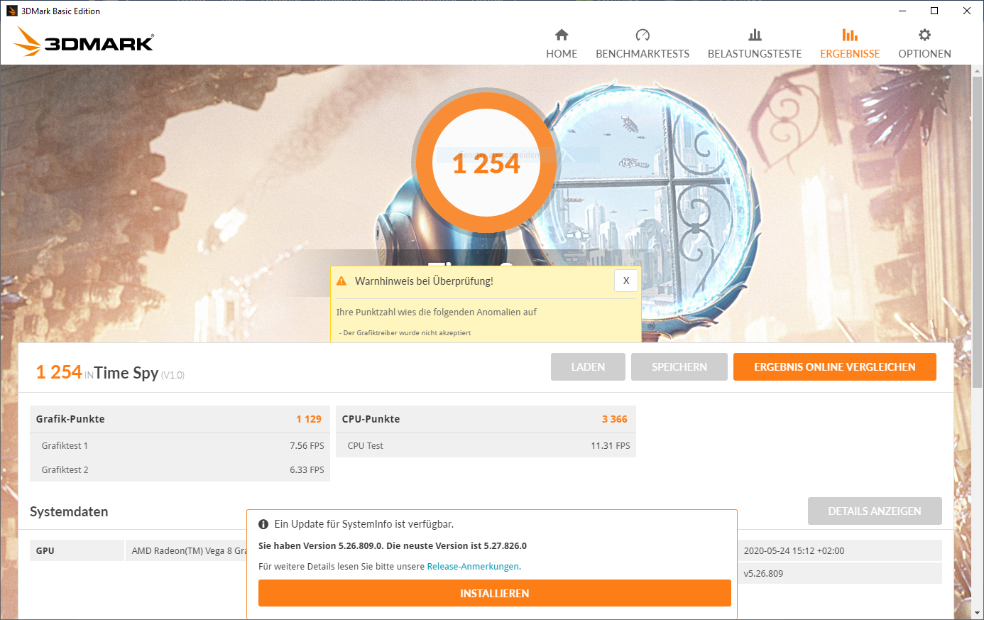

Beim Time Spy 1254 Punkte
Irgendwie meckert derm am Grafiktreiber rum. Kann es sein das für den Benchmark dann der Windows Standardtreiber genutzt wurde, weil das Ergebnis so schlecht ist.

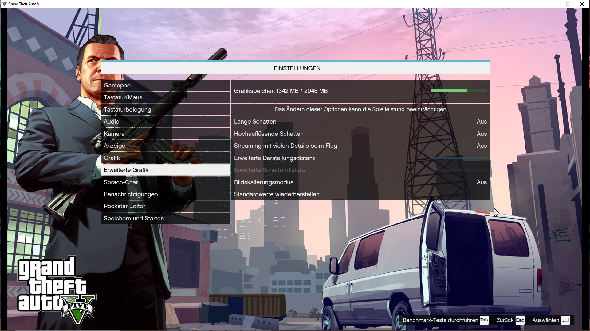

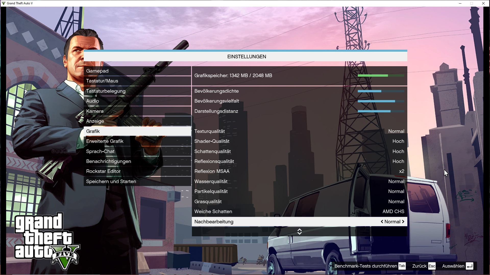

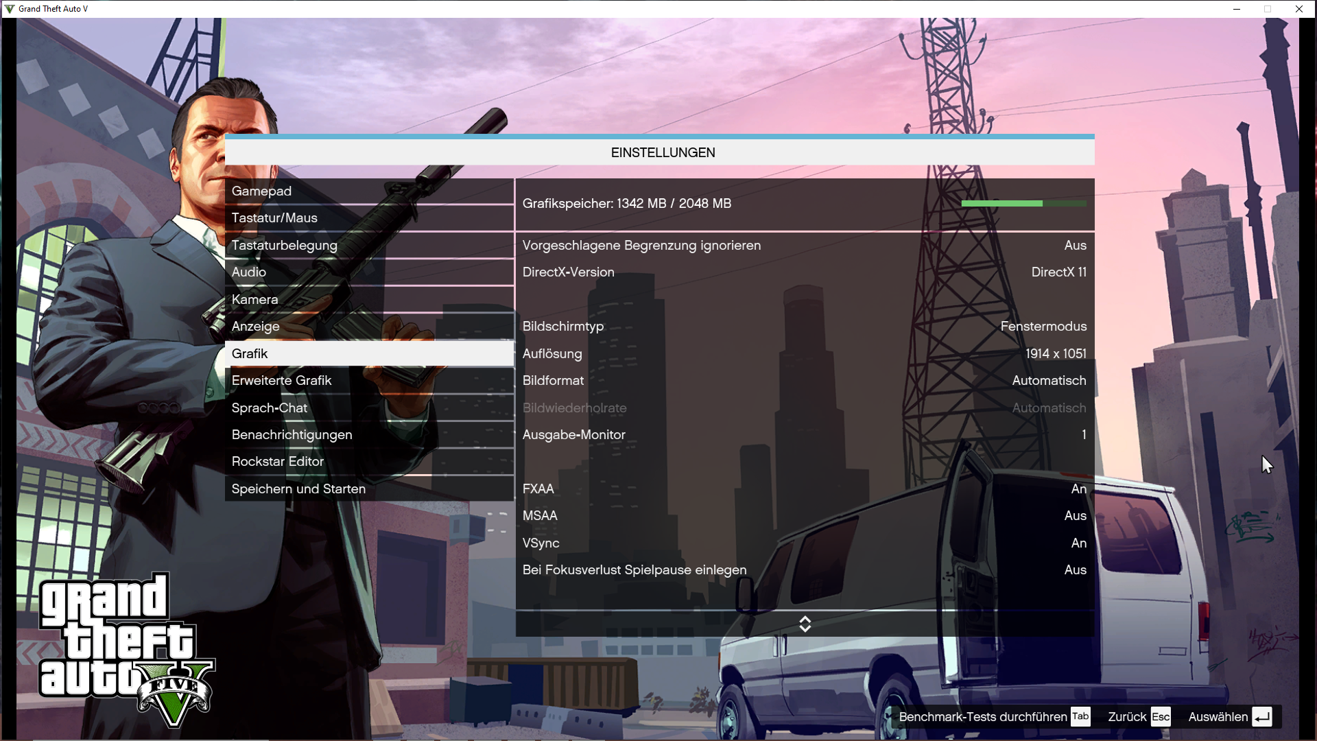

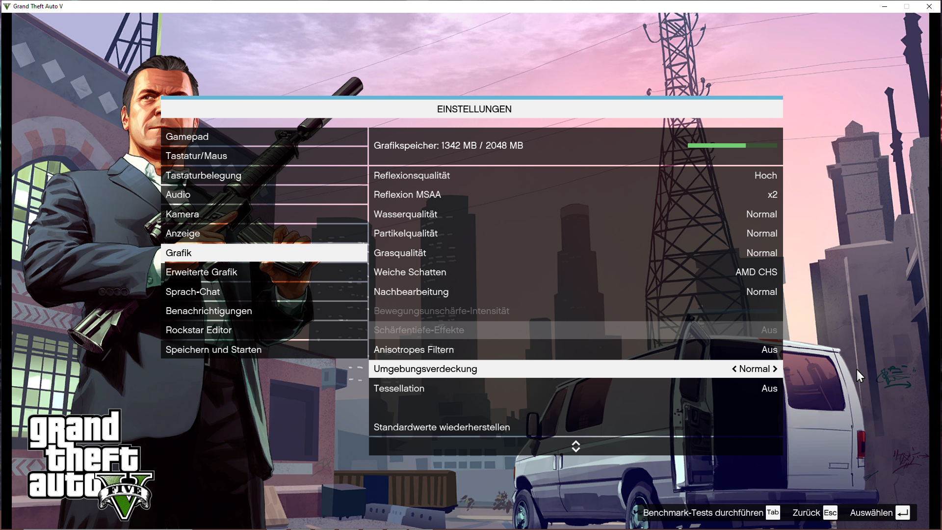

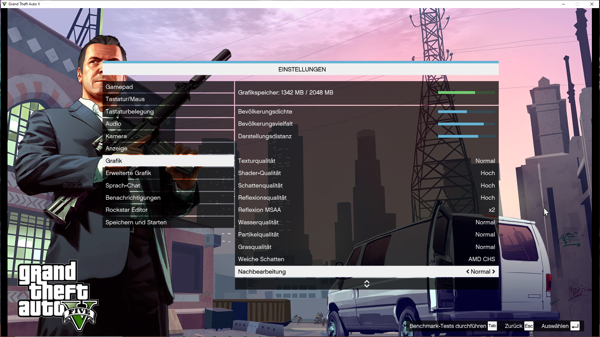

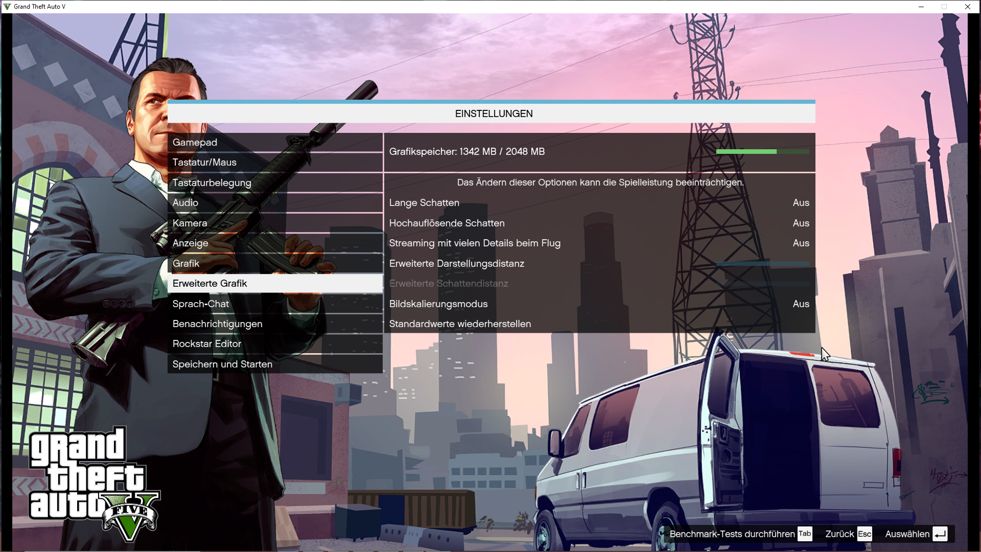

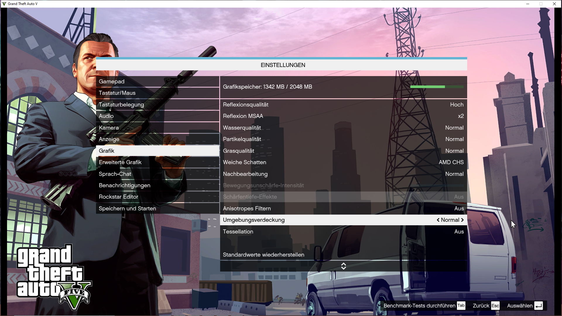

Das sind Settings, die erschreckend gut aussehen;

Ich habe jetzt doch die Texturen auf "Hoch" gesetzt, das sieht nochmal deutlich besser aus. Die Grafikeinheit habe ich jetzt bei 1640MHz bei 1,35 Volt, es waren am Anfang 1600 MHz bei 1,33V. Viel mehr scheint aber nicht mehr stabil zu laufen. Bei 1650 MHz ist GTA irgendwann abgestürzt, obwohl alle kostenlosen 3D Marks durchliefen. Jetzt bin ich gespannt, was 3200MHz RAM noch macht, sollte nochmal so 5 fps bringen, vielleicht noch mehr, wenn ich ihn auf 3466 übertakte. Das ich jetzt schon fast ein Drittel (31,7%) der Leistung einer RX 570 die im Timespy mit etwa 4000 Punkten läuft habe, finde ich für so eine OnBoard echt beeindruckend.

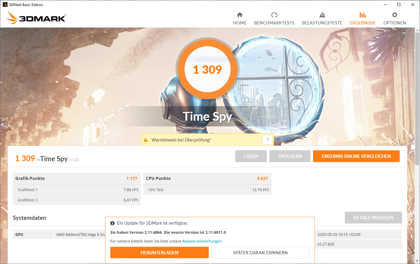

Hab ihn jetzt wieder auf 3200:
Sogar ein gringfügig besseres Ergebnis. Es ist aber schon komisch, das dann auf der Verpackung des RAM Kits extra drauf steht, das es zum Übertakten gedacht ist.
