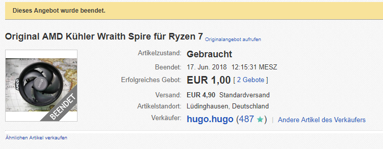

Eventuell findest du einen AMD Spire Kühler für (sehr) kleines Geld auf ebay?
So wie hier :
Das ist natürlich eine Idee, nur den Kühler nachzukaufen. Wobei ich in dem Fall bei meiner ersten Zusammenstellung schon gerne ein Fehlerfreies Produkt hätte. Ich werde dann wohl den langwierigeren Weg gehen und mich mit dem Händler in Verbindung setzen.
