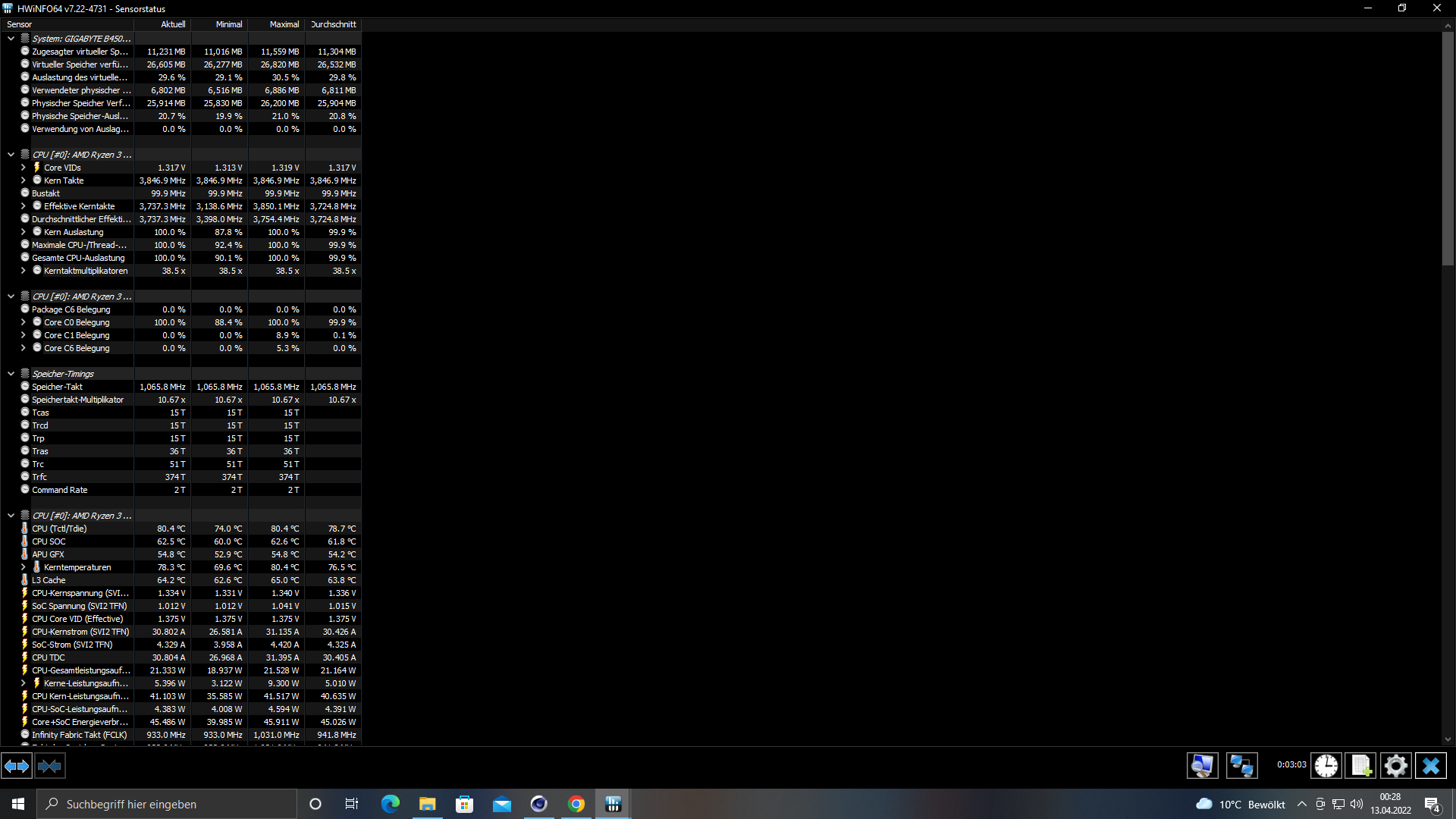

Die Taktraten sind jetzt natürlich angepasst, da ich mittlerweile ja overclocked habe. Hier mal ein Screenshot, nachdem der Cinebench 10 Minuten durchlief:
Ram läut auf 2133 Mhz DDR Takt ... aka 1065,8 Mhz effektiv ...
kein Wunder das die Leistung nicht passt.
Du solltest das XMP aktivieren ehe du deinen Prozessor unnötigerweise übertaktest.

Letztendlich hat XMP geholfen (worauf ich auch durchaus selber hätte drauf kommen können -_-). Mit den Standardeinstellungen kam ich auf 3480 und mit OC nun auf 3675, was jeweils einen Aufschwung von ungefähr 200 Punkten aufweist. Mein Zahlen-orientiertes Bestreben ist befriedigt und ich danke euch allen herzlichst!
