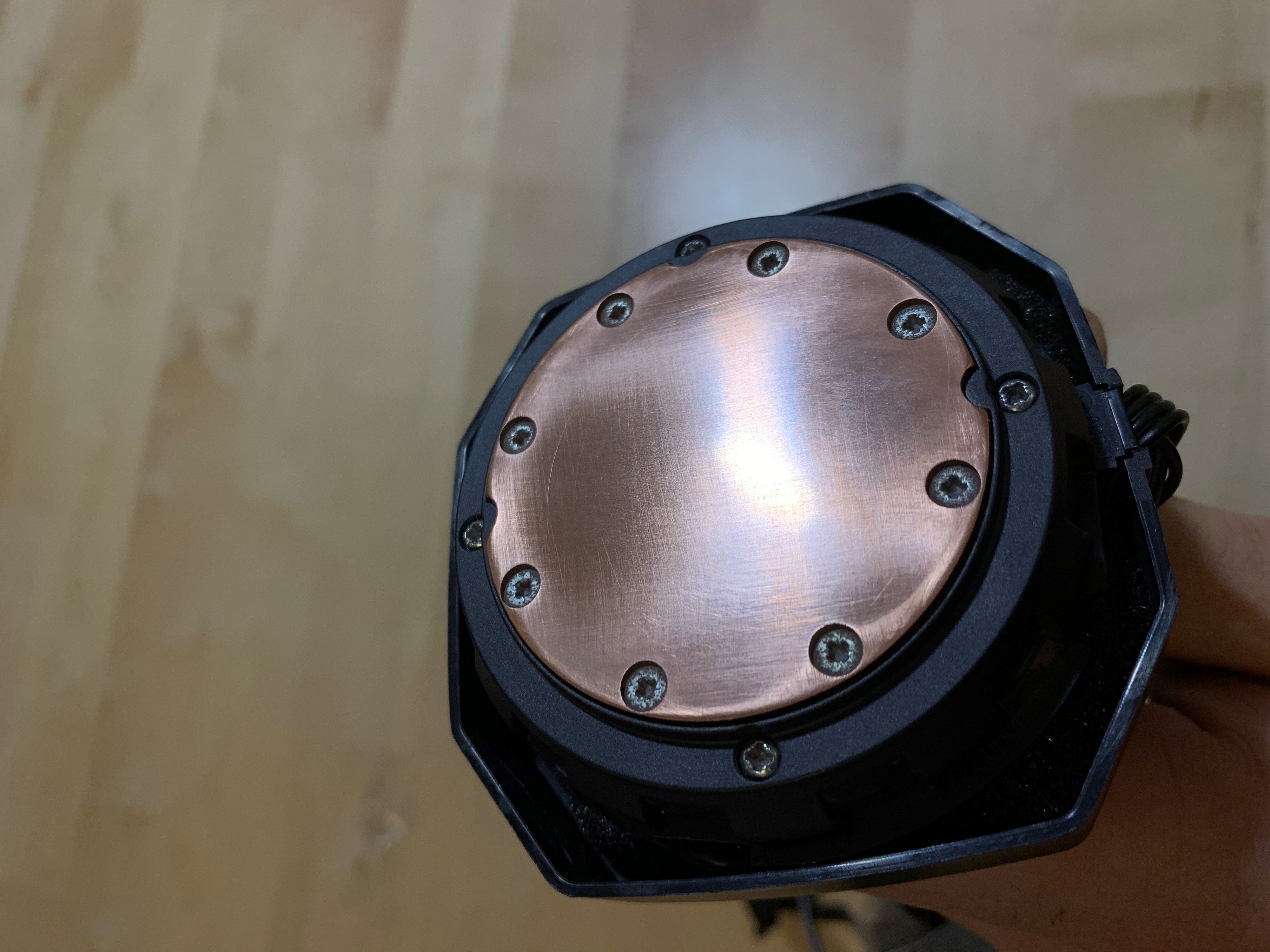

Kühlung mit Corsair h115i 280mm (inkl. Lapping),

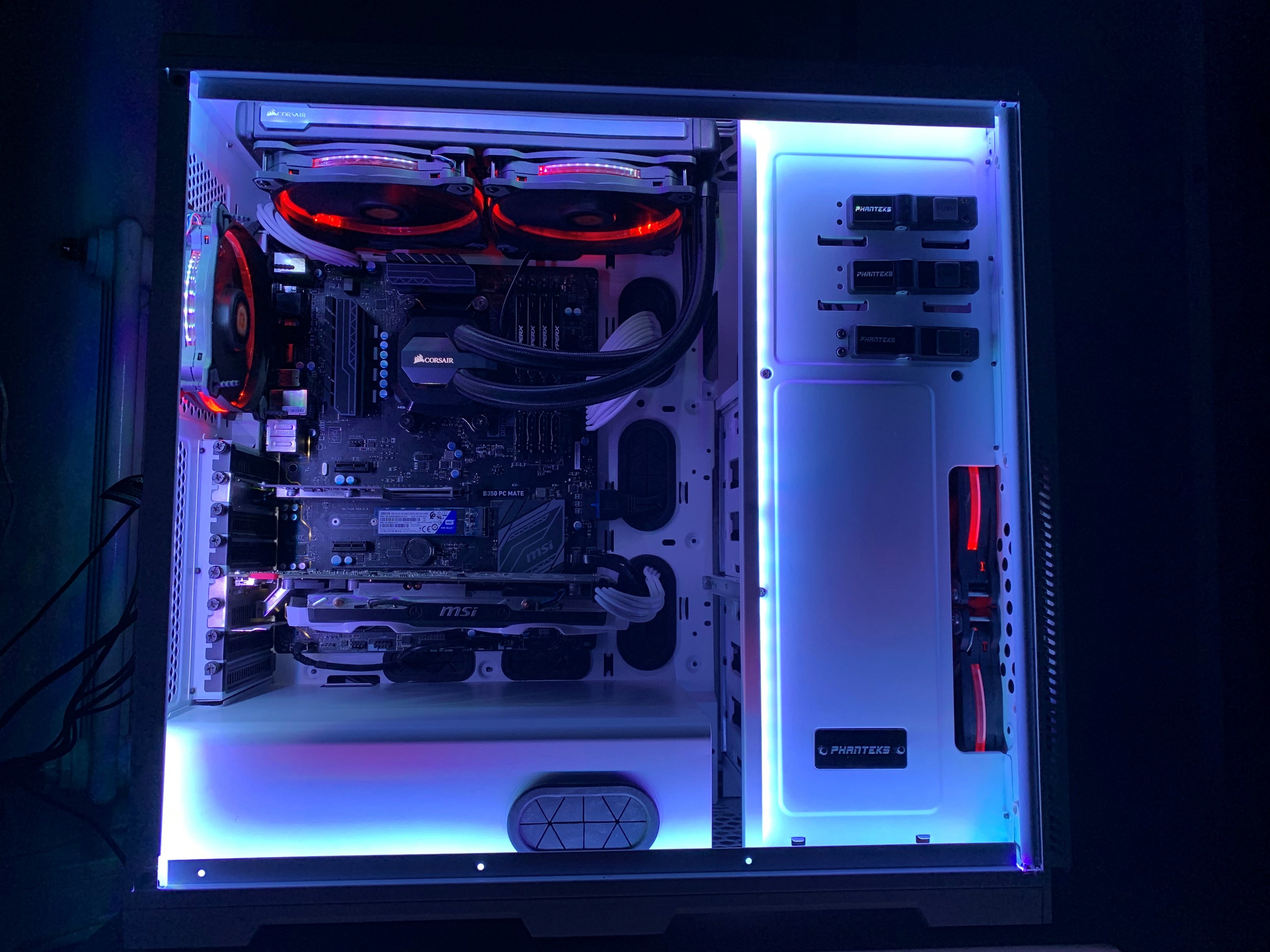

Im Anhang sind dann noch zwei Bilder so, dass man sich einen Eindruck von der Kühlung und dem PC machen kann. (Ach ja habe 32GB Ram mit 2,4GHz (habe dort alles Standard gelassen), falls dass eine Rolle spielt)

zum OC an sich kann ich wenig sagen. dennoch drei anmerkungen:
100W sind 54% mehr als 65W (87,75W wären 35% mehr).
mehr takt beim RAM kann einiges bringen.
warum steckt die graka im unteren x16-slot? der hängt nur mit 2.0_x4 am chipsatz.

Im ernst - da ist einiges nicht wirklich passend.
2400 MHz RAM bremst leider einiges aus
sowie eben der falsche PCI-E Slot
OC kann mit 4 Riegeln schwerer sein, als mit 2 RAM Riegeln.

Aber als erstes würde ich auch die Grafikkarte umstecken, hast du da noch keine Einbußen bemerkt?

Der "flasche" PCIe slot macht 0 unterschied. Habe jetzt gerade sogar extra wegen den Kommentaren nochmal umgesteckt und Benchmarks etc. laufen lassen und alles ist genau gleich.

Die Grafikkarte ist sowieso eine alte Gtx960 die ich bald austauschen werde.
