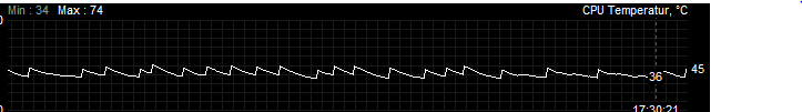

Ich habe Idle so um die 40-47 Grad auf meiner CPU, mit den üblichen Ryzen Temp Spikes um +10 Grad ca. alle 6 Sekunden.

Jedenfalls ist das mit den tem Spikes halt ganz normal, völlig unabhängig vom Kühler. Und ja, eine eigene Lüfterkurve ist da die einzige Abhilfe. Ist aber mit jedem anderen Kühler genau dasselbe.
Und das mit den temps ist einfach komplett normal. Die werden afaik auch anders gemessen, als man es von älteren Generationen kennt. Ohne offset etc.

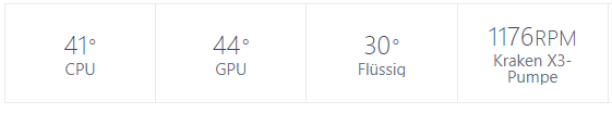

Idle Temps bei Maximaler Pumpleistung und mit Lüftern auf 80%.
Idle Temps mit Minimaler Pumpleistung und Lüftern auf 30%.
Das macht alles irgendwie keinen Sinn. Meine Temps haben irgendwie absolut 0 mit Lüfter und Pumpeinstellungen zu tun. Fast so als wäre es egal ob ich nun volle Leistung gebe oder alles im Idle laufen lasse.
Und die Einstellungen funktionieren auf jeden fall! Die Pumpe wird etwas lauter, aber selbst wenn die Pumpe nicht aufdrehen sollte, müsste doch mindestens die Lüfter Einstellung mehr Kühlleistung bringen...

Maxling001 schrieb:

Die idle Temsp schwanken zudem auch noch sehr stark. Mal sind es 35°C, dann plötzlich 55°C. Deine Screenshots oben bilden jetzt was genau für Temps ab? Durchschnitt oder momentaufnahme?
djducky schrieb:
Generll gilt, dass die Temperaturen bei den ryzen 3000 weniger von den Kühlkörpern abhängig sind als vorherige Generationen.
Die Temperaturen kommen von den dichten 7nm Chips, die erst einmal über den Heatspreader abgeführt werden müssen.
Die Zwei Bilder sind im Abstand von ca. 5 Minuten entstanden. Die Temps an sich schwanken, wie du schon gesagt hast sehr stark.
Gibt es da irgendwas, was man an/abschalten kann, damit diese Schwankungen aufhören?

Das ist doch logisch, dass die Schwankungen unter last nicht da sind.... Last ist halt Last, was soll da schwanken?
nochmal: das ist normal und nein, es gibt kein Mittel dagegen. braucht es auch nicht, weil es nicht problematisch ist.

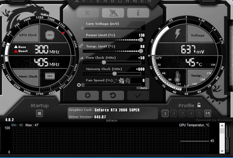

Das Gehäuse an sich ist aber auch einfach nicht Gut. Bzw. nicht für das was ich da verbaut habe. Meine 2080 Super FTW3 mit nem wirklich abartig fetten Kühler ist bei 300MHZ Powersaver Mode bei 45 Grad im Idle. Und dass obwohl meine Wakü ja nicht mal Heiße Luft ins Gehäuse bläst....
