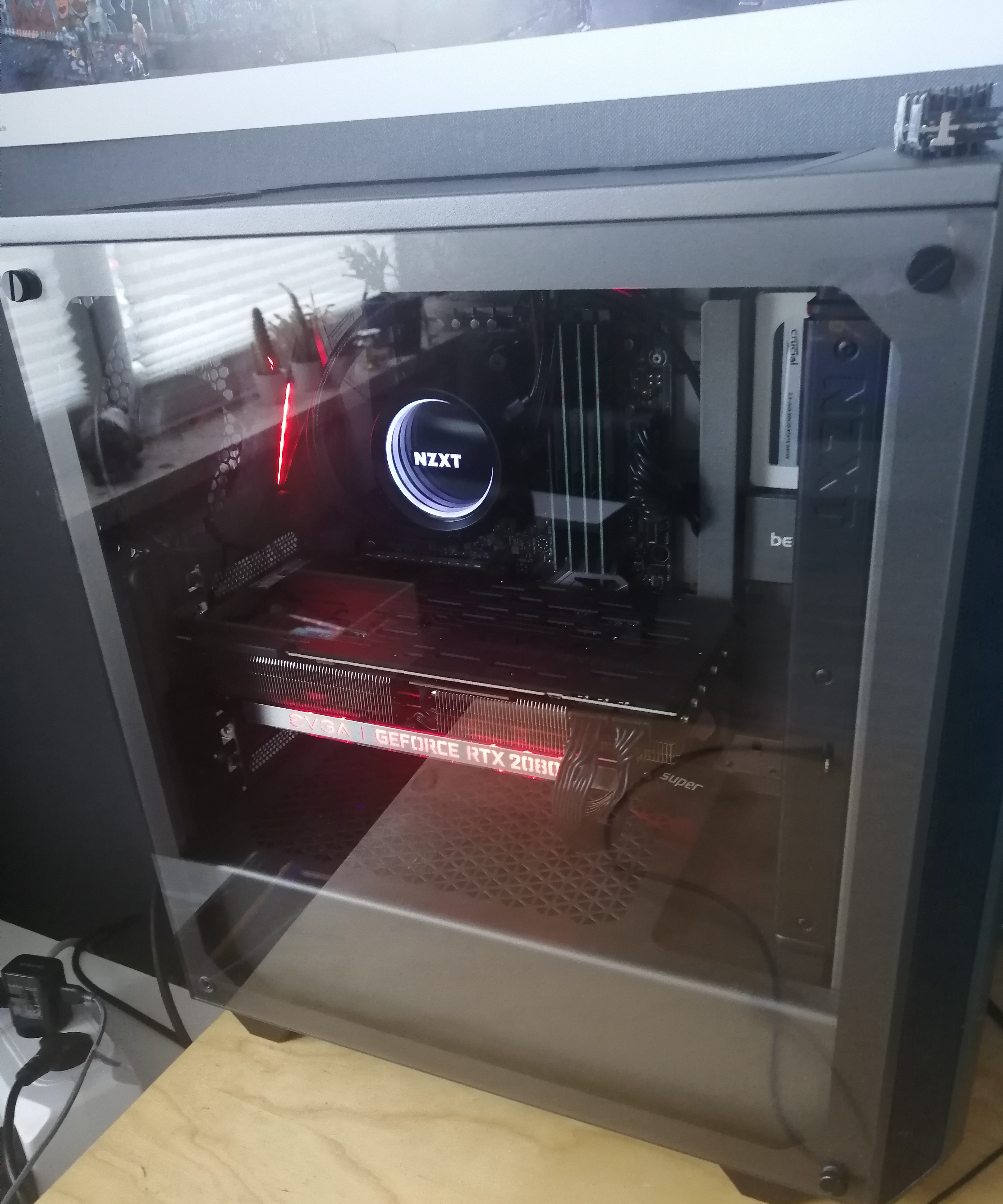

Ja, Lüfter sind alle Richtig installiert, werde bald auch mal meine restlichen Shadow Wings 2 Gehäuselüfter gegen Silent Wings 3 austauschen vielleicht hilft das auch noch was bei dem Pure Base 500 (Aka dem stationären Heißluftgrill).
Dafür sieht das ganze jetzt trotz hässlichen PCIE Kabeln, meinem Neuen "Highspeed RAM" ohne RGB und MB Kabel deutlich besser aus als vorher :)

Ja, werde das mal versuchen, ich denke mal, dass das auch damit zusammenhängt, dass mein Gehäuse (Pure Base 500) so eine dermaßen beschissene BBQ Hitzeschleuder ist, das da drin einfach nicht kalt bleiben kann...
Selbst das Ding hier (Bzw. das gleiche Kühldesign) ist bei mir im absoluten Idle bei 45-50 Grad unterwegs.... Momentan hab ich meinen Rad vorne montiert.
Wäre vielleicht besser den mal oben unterzubringen.... Das Gehäuse an sich ist halt einfach nicht gut, bzw. nicht für die Hardware die ich da drinne habe....

Die Gehäusetemperatur hat bei einer AIO nicht ganz so einen starken Einfluss auf die CPU-Temperatur wie bei einem Luftkühler (solange Du kühlere Luft von außen ins Gehäuse pumpst).
Ich habe in meinem Gehäuse ziemlich viele Positionen getestet (oben in/out, vorne in). Der Einbau vorne hat am besten funktioniert, aber das kann bei Dir natürlich anders sein.
Ja, das Problem ist halt, dass die komplette Front bis auf die Zwei Vertikalen Lufteinlässe Links und Rechts halt komplett zu ist. Anderseits würde die Temps komplett in den Keller gehen, wenn ich das Ding oben montiere und der die Luft von innen rauszieht, da ja quasi keine neue Frischluft nachkommt....
Wenn Du den Radiator oben montierst und die Luft von innen nach außen beförderst, dann "kühlst" Du beim Zocken mit der Abwärme der Grafikkarte. Das hat bei mir nicht gut funktioniert. Oben als "intake" könnte funktionieren. Ob es besser ist als an der Front, wird ein Test zeigen.

Meinst du quasi Oben, Hinten rein, Vorne raus?
Das könnte vielleicht klappen.
Ich würde Oben rein, hinten raus (kürzester Weg) und vorne beides ausprobieren. Da Du vorne keine Festplatten hast, ist es da auch nicht so kritisch.
Rausblasen könnte vorne schlecht funktionieren und vielleicht sogar laut sein, weil Du gegen die Front pustest. Da ist einsaugen "einfacher". Allerdings hast Du dann 4 Lüfter die Luft reinblasen und nur einer, der wieder rausbläst.
Da hilft wirklich nur testen.
