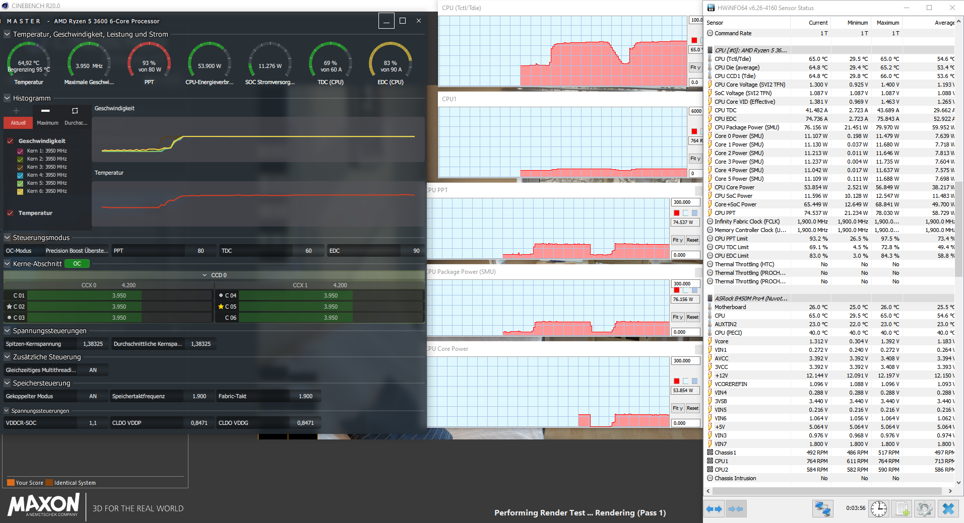

@Bono35 Ich habe mal einen Screenshot zum zum vergleichen der Temperaturen gemacht (R20 mit RM und HWinfo).
