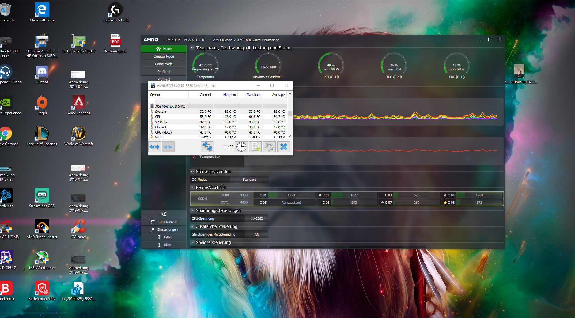

Bei mir läuft der 3700x seitdem der neue Chipsatztreiber draußen ist und ich zu einer Aio gegriffen habe 360Ml Argb Coolermaster unter last nicht höher wie 55-60 grad idle 20-30.Davor hatte ich auch nur Probleme mit der Temperatur und den Taktraten jetzt läuft alles wie geschmiert.
Wobei HWinfo und Ryzen Master mir unterschiedliche Temps anzeigen, weiß jetzt nicht welchem Programm ich glauben schenken soll .
