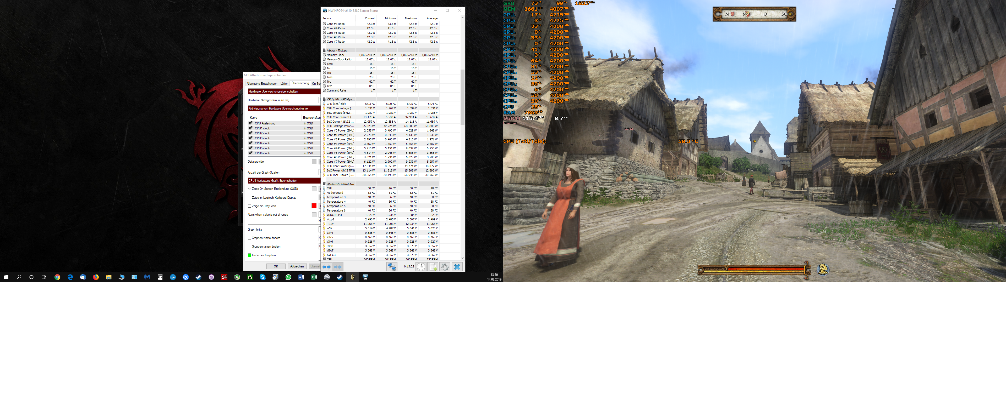

@poly123
Lass HWINFO beim Zocken mitlaufen und zeig uns hier die Screens.
CPU, MB, GPU Temps, Spannungen und Lüfterdrehzahlen sind interessant.

@38911
Ja dann sind deine 64 Grad beim Zocken auch gut und auch normal.
Und deine GPU heizt halt auch massiv weniger als seine. (180 VS 300W)
Das kann der TO aber so ähnlich auch bekommen mit besseren Flow in der Hütte.
Dein Corsair R300 ist vorn, hinten, seitlich und oben auch recht luftig.
Und hat dazu noch viel mehr Volumen. Das Meshify C ist ja recht kurz.
44x39.5x21.2= 36.84cm3 vs 45x48.5x21= 45.83cm3
Das kommt also schon alles gut hin so.

wenn du die TDP begrenzt ist das beim 3 Ryzen sehr viel besser siehe Vid
Also wenn dir das nicht gut vorkommt, stimmt an den angaben was gewaltig nicht, daher meine bitte nochmal zu prüfen bitte.
lg
