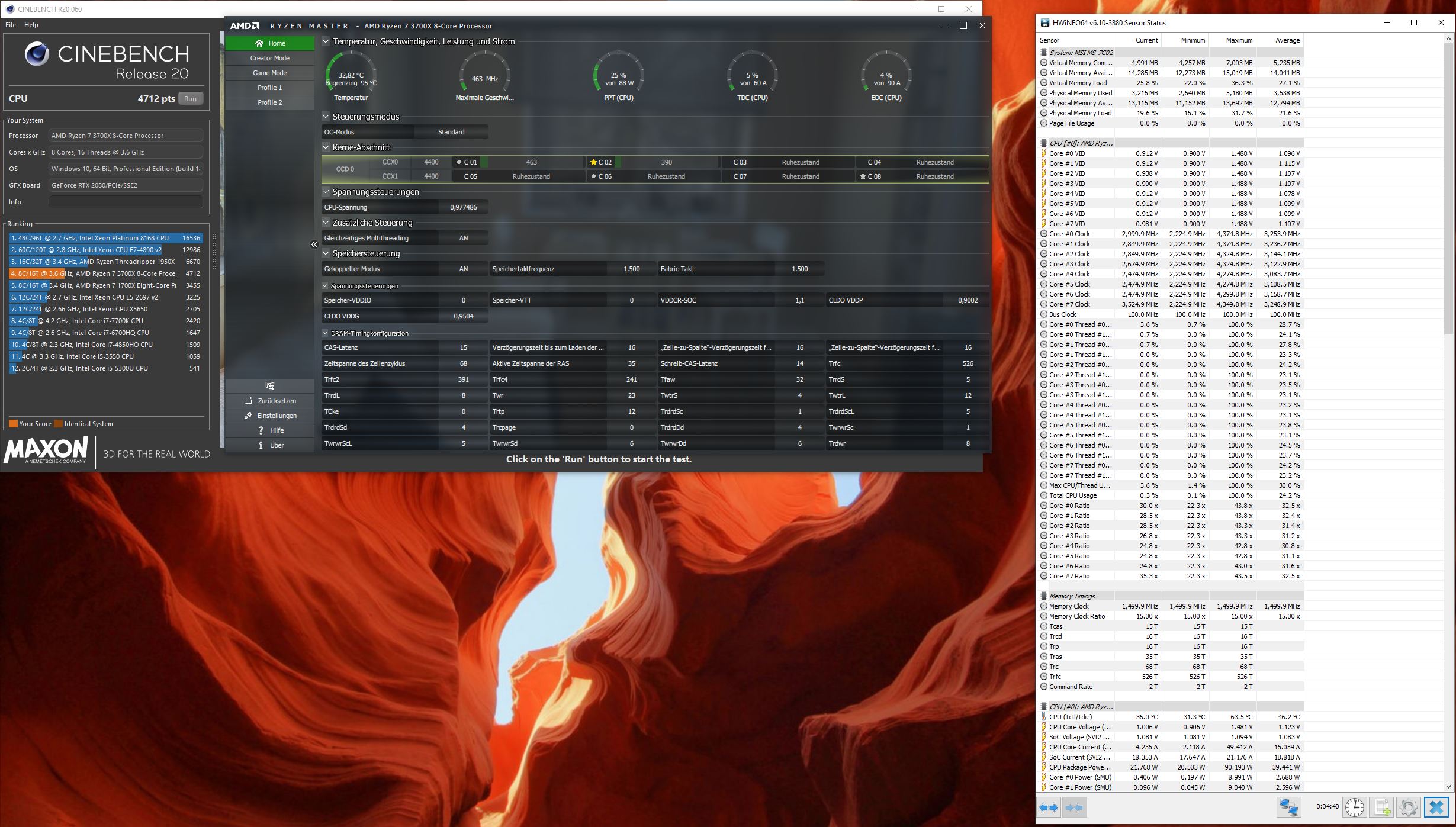

Also nur mal so als Vergleich, werde mich später/Abends ggf sogar erst morgen ausführlicher äußern da ich meinen 3700X die Nacht erst verbaut habe (in Pure Base 600, 12cm Hinten, 2x 14 cm Oben, AiO Vorne Oben, 12 cm Vorne Unten):
Ryzen Master Stock/Standard Einstellung:
CB15 & CB20: keine 52°C
Priime95 26.6 Small FFT: Keine 54°C
Ryzen Master PBO Standard(PPT1000,TDC114, EDC180):
BC15 & 20: keine 67°C
Arctic Liquid Freezer @ Coollaboratory Ultra @ maximaler Anpressdruck der Spange/Verschraubung.
Später mache ich mal PB2 Tests mit Offset Voltage und später nochmal mit PBO mit Offset Voltages.
Alles aus dem Bios, da ich dem Ryzen Master nicht ganzt traue und man dort auch keine Spannungen verstellen kann.

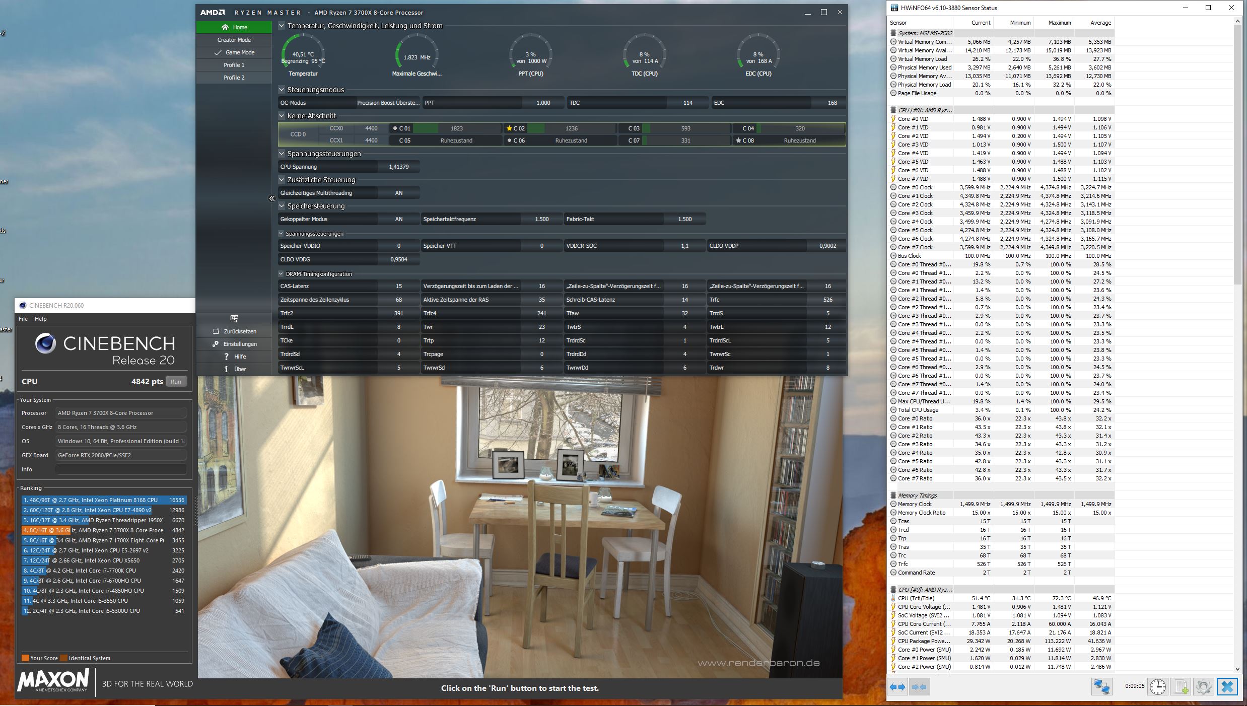

Hi,
hab gestern auch mein neuen PC zusammengebaut, könnte eventuell als Anhaltspunk für dich dienen bezüglich Temperaturen:
Alkonaut89 schrieb:
Happy Friday!
Gestern konnte ich meinen neuen Rechner aufbauen und einen kleinen Testlauf starten.
Sind die Werte OK?
Ryzen 3700x / MSI B450 Tomahawk MAX / kfa2 rtx 2080 ex / 16GB Crucial Ballistix Sport LT DDR4-3000 CL15 / Thermalright ARO-M14 / FRACTAL DESIGN Meshify S2
Nach dem Zusammenbau lief auch glücklicherweise alles auf Anhieb. Nachdem Windows und alle Treiber installiert waren, habe ich dann mit Cinebench20 und Apex legend einen kurzen Testlauf gestartet.
Ryzen Master Standart:
Temperatur ~60-63°C
~4GHz
Ryzen Master POB
Temperatur ~70-72°C
~4,1GHz
In Apex
Temperatur 55-62°C
~4,25-4,3GHz (Ryzen Master: Standard)
Was mich etwas gewundert hat, war die Erkennung vom RAM, dieser lief zuerst nur auf 2133 oder 2666.
Im Bios konnte ich dann ein XMP Profil aktivieren, welches aber "nur" den Standard Timings vom RAM entsprach, ist das normal?

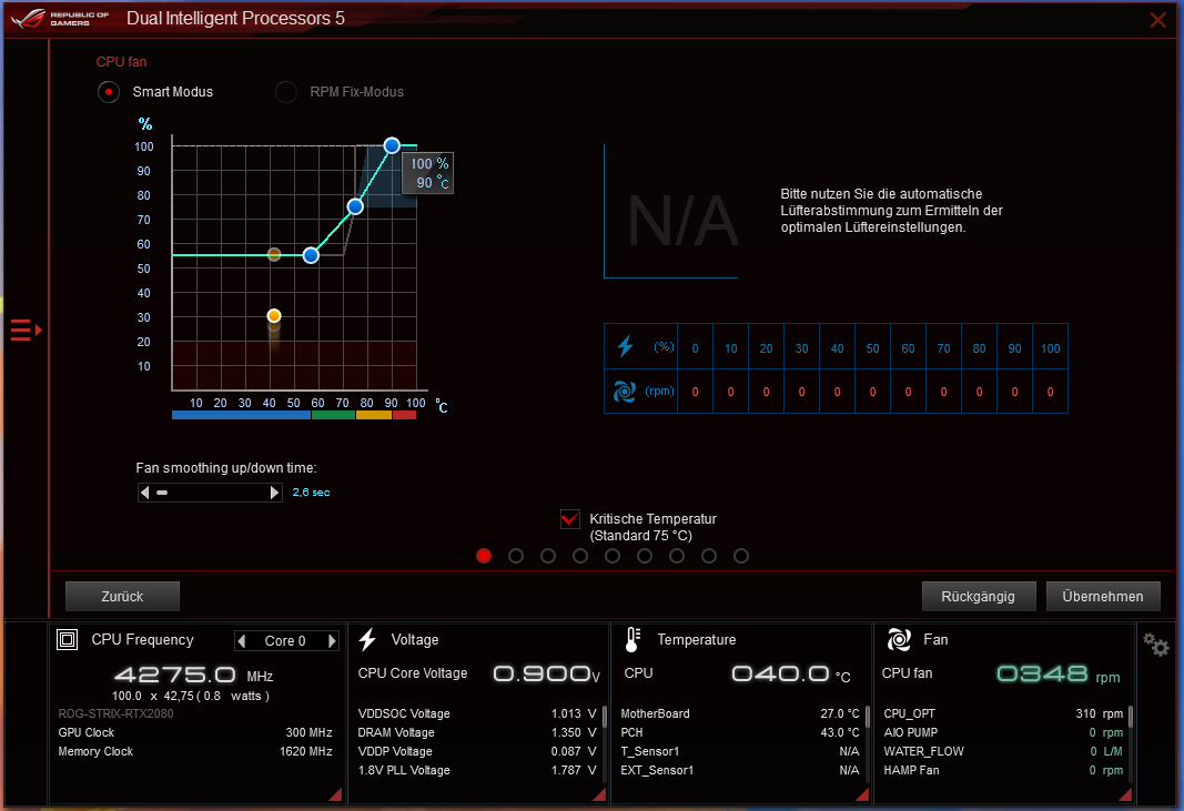

Update seitens Asus:
Gibt keine Möglichkeit die Sperre von 75 Grad + max RPM aufzuheben...

Normalerweise meide ich ja solche Tools, aber es scheint in der der AI-Suite III von ASUS möglich zu sein, die "kritische Schwelle" manuell auszustellen.
Vielleicht eine mögliche Übergangslösung?
811521
Reaktionen: pray4mercy
Genau das habe ich gesucht ... !!! Vielen Dank.
Ich hatte den Haken bei "kritische Temperatur Standard 75C" nicht gesehen...
Jetzt ist die Kiste @ Stock (ohne UV da Bluescreen) endlich leise.
Wunderbar ! Jetzt hoffe ich nur das die Temps allgemein etwas niedriger werden durch Updates.
Mein Anliegen ist damit gelöst & ich kümmere mich jetzt um die GPU / Case.

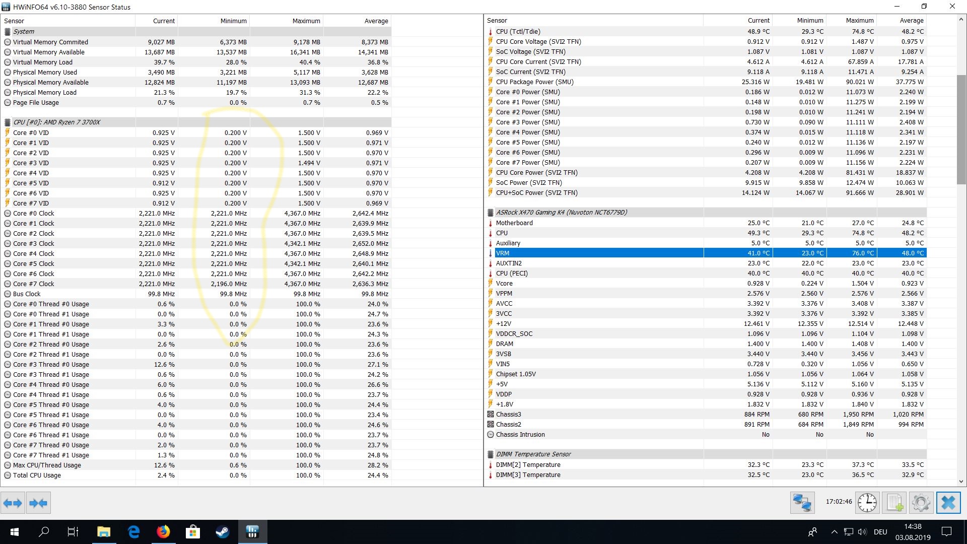

Wie will denn AMD die Temperaturen per (BIOS Updates?) Regeln? Das eigentlich Problem ist doch die hohe Vcore die selbst im idle anliegt und wie ein Flummi rauf und runter springt. Dementsprechend reagieren auch sämtliche CPU Kühler und drehen immer wieder voll auf und dann wieder runter wenn man keine Lüfterkurve selbst einstellt.
Was ist nun möglich mit weiteren BIOS Updates ? (Ist nur eine allgemeine Frage)
/Edit: das eigentliche Problem ist doch die cpu selbst weil die Wärme nicht richtig angeführt werden kann. (Ich liebe AMD und bin kein Hater oder so.) Die ryzen 3000 CPUs sind verdammt gut
Hohe Vcore im Idle bitte was?
811752
Und natürlich wenn er von dort aus auf einzelnen Kernen vollgas boostet setzt er viel Spannung an.
Das soll so sein. Das erzeugt eine kurzzeitige Temperaturspitze. Macht ein 2600X aber auch nicht anders.
Das wird sich aber auch nicht mit neuen Biosen ändern.
Mit den kleinen Chiplets wird es immer schwierig bleiben die schnell anfallenden Tempspitzen vom Die weg zu bringen.
