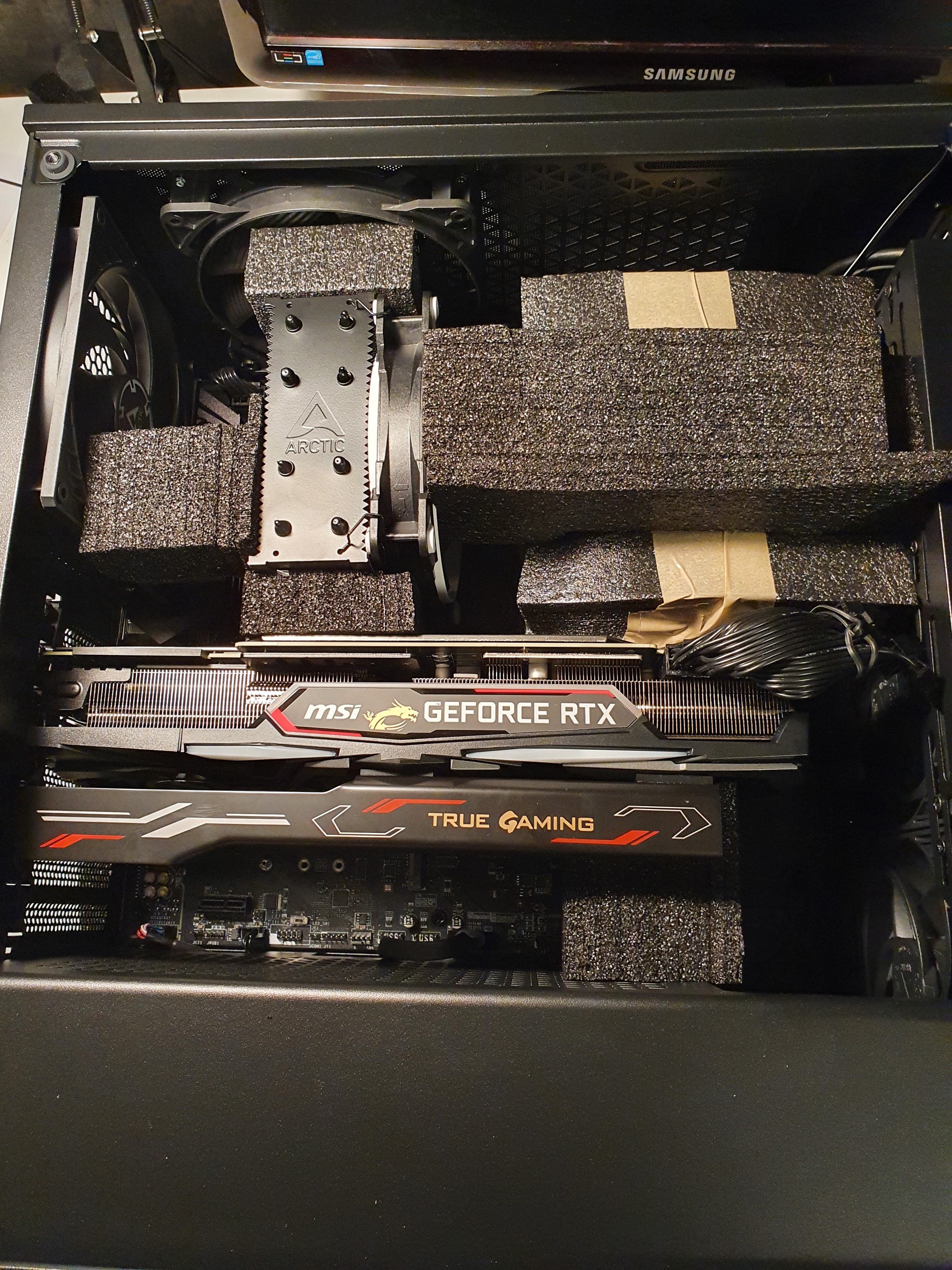

danke an @madzzzn für die Bilder und wie er es macht:
madzzzn schrieb:
Hier mal ein erklärendes Bild zum Verpacken.
Dazu kannst du den "Schaumstoff" der Grafikkartenverpackung benutzen.
Hierzu schneidest du die dicken Stücke grob vor, und arbeitest dich von unten nach oben, und von links nach rechts durch.
Hälst also von links nach Recht ein Stück Schaumstoff zwischen der linken Gehäusewand zum CPU-Kühler drüber, und schneidest 3-4mm länger ab.
So kannst du den Schaumstoff ein wenig zusammendrücken, und dazwischen stecken.
Danach vom CPU-Kühler zur rechten Wand. Vom Gehäuseboden zur Graka-von Graka zum CPU-Kühler- vom CPU-Kühler zum Gehäusedeckel. So ist alles fest, hat aber noch ein wenig Spiel.
https://www.computerbase.de/forum/attachments/20200913_110241-jpg.978348/

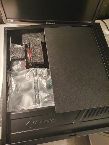

Bild 2
https://www.computerbase.de/forum/attachments/20200911_093030-jpg.978352/

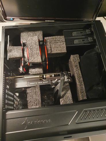

Bild 3
https://www.computerbase.de/forum/attachments/20200911_092725-jpg.978350/
