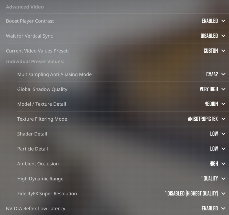

Habe ich mal meine (advanced) video settings und ein Beispiel bei einer Smoke hochgeladen.
Wird dann wohl die GPU sein .. Empfehlung also doch eher eine 4070 Super (bin Nvidia Fanboy sorry)?
