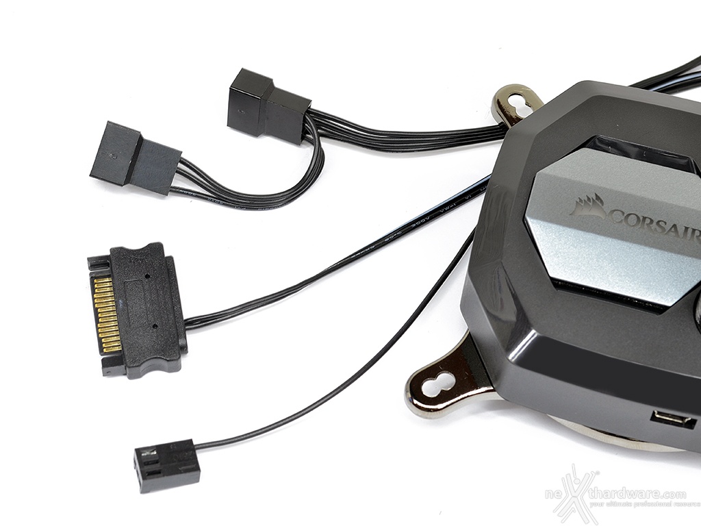

nächste Woche will ich mir mein Ryzen 3900x-System mit dem Gigabyte X570 Aorus Master zusammenbauen. Ich habe noch eine Corsair H115i (älteres Model, ohne Pro) und mir dafür auch schon das Retention Kit von Corsair bestellt, da sie sonst nur bis AM3 geeignet wäre. Momentan nutze ich sie auch mit der Corsair Link Software und meinem IVY-Bridge System. Nun habe ich an vielen Stellen im Netz gelesen, dass sowohl Corsair Link, als auch die neuere ICUE Software nicht richtig mit den Ryzen 3000 Prozessoren funktionieren- bzw. deren Idle-Verhalten unterbinden soll. Dieses Problem hatten ja viele Monitoring Tools anfangs auch, aufgrund des zu langsamen Pollings - was aber mittlerweile bei so ziemlich allen behoben sein soll!? Nun lese ich ständig im Netz, dass Corsair wohl schludert und seine Soft noch nicht angepasst hat. Das wäre natürlich fatal, da die CPU standardmäßig eh schon fast am Limit läuft und ich nicht möchte, dass ständig zu hohe Spannungen anliegen bzw. sie nicht idlen kann. Gibt es vielleicht mittlerweile einen Workaround oder gar eine alternative Steuerungssoftware, die mit der AIO kompatibel ist und nicht dieses Problem aufweist? Alternativ hätte das neue Gigabyte Board wohl 2 CPU Fan Ports und auch einen Sys-Pump Port, nur weiß ich nicht genau wie ich das dann anschließen sollte. Auf dem Foto sieht man die Kabel:
Beim oberen Y werden normalerweise die Lüfter angeschlossen
Der Mittlere ist für die Stromversorgung (sata)
Das Tacho Kabel (RPM Signal) wird normalerweise an den CPU_Fan angeschlossen
Dann gibt es noch einen internen USB-Port-Stecker für die Corsair-Link- bzw. ICUE-Software-Steuerung.
Ich könnte jetzt natürlich die beiden Lüfter an die beiden CPU-FAN Ports des Boards anschließen und das Tacho-Kabel der Pumpe an den SYS-Pump-Port. Richtig? Die Lüfter würden dann durch das Board gesteuert - nur die Pumpe würde immer Fullspeed laufen, oder? RGB-Beleuchtungskram würde dann auch ohne die Soft nicht funktionieren, was zu verschmerzen wäre. Nur das mit der Pumpe wäre blöd, weil ich sie sonst immer im Leise Modus betreibe. Wie steuert ihr eigentlich eure Lüfter? Das Monitoring gibt doch immer zu hohe Temperaturen an, wenn die einzelnen Kerne kurzzeitig hochboosten. Wie verhindert ihr, dass die Lüfter deswegen permanent auf Hochtouren laufen - und gibt es diese Möglichkeit auch im Gigabyte Bios? Vielen Dank im Voraus!!!
