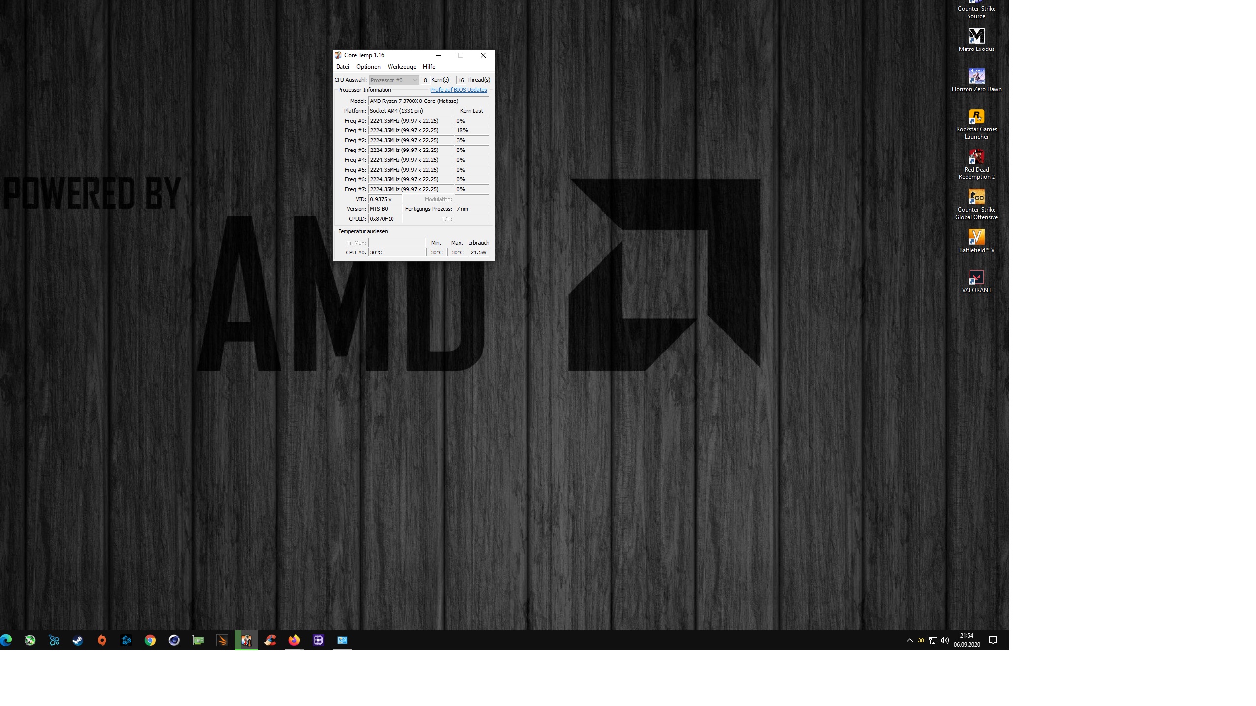

So siehts bei mir aus:
Reaktionen: cr4phh
so sieht es bei mir auch aus. also auch keine 2200 bei dir. dann lege ich mich wieder hin und genieße die cpu;) danke
