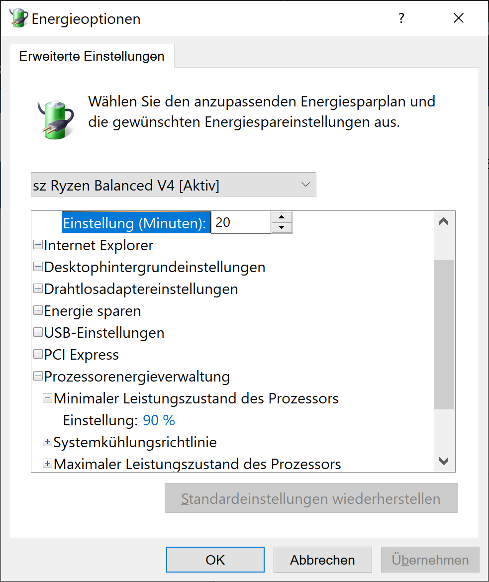

Ich bin etwas verwirrt wie der Stand in 2021 ist. Ich habe früher einen Ryzen 2600X bin dann auf einen 3700X gewechselt und habe imer noch die selbe Windows Installation. Damals haben die AMD Treiber unter Windows den "AMD Ryzen ausbalanciert" Powerplan in Windows installiert und den sollte man auch benutzen.
Ich habe gelesen, dass dies mit Ryzen 5000 nicht mehr nötig ist und auch die aktuellesten AMD Treiber den Powerplan nicht beinhalten? Hat sich da etwas für die Ryzen 3000er auch geändert? Wenn ich google finde ich halt fast nur Infos aus 2019 - also veraltet. Mein Minimaler Leistungszustand der CPU laut dem AMD Powerplan sind 90% - kommt mir etwas viel vor.

Die 90% sind normal, aber aus meiner Sicht zu viel....5% reichen auch, aber das kann dann natürlich auch wieder etwas Leistung kosten.

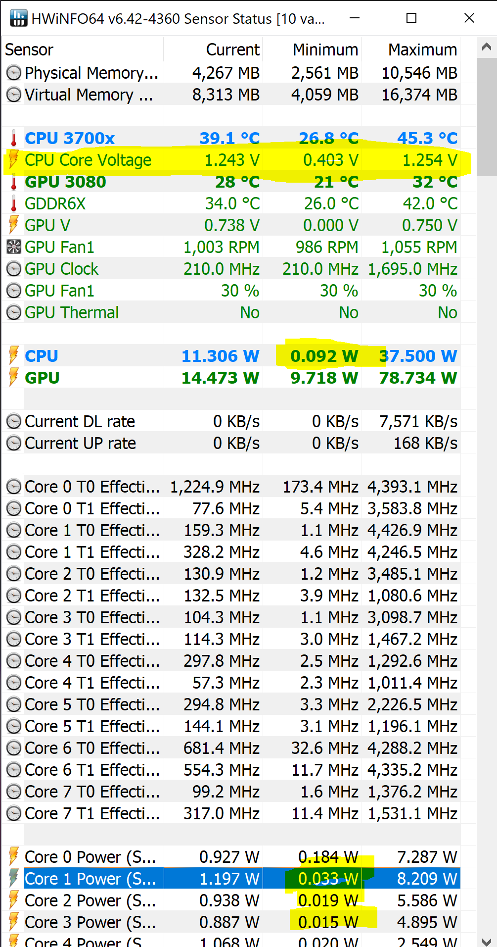

Mein allcore übertakteter 3700x dropt zuverlässig die VCore im Idle. Neueste Chipsatztreiber (Wie @Baal Netbeck schon passend erwähnte) installiert, BIOS Guide durchgeakert und SZ Ryzen Powerplan hier aus dem Forum (dropt die Vcore aber auch mit anderen Plänen). Der minimale Leistungszustand ist bei dem Plan bei 90%, trotzdem droppt die VCore.
In HWInfo kannst du das auch sehen... die Kerne, die mit 0,0x Watt angegeben werden, befinden sich im Deep Sleep Modus oder wie der heisst. Siehe auch Screenshot.
vg Chris

Danke für den BIOS Guide - da schaue ich noch einmal rein, den Powerplan hier aus dem Forum habe ich genommen und fahre damit schon deutlich besser.

Bei mir zeigt HWINFO nie eine Spannung kleiner als 0,9V an, obwohl einige Cores schlafen. Werte unter 0,6 oder 0,4V zeigt bei mir nur Ryzen Master an. Bin deswegen überrascht wie @Kryss diese Spannungswerte in hwinfo bekommt ?
Meine Settings sind stock, Ryzen Balanced Profil, PBO Aus - 3700x
0,9V ist nicht schlimm, aber eigentlich zuviel für Stock. Da geht meiner bis auf 0.2V runter...
Das kann aber an vielen Dingen liegen... Viele Hintergrundprozesse usw. Ich versuche mein System so "clean" wie möglich zu halten.
Hast du den Bios Guide (oben verlinkt) und hier vor allem die Stromsparsachen berücksichtigt?
Letztlich ist das aber alles auch nicht wirklich entscheidend, wenn dein Watt Verbrauch ok ist, dann machen auch 1.4x Volt nichts aus, weil dann schlicht und ergreifend keine Last auf der CPU ist.
Heisst, 5 Watt bei 1.4 Volt sind ziemlich egal, 90 Watt bei 1.4 Volt nicht....

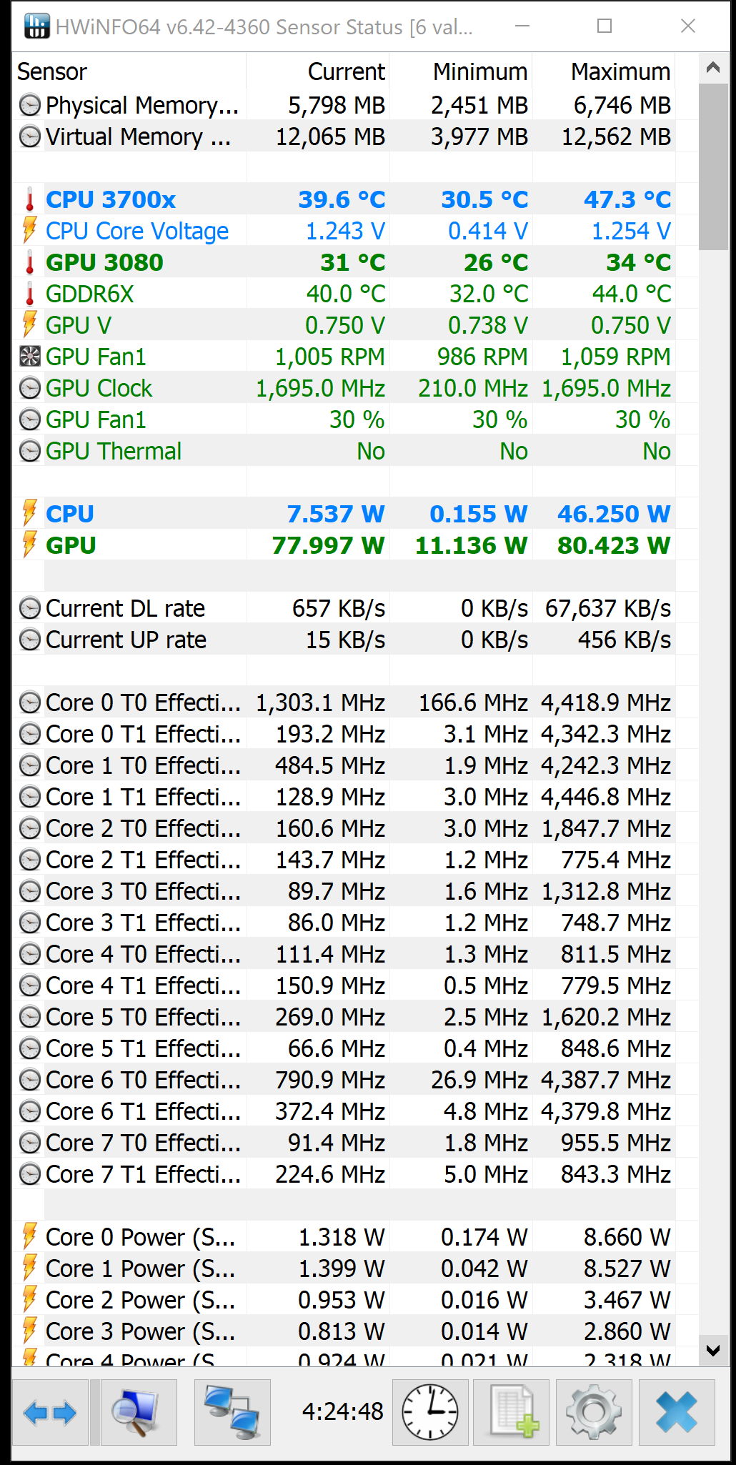

Hier mal meine Stats nach knapp 5 Stunden Mischbetrieb:
1.243 Volt (schaue gerade Stream nebenbei im Firefox, PiP Modus) bei 5-7 Watt. Das ist im Prinzip Idle. Idle und 0.4x Volt erreicht mein System nur, wenn ich nichts offen habe und einfach nur auf den Bildschirm starre ;-)
