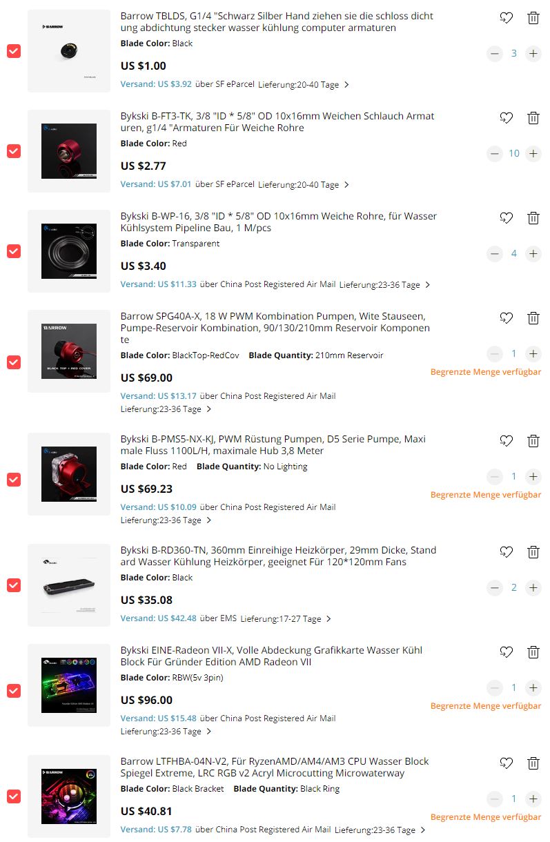

Hallo Leute!
3900x ist schon vorbestellt und und meine Radeon VII braucht einfach dringend eine bessere Kühlung... (Stock ist einfach ein Graus)
Ist schon etwas länger her, dass ich eine eigene Wakü gebaut habe, aber dachte mir in diesem Fall wäre es Sinnvoll.
Ziel:
CPU und GPU sollen halbwegs leise und kühl bleiben um noch etwas Luft nach oben fürs OC'ing zu haben. Beim Ryzen werd ich vermutlich nicht manuell übertakten aber bei der Radeon werd ich mich sicher mit OC-UV herumspielen.
Plan A:
Eigene Wakü mit Bykski.
Als Case würde ich Thermaltake Core X71 TG Big-Tower nehmen. Mich stört ein großes Case nicht und bei den meisten anderen muss immer einer der beiden Radiatoren die heiße Luft vom anderen rausblasen, daher lieber einen 360er vorne und einen 360er unten an der Seite. (Gerne nehme ich aber Alternativen an, ich hab nur kein anderes Case mit der P/L gefunden welches zwei 360er mit Frischluft versorgen kann)
Zu den Komponenten:
Denke der Schlauchdurchmesser passt.
Bei den beiden D5-Pumpen bin ich mir noch unsicher, wundere mich warum die idente Preise haben, aber die Barrow etwas mehr Durchfluss + Ausgleichbehälter hat.
Zweimal 360er sollten denke ich mal reichen.
Bei den Fittings habe ich nur gerade gefunden, bin ich blind? Denke aber mal mit dem Schlauchdurchmesser sollte ich das schon halbwegs ohne hinbekommen^^
Hab ich was vergessen?
In Summe also umgerechnet ~370€
Plan B:
Beim Oberen Build fehlen im Preis noch die Lüfter, das werden mindestens 10(6*rad,2*top,2*untere seite) 120er, also locker nochmal zusätzlich mehr als 150€
Daher war die andere Idee Alphacool Eiswolf 240 um ~200€ + Verlängerung um ~20€ + eigene AiO für den Ryzen (sagen wir mal 150€) zu verwenden.
Da ich die Lüfter welche bei den AiOs, dabei sind, verwenden würde, würde ich dafür dann ein "leiseres" Case verwenden, z.B. das be quiet! Silent Base 801
Wären in Summe also auch ca. 370€, aber eben ohne zusätzlich noch 10 120er Lüfter
Edit: Plan B hab ich verworfen, macht keinen Sinn.
Was meint Ihr? :)
Zum Plan A erst einmal zwei Gedanken:
1) Eine Pumpe wird wohl genügen
2) Dir ist klar, dass du allein ca. 130€ an Versandkosten zahlst?

War die R VII nicht die, die sich so toll Untervolten ließ? Das wäre mein Ansatzpunkt
Reaktionen: mooks
Ja würde auch nur eine nehmen, die Frage war eher ob ich die mit AGBL nehme oder die andere mehr sinn macht und ich zusätzlich noch einen AGBL dazu bestelle
Ui danke! das hab ich völlig übersehen! Anscheinend bekommt man es auch billiger, wenn man vorher nachfragt, puh das hätte ich fast vergessen :D
@FuchsDer: Ja hab gerade selber vor kurzem einem Kunden einen PC zusammengebaut (nette Abwechslung als Sysadmin :D ), das Case hat mir recht gefallen, aber die Silent Wings 2 sind wirklich das Wort "silent" nicht wert..
Hab leider in der Siliziumlotterie verloren :/ Meine lässt sich nur sehr gering undervolten. Kann aber auch sein, dass es mit einer neuen PSU besser wird. Mein RS-700-ACAB-D3 ist vermutlich nicht die verlässlichste Spannungsversorgung^^

Primär gehts mir gerade nur noch darum welche der beiden Pumpen ich nehmen soll und obs auch abgewinkelte Fittings gibt.
Eine D5 ;)
Ob jetzt PWM oder Vario oder sonstwas ist relativ egal. Üblicherweise regelt man einmal die Pumpe auf die höchste Drehzahl die einen noch nicht stört und dann wird die nicht mehr angerührt.
Abgewinkelte Fittings gibt's doch sicherlich?
Nimm auf jeden Fall welche, die sich auch nach dem festschrauben noch justieren lassen, sonst wirst du dich bei der Montage massiv ärgern.

Rickmer schrieb:
:D ja nur welche der beiden oben?
Barrow SPG40A-X oder Bykski B-PMS5-NX-KJ
Derzeit tendiere ich eher zur Barrow, da der Durchsatz und der Druck etwas höher sind und auch gleich ein AGBL dabei ist.
Ui danke an das hab ich gar nicht gedacht, dass es auch starre geben könnte:D
Hab jetzt welche gefunden, man muss hald immer noch ein gerades Stück dranschrauben:
https://de.aliexpress.com/item/32848188349.html?spm=a2g0o.cart.0.0.46c33c00RYGEBX
https://de.aliexpress.com/item/32848622455.html?spm=a2g0o.cart.0.0.46c33c00RYGEBX
Sind aber beide anscheinend drehbar.
Ich denke, das sich Durchsatz und Druck in Realität nicht unterscheiden. Sind halt beides D5.
Das für denselben Preis ein AGB dabei ist, ist ein Argument.

btw, was Fittings angeht:
Aquacooling hat immernoch die 16/10 für 1,49€ im Verkauf: https://www.aquatuning.de/wasserkue.../10mm-anschraubtuelle-g1/4-kompakt-black-matt
Ich hatte mir davon einige bestellt und die sind ziemlich okay: https://www.computerbase.de/forum/t...ck-highend-wakue.1875044/page-3#post-22870834
Reaktionen: mooks
@raekaos: Thx! Dort werd gleich mal den Korb nachbauen und sehen was raus kommt :)
@Rickmer: Danke! Ne Lack auf der Innenseite ist wirklich idiotisch. Da schlage ich lieber bei Aquacooling zu :)
Machen 16/10 eigentlich Sinn? Dachte mir damit ist einfach einfacher zu hantieren. Größerer Durchmesser wird vermutlich mit der Pumpe nicht viel bringen?
Der größte Vorteil von 16/10 ist, das der dickwandige Schlauch eine deutlich geringere Tendenz zum abknicken hat als vom Material identischer 13/10 oder 11/8 Schlauch.
Der Durchfluss ist gegenüber 8mm Innendurchmesser natürlich auch etwas besser.
Der größte Nachteil ist, das 16/10 Tüllen und Schlauch im Vergleich zu 11/8 teurer sind. Bei einem normalen System kann sich der Unterschied über ein Dutzend (oder mehr) Tüllen dann schnell zu 50€ oder mehr aufaddieren.
Achja, und da sind natürlich die optischen Aspekte. 16mm Außendurchmesser sieht natürlich recht imposant aus...
für Show-Systeme mit farbigen Flüssigkeiten wird aus demselben Grund jedoch auch 13/10 genommen, da dann weniger klarer 'Rand' um die Farbe herum ist.
Genau darum dacht ich mir es kann nicht schaden. Kann mich noch erinnern, dass in meinem alten Build die Schläuche mit der Zeit etwas weicher wurden und nach ca. einem Jahr einknickten. Eingentlich komisch weil die sollten ja Härter werden mit der Zeit :D
Würds dann Sinn machen gleich auf 19/13 zu gehen? (und ja ist dann wieder leichter knickbarer :D )
Mit 19/13 habe ich mich nicht befasst, ich kann mir nicht vorstellen dass das günstiger ist als 16/10. Da ist ja letztendlich ein größerer Materialaufwand nötig, und außerdem ist es eine etwas unübliche Größe womit auch die Fertigungsstückzahlen geringer sind...
