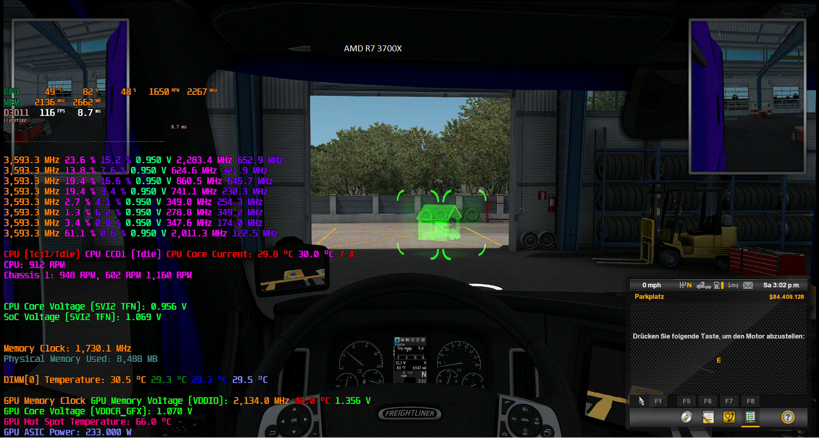

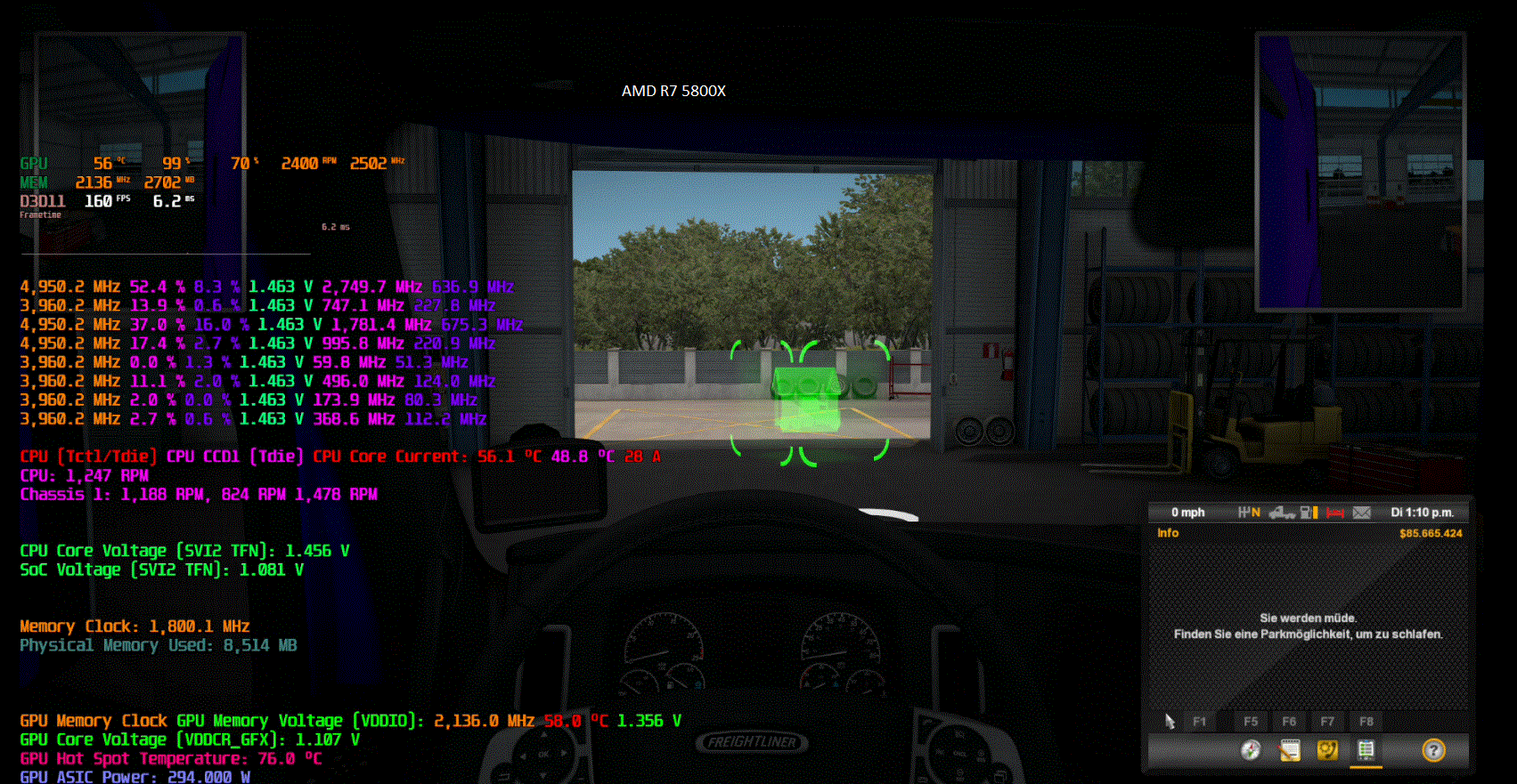

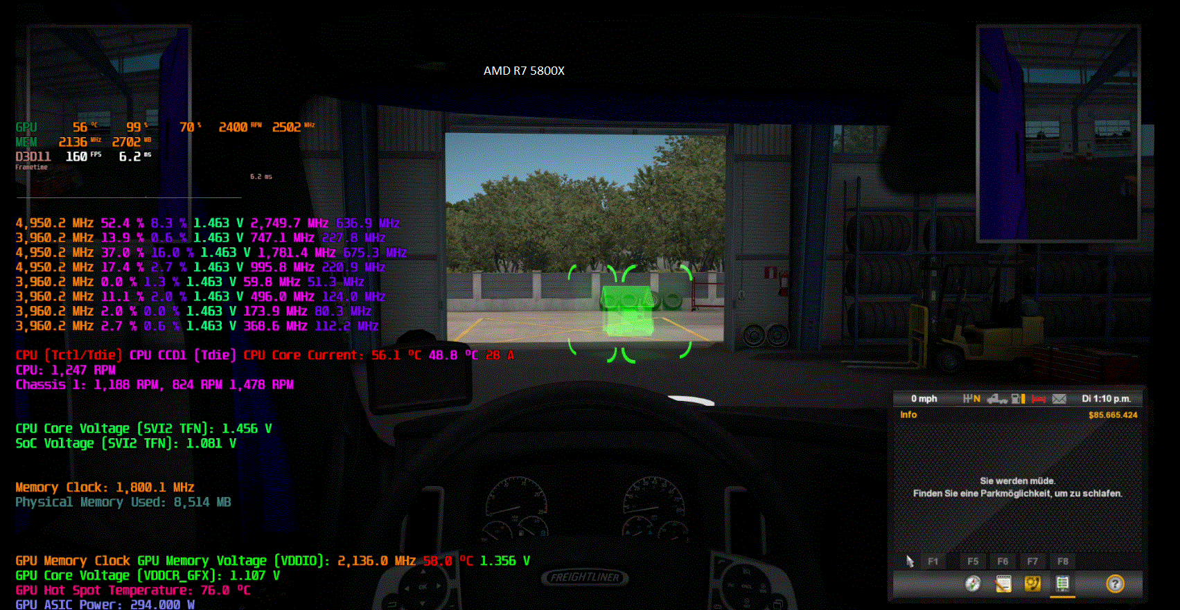

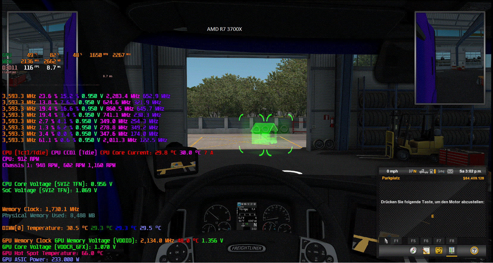

Ich habe mich genötigt gesehen, von einer AMD R7 3700X auf eine AMD R7 5800X zu wechseln, da meine AMD RX 6900XT in Eurotruck Simulator 2 und American Truck Simulator nicht bei Bedarf hochtakten wollte, was in WQHD zu heftigen Rucklern führte (Einzelne CPU-Kerne über 90% ausgelastet), selbst wenn die AMD R7 3700X auf 4,5 GHz übertaktet wurde.

@Guphoff :
Gleiche Settings, dann 116 zu 160 FPS in WQHD? Wow, das lässt mich hoffen für BF2042 und nen 5900X mit V-Stack.
Hat jemand Erfahrung dazu eine um BF2042?
Ja, nur die CPU wurde gewechselt, ansonsten die gleichen Settings. Bei anderen Spielen, wie Horizon Zero Dawn, oder MotoGP 21, würde die AMD R7 3700X auch reichen.
