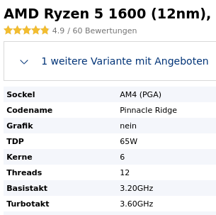

3,2Ghz ist der Basisstakt, wenn alle Kerne belastet werden (bei CPU-lastigen Spielen nicht ungewöhnlich) und 3,6Ghz ist der Turbo auf einem Kern. Ich denke was du siehst ist einfach der Maximaltakt und die CPU tut genau das was sie soll...

Screenshot_2021-03-19 AMD Ryzen 5 1600 (12nm) ab € 119,00 (2021) Preisvergleich Geizhals Deuts...png
Faktisch lief sie vorher wohl übertaktet und jetzt nicht mehr. Durch das Update haben sich also irgendwelche Einstellungen oder Profile zurückgesetzt und jetzt läuft sie wieder auf Werksstand.
Wenn du deine 3,85Ghz wieder möchtest, musst du dir wohl Ryzen Master installieren und an den Taktraten herumschrauben.

Der Basistakt liegt an, wenn alle Kerne ausgelastet sind.
Der Turbotakt liegt an, wenn nur ein Kern ausgelastet ist.
Grob vereinfacht. Dein Spiel lastet mehr als einen Kern aus, also reduziert sich der CPU-Takt um den Gesamtverbrauch auf dem "Soll" zu halten. Immerhin ist diese CPU nur mit 65W spezifiziert.
