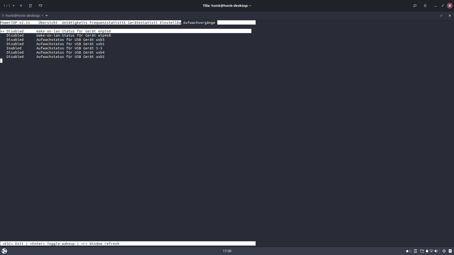

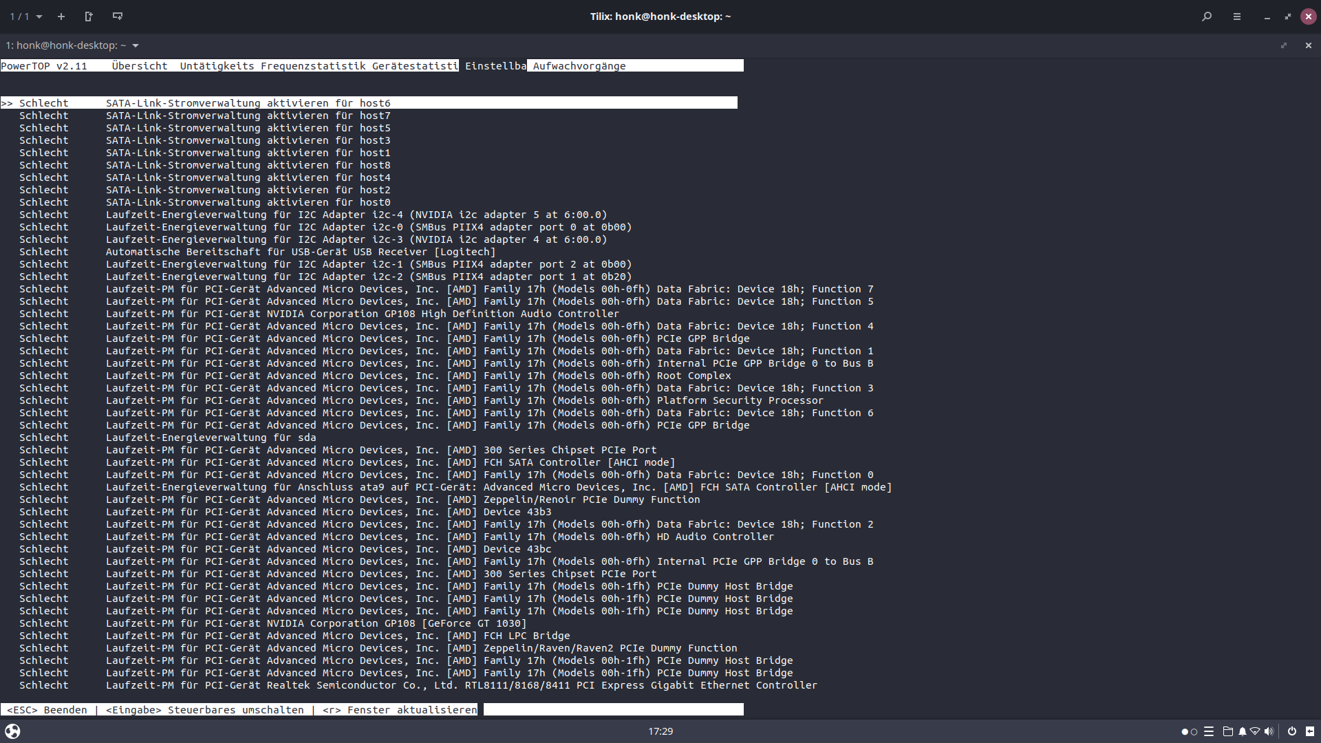

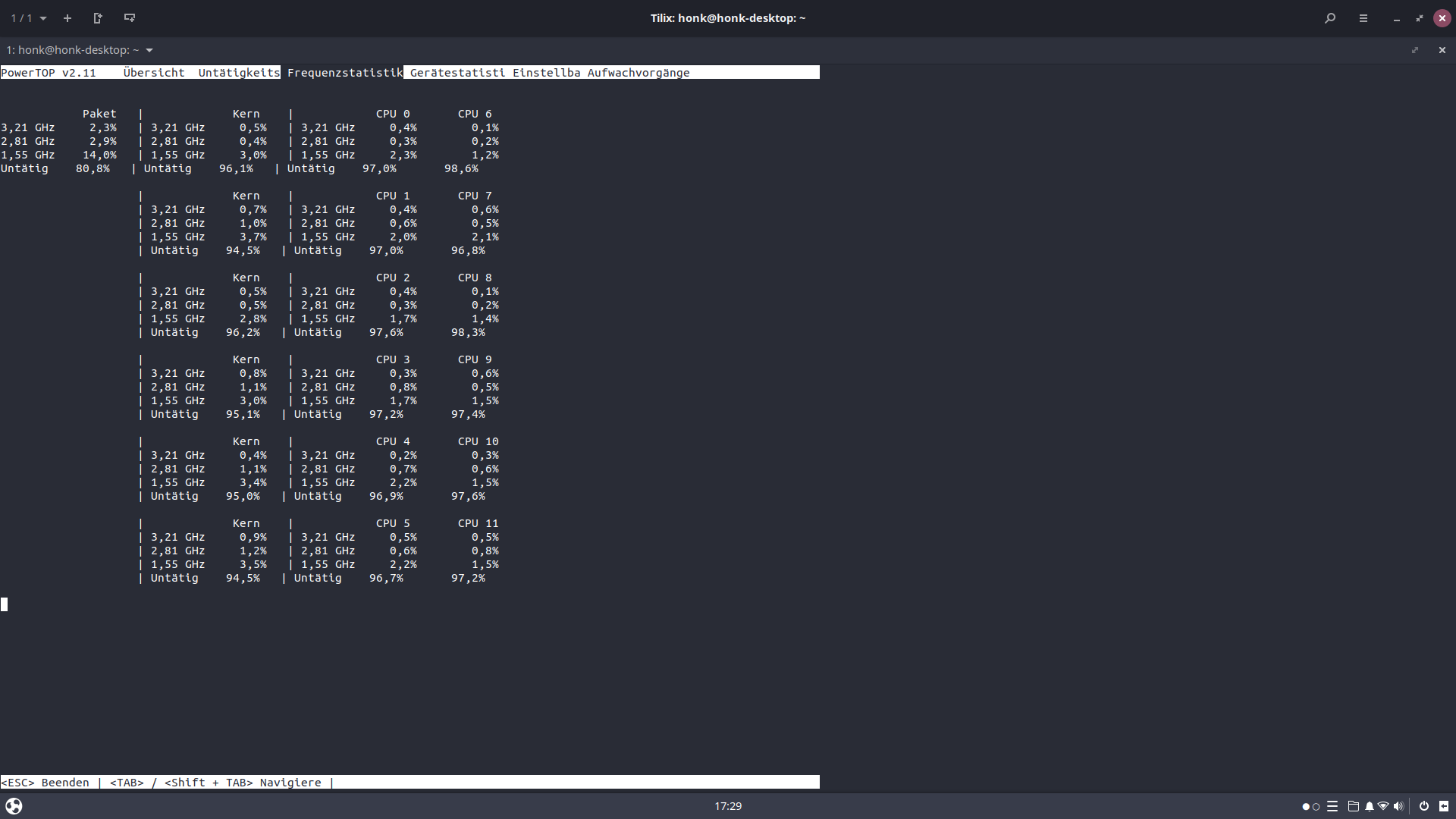

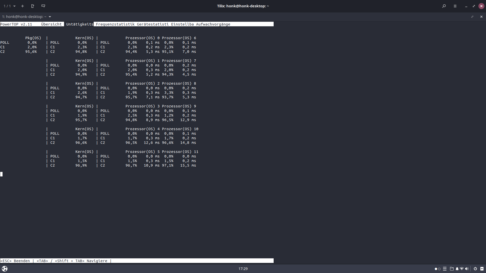

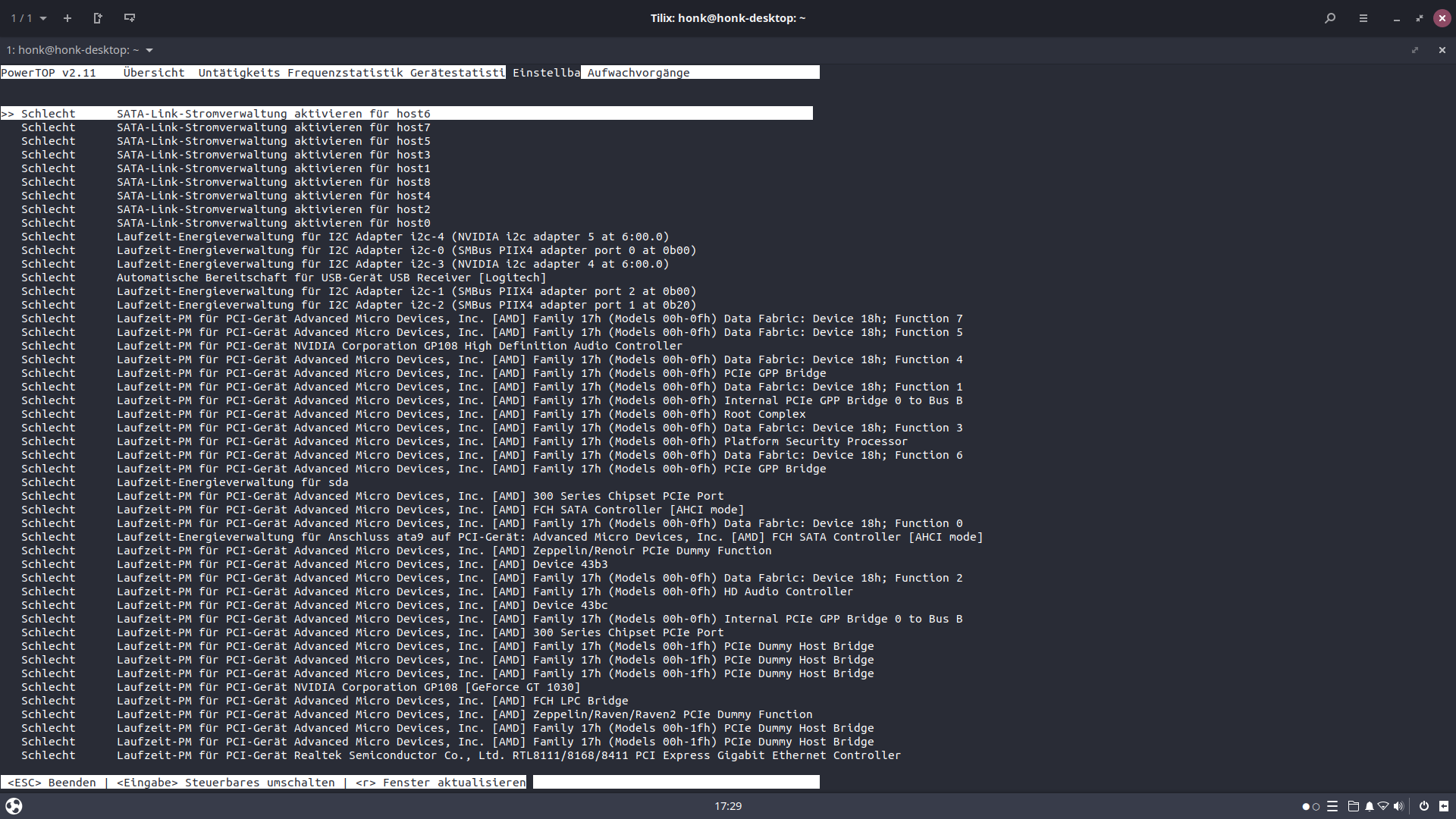

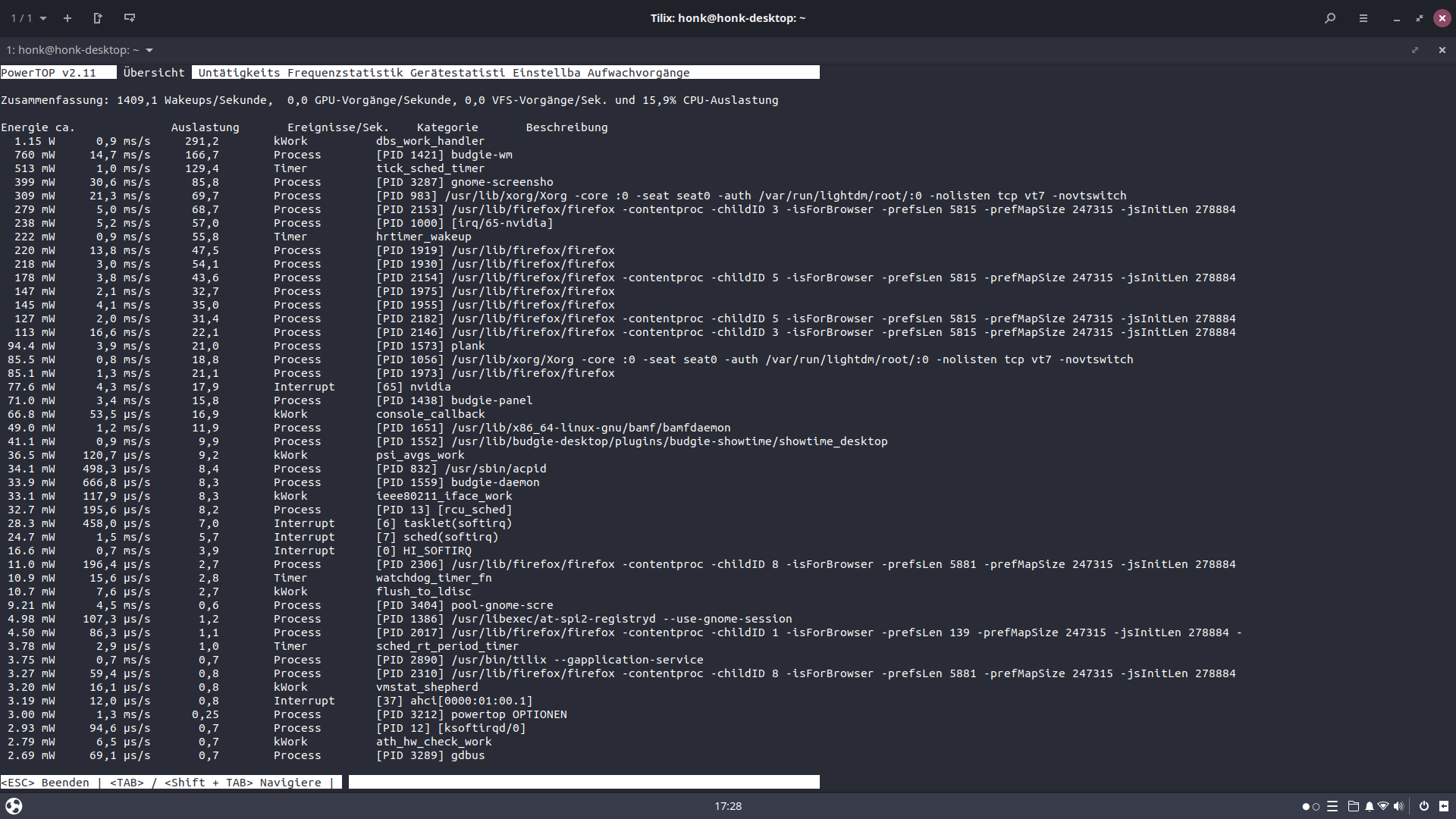

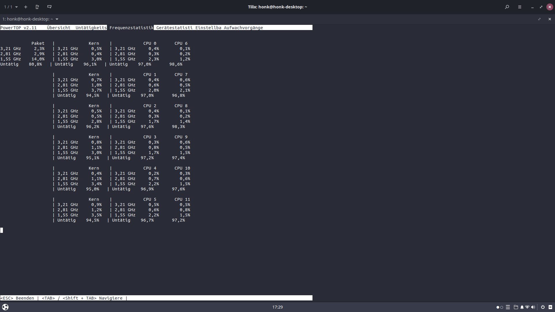

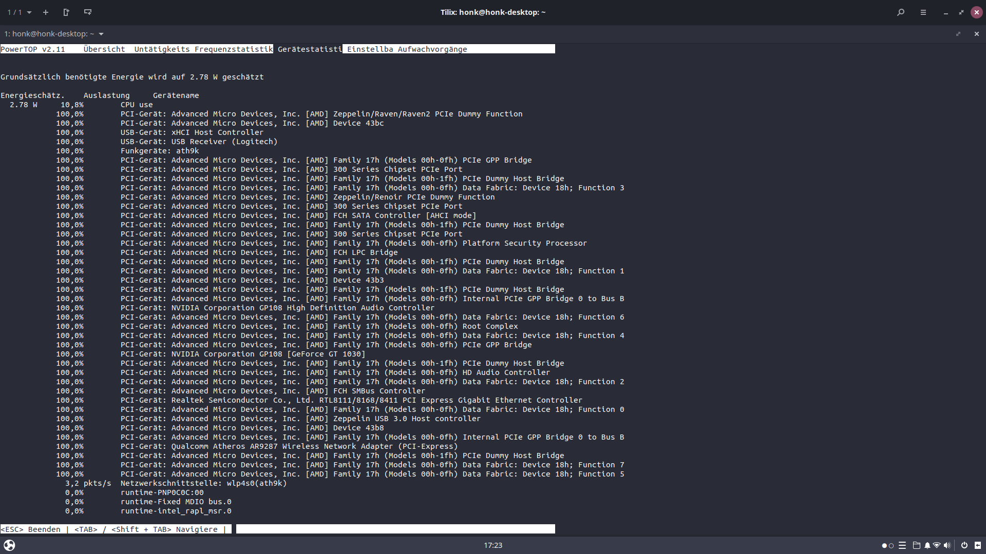

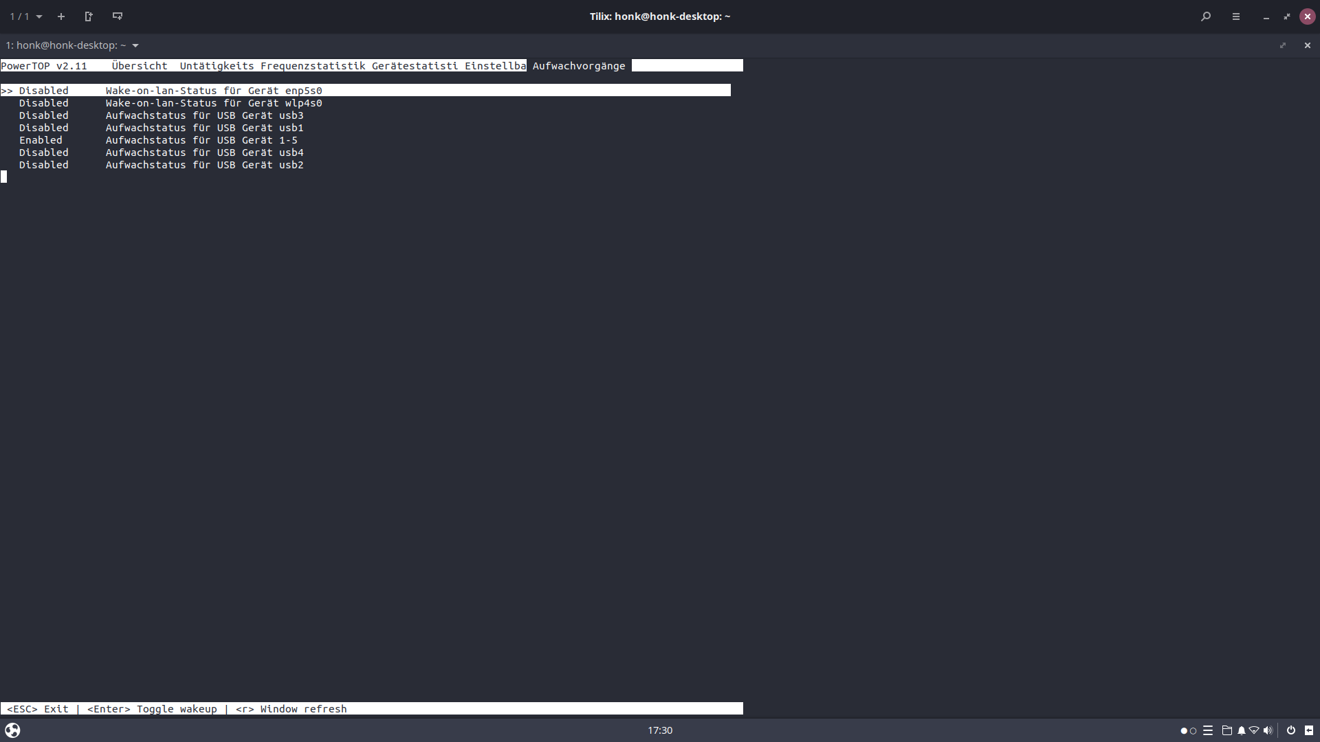

Also, ich habe (erfolglos) ein paar Sachen probiert:
  1. Systemstart über einen Ubuntu live USB-Stick - kein Erfolg
  2. Deaktivierung von XMP - kein Erfolg
  3. Installation von TLP - kein Erfolg
  4. Installation und Ausführung von PowerTOP - die Auswahlfenster erscheinen mir etwas kryptisch. Ich versuche die mal hochzuladen
Undervolten hat nicht geplappt, ist im Bios nicht vorhanden. "c1 decleration" habe ich ebenfalls nicht gefunden.
Der Idle-Stromverbrauch ist wie festgetackert bei 50 Watt an der Steckdose

Das Messgerät funktioniert aber richtig oder?
Ich hoffe :-) die Leistungsaufnahme schwankt auch so zwischen 48,5 und 52,5 Watt - und das ist ja wie oben von einigen aufgeführt - eigentlich ein ziemlich realistischer Wert für das System.
