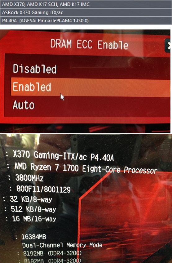

Zumindest steht es so in meinem UEFI seit dem letzten BIOS update (eventuell auch schon vorher unentdeckt):
Würde mich sehr wundern, wenn AsRock das in der Beschreibung angibt und auch im BIOS einstellbar macht ohne das es funktioniert, ich hatte aber noch keine Möglichkeit das zu testen weil ich kein ECC RAM hier habe.
Laut diesem Reddit Eintrag supporten ALLE AsRock AM4 Boards ECC. Vieleicht kann ein anderer AsRock AM4 User das im Bios mal gegenchecken (ist etwas versteckt in den CPU Settings) umd das zu bestaetigen.
