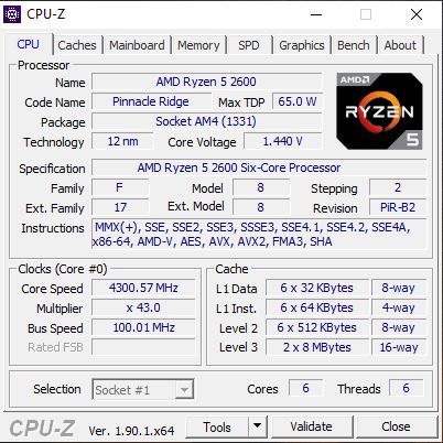

Durch Mehrjährige Overclocking Erfahrung, wusste ich wie ich mich bei meinem Vorhaben rangehen musste. Als erstes war der Flaschenhals CPU an der Reihe. Mein Ziel waren 4.5 GHz Allcore, durch die ersten Anfänge auf 3.9 GHz bei 1.375V war mir klar das ich die 4.5 GHz nicht erreichten kann ohne dafür über 1.45V gehen zu müssen. Nach einigen anläufen auf 4.1 , 4.2 , 4.3 GHz habe ich mich dazu entschieden 4.3 GHz ohne SMT zu verwenden. Die Temperaturen hielten sich während den Benchmarks und unter Vollast in Grenzen.
Bei Vollast ca. 73°C
Bei Spielen ca. 67°C
Um nur die reine CPU Leistung zu messen habe ich auf das Übertakten der GPU verzichtet.
CPU Ratio​
CPU Vore​
GPU Core​
GPU Mem.​
LLC​
RAM Takt​
CL​
tRCD​
tRP​
tRAS​
tRC​
CR​
43.0​
1.440V​
+0 MHz​
+0 MHz​
2​
3200​
16​
18​
18​
38​
75​
1​

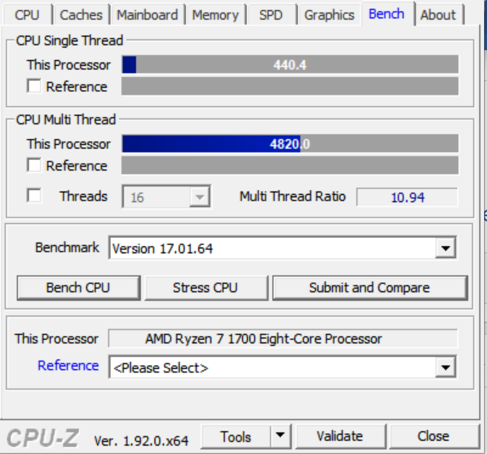

Die CPU Single Thread Leistung betrug Stock 434, nach dem Overclocking und Deaktivierung von SMT bekam ich einen Wert von 495. Das sind ca. 14% mehrleistung.
Laut der CPU-Z Benchmarktabelle hat ein Intel I7-8700, 490 punkte. Ein Intel I7-6850K eine Punktzahl von 495.
Wie aussagekräftig dieser CPU-Z Benchmark ist, weiß ich leider nicht. Aber der Leistungsunterschied ist gewaltig, dies Merkt man auch bei den Spielebenchmarks.

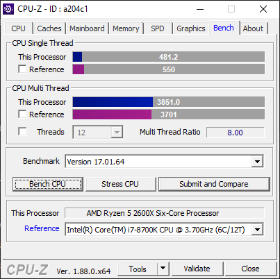

Das ist schon ziemlich schnell für eine 2600. 4.3GHz All Core sind bei meinem 2600x nicht drinn.
Mit CPU @Stock und RAM @3600MHz bin ich bei ~480 Single Thread in CPUz.
Du quälst deine CPU vermutlich auch nicht mit 1,44V. ;)

Jag doch nochmal den Passmark drüber. Wäre interessant da noch einen zweiten vollsynthetischen Wert zu bekommen.
Hier ist meiner.
Reaktionen: Sir Oxford und Baal Netbeck
Ich komme mit Ur-Zen und dem wirklich überall optimierten 1700er (also Fabric, Ram; Takt usw) auf

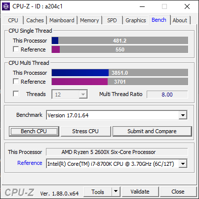

Zur Ergänzung.
Reaktionen: Sir Oxford, Ned Flanders und Baal Netbeck
Quälen würde ich hierbei nicht Sprechen, 1.44V sind im Absoluten vertretbaren. Die CPU wird gut kühl gehalten daher habe ich wenig bedenken.
