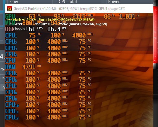

In der Tat, ich habe seit gestern an der Spannung experimentiert und konnte die Spannung bei 4 Ghz Allcore auf 1.2375V senken, das sind ca 0.14V weniger. Unterhalb von 1.22V kommt es zu Instabilitäten bei Prime95 Small FFT. Die jetzige Spannung habe ich zusammen mit Furmark für 3 Stunden getestet und siehe da, die CPU Temperatur ist 14° weniger. Allerdings ist heute auch die Raum und somit die Wassertemperatur um 2° niedriger, so dass ich für 0.14V weniger Spannung netto 12°C niedrigere CPU Temperatur habe. Die GPU erreicht die selbe Temperatur von 63° wie gestern.
Ist zwar immer noch hoch, aber schonmal besser als vorher.
Versteh mich nicht falsch, nicht hoch im Sinne von "schädlich hoch" sondern im Sinne von "für das Geld zu hoch".
Wie sieht es denn bei normaler Nutzung aus? Kannst du dazu was sagen?
