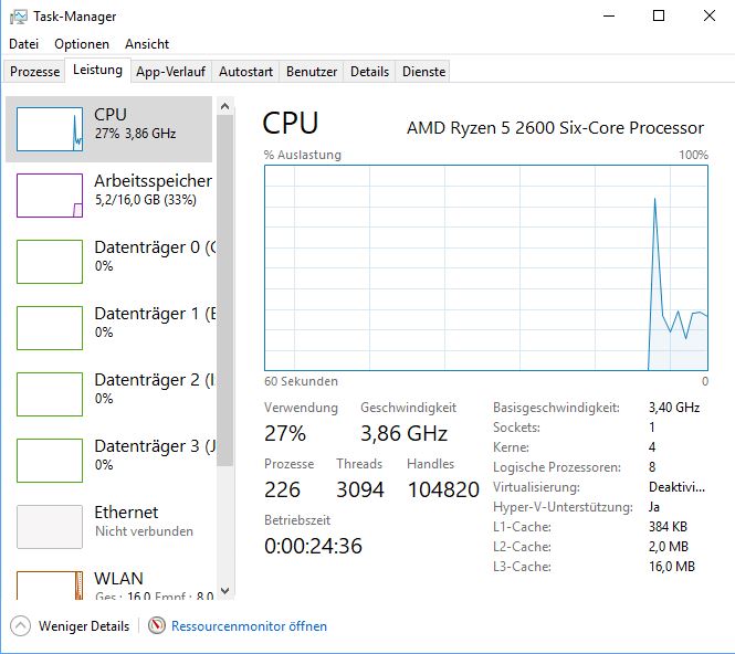

Ich bin vor kurzem auf ein ziemlich ungewöhnliches Problem gestoßen: Mein Ryzen 5 2600 "Six Core" Prozessor benutzt oder hat (?) anscheinend nur 4 Kerne bzw. 8 Threads statt 6 Kernen und 12 Threads.
Ich habe den Prozessor schon seit einem Jahr in Betrieb und aufgefallen ist mir das erst als ich im Task Manager wegen Leistungsproblemen (nicht unbedingt wegen der CPU) nachschaute.

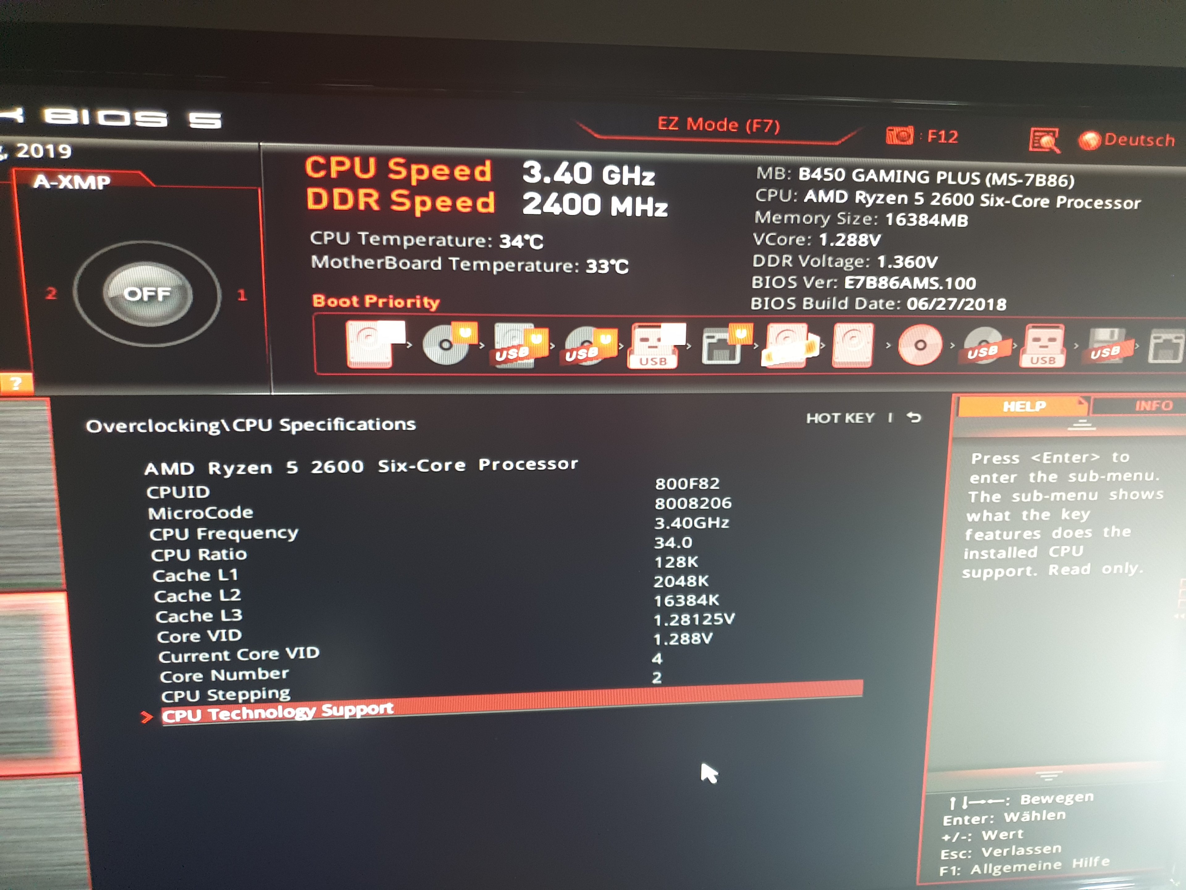

Danach ging ich ins BIOS und habe dort die gleichen Werte angezeigt bekommen: 4 Kerne und 8 Threads.
Weiß irgendjemand ob es irgendeine Einstellung im BIOS gibt, welche so etwas zu lassen könnte? Oder was für Gründe so etwas haben kann?

Bilder vom Task Manager + BIOS sind anbei.

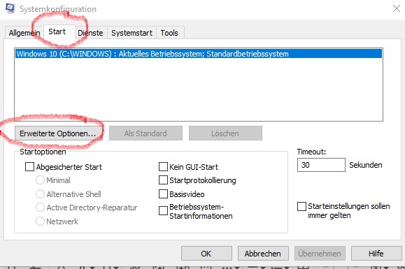

ebenso kann man in Windows die Kerne begrenzen...
msconfig.exe ausführen
"start" wählen und "erweitert" anklicken..

Schauen ob im BIOS alle 6 Kerne aktiviert sind, sieht aktuell nicht so aus.
@Chillaholic wenn im BIOS schon nur 4 Kerne sind liegt's daran .
wenn er schon im bios nur 4 kerne und 16mb cache zählt kanns ja nicht die msconfig sein ;)

Dann solltest du trotzzdem schauen ob im BIOS alle 6 Kerne aktiviert sind, so sieht es aktuell nicht aus ;-)
Du kannst mal am Mainboard einen CMOS Reset durchführen, dadurch wird die Hardware neu eingelesen und alle Kerne sollten so aktiv sein.
Setz das CMOS mal zurück. Oder mach gleich ein BIOS Update auf die aktuelle Version.

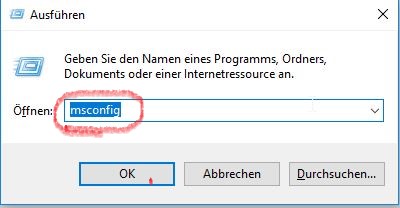

Windows +R drücken. Im Ausführen-Feld "msconfig" eingeben.

Reiter "Start" auswählen und Unterpunkt "Erweiterte Optionen..." anwählen.
808382
Haken bei "Prozessoranzahl" entfernen und neustarten.

Bei der Downcore Control habe ich die Asuwahl zwischen [1+1] und [2+2]. Letzteres habe ich ausgewählt.
Dann setz bitte endlich das BIOS zurück oder stell odrt ein das eben alle 6 Kerne verwendet werden sollen ;-)
Das BIOS kannst du im Bios zurücksetzen.. da gibts eine entsprechende Option die optimalen Einstellungen zu laden. nennt sich oft: "Load Default Settings"
Eigentlich sollte bei Msconfig Prozessorzahl 1 sein, aber ausgegraut. Die 8 steht doch bestimmt da, aber mit Haken gesetzt (4 physisch + 4 logisch =8 gesamt) .
808384
Mach bitte noch einen Screenshot der Erweiterten Startoptionen, dort sollte aber, meiner Meiinung nach, der Fehler nicht liegen, sondern im BIOS da dort, ebenfalls nur 4/8 Kerne erkannt werden...
