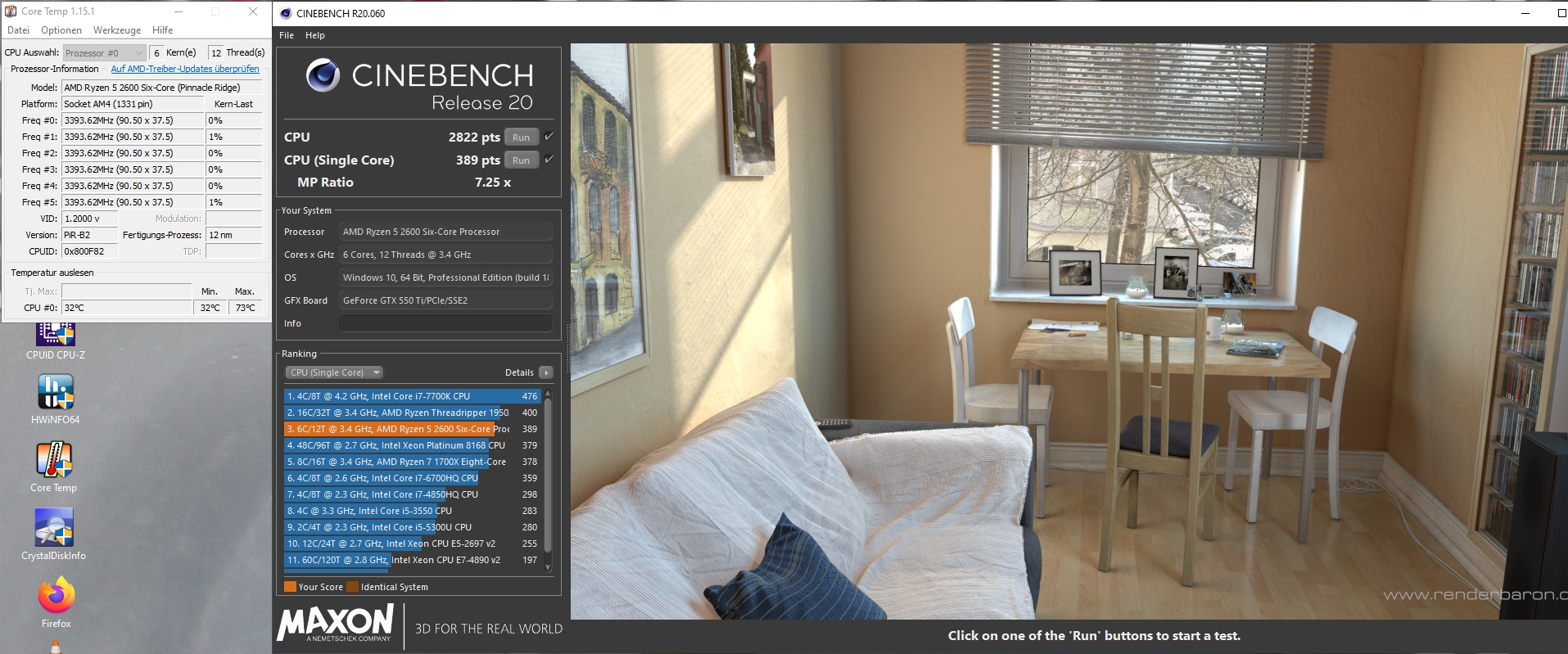

Moin,
mir ist gerade aufgefallen, das bei meinem Ryzen 5 2600 die 6 virtuellen Threads fehlen. Sprich, das SMT bei meinem Board scheint nicht zu greifen.
System:
Ryzen 5 2600 @ default Werte (der Prozessor läuft aber auf 3.500 Mhz statt den normalen 3.400 Mhz:confused_alt:). Und der Takt bleibt unverändert immer bei 3.500 MHz, also auch im Leerlauf.
Asrock B450M Pro4, Bios-Version 3.60
2 x 8GB DDR-4 3000 Corsair RAM mit 3000Mhz in Betrieb
Alle Werte sind auf "Auto" nur den RAM habe ich manuell auf DDR-4 3000 stellen müssen und auf die richtige Spannung (1.35V) bringen müssen.
Ich habe das Bios schon 2x resetet (im Bios), brachte beim Booten aber immer wieder selbiges Ergebnis. Mir ist es erst jetzt aufgefallen, da ich beim Cinebench R20 Test nur 2077 Punkte erreiche.
Andere erreichen mit ihrem Ryzen 2600 weit über 2800 Punkte mit gleichem Ram. Ist das Board hin? Ist nagelneu, erst 5 Tage in Betrieb.
Ich würde gern das Board mit einem "Jumper" resetten, nur war dieses Plastikteil beim Board nicht dabei.
Vielen Dank schonmal. Ich bin hilf- und ratlos.:(

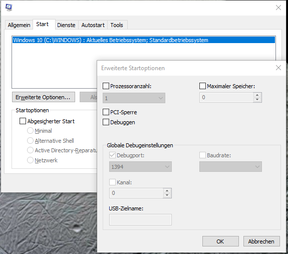

Schau mal im Bios unter "Erweitert\AMD CBS\Zen Common Options\Core/Thread Enablement" nach "Downcore Control" das sollte auf "Auto" stehen. "SMTEN" ebenfalls auf "Auto".
Was hier und da auch mal sein kann (auch schon öfter gehört):
Im Windows unter den Erweiterten Startoptionen schleicht sich manchmal die Einstellung ein, dass nur 6 Threads genutzt werden sollen.
Unten im Bild "Prozessoranzahl".
Am einfachsten kommst du dahin indem du Start drückst -> msconfig -> Enter
Muss natürlich nicht sein, ist hier und da aber auch schon passiert bei Windows.

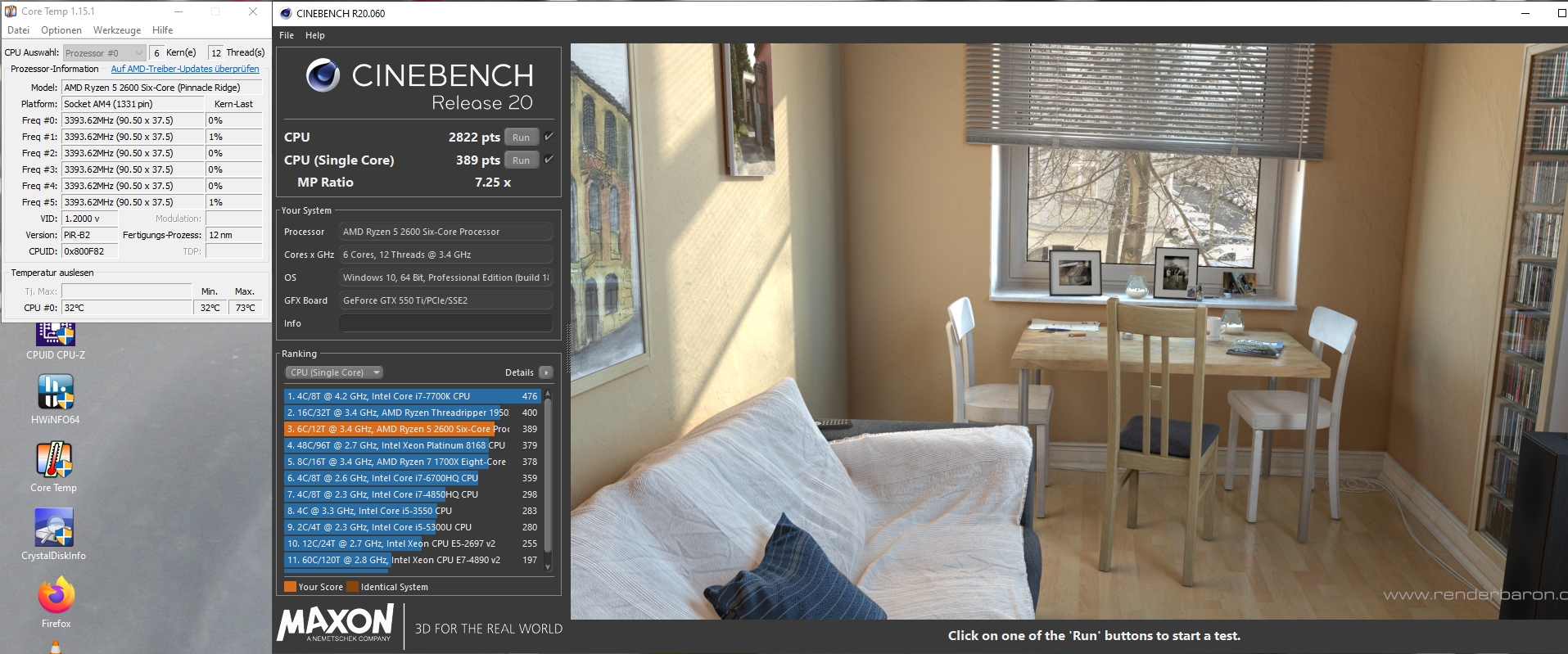

Danke Euch:)! Der Fehler ist weg, nachdem die Mainboardbatterie ein paar Stunden draussen war und gerade wieder eingesetzt wurde. (Schlafen tut so gut:p).
Ich musste hinterher nur meinen RAM wieder auf 3000 stellen und die Dramvoltage richtig einstellen.
Vllt. trage ich sicherheitshalber die Daten in der msconfig trotzdem manuell nach?
Ich dachte schon, ich hätte einen Ryzen 5 2500 oder sowas bekommen, den gibt es doch gar nicht, oder?:D
welche Daten? Idealerweise machst du nichts und setzt dort auch keine Haken bei der Prozessoranzahl, das bewirkt ja genau das Gegenteil, man schraenkt sie unnoetig ein.
Ich belasse es jetzt (fast) so wie es ist. Aber damn, ich habe die falsche Grafikkarte eingebaut. Meine GTX 1060 befindet sich noch in meinem Core i5-3450-System. Das baue ich heute aber nicht mehr um.
Auf jeden Fall stimmen jetzt auch die Ergebnisse von Cinebench R20. Mal eben fast 750 Punkte mehr als nur mit 6 Kernen.
