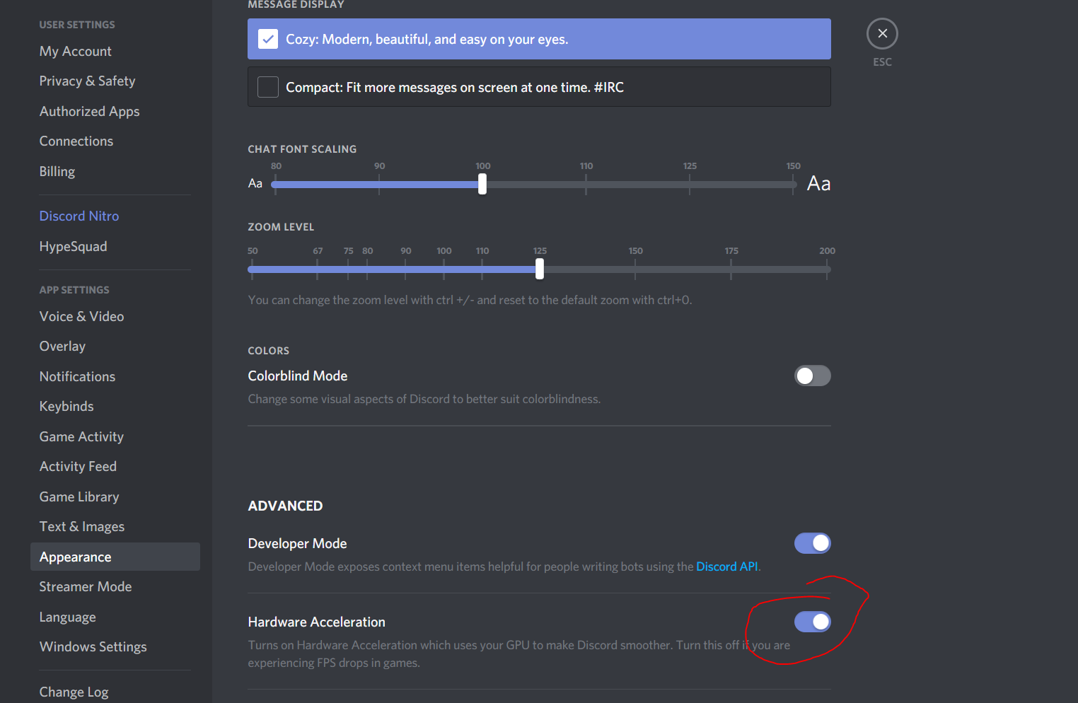

Chillaholic schrieb:
Ist Hardwarebeschleunigung in Discord an?
3,4Ghz Base clock im idle.
Schön, das ist normal, wie viel hast du unter Last, also wenn du zockst?
Oder willst du uns sagen auch unter Last liegen 3,4Ghz an?
Nochmal zu meiner Frage:
ne ist nicht an, ich starte mal gleich n spiel und guck dann mal nach
oh ist doch an, würdest du mir empfehlen sie auszumachen?
