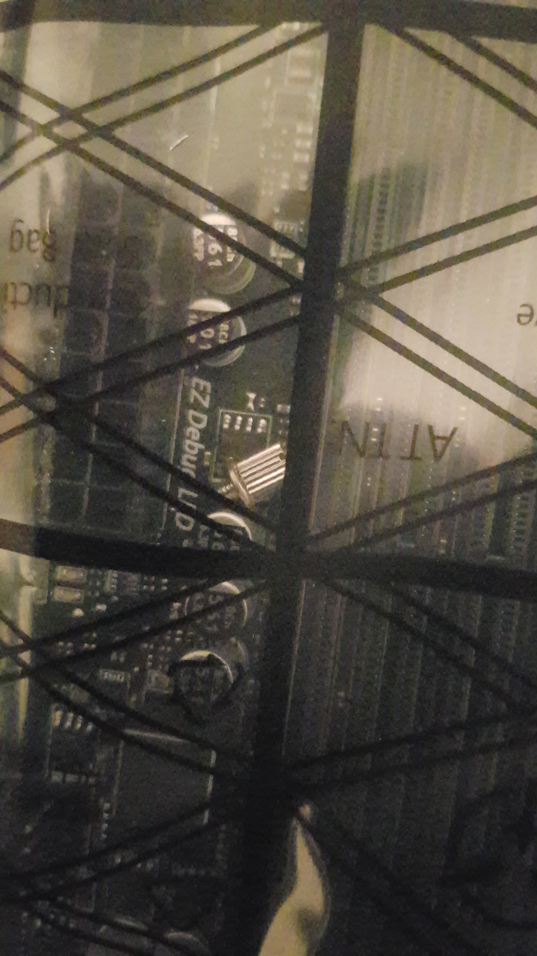

Was ich komisch gefunden habe bei der Mainboard Verpackung war eine Schraube direkt am Mainboard was mir jetzt natürlich Angst macht ob das Board vielleicht gebraucht war oder ich ein defektes bekommen habe Bild unten im Anhang

die Schraube hat dort nichts zu suchen. Du hast vermutlich ein Mainboard bekommen, das bereits von jemandem zurückgeschickt wurde. Ob dies der Grund deines Problemes ist, kann ich leider nicht beantworten. Hast du mal versucht das ganze bei offenem Gehäuse zu testen?

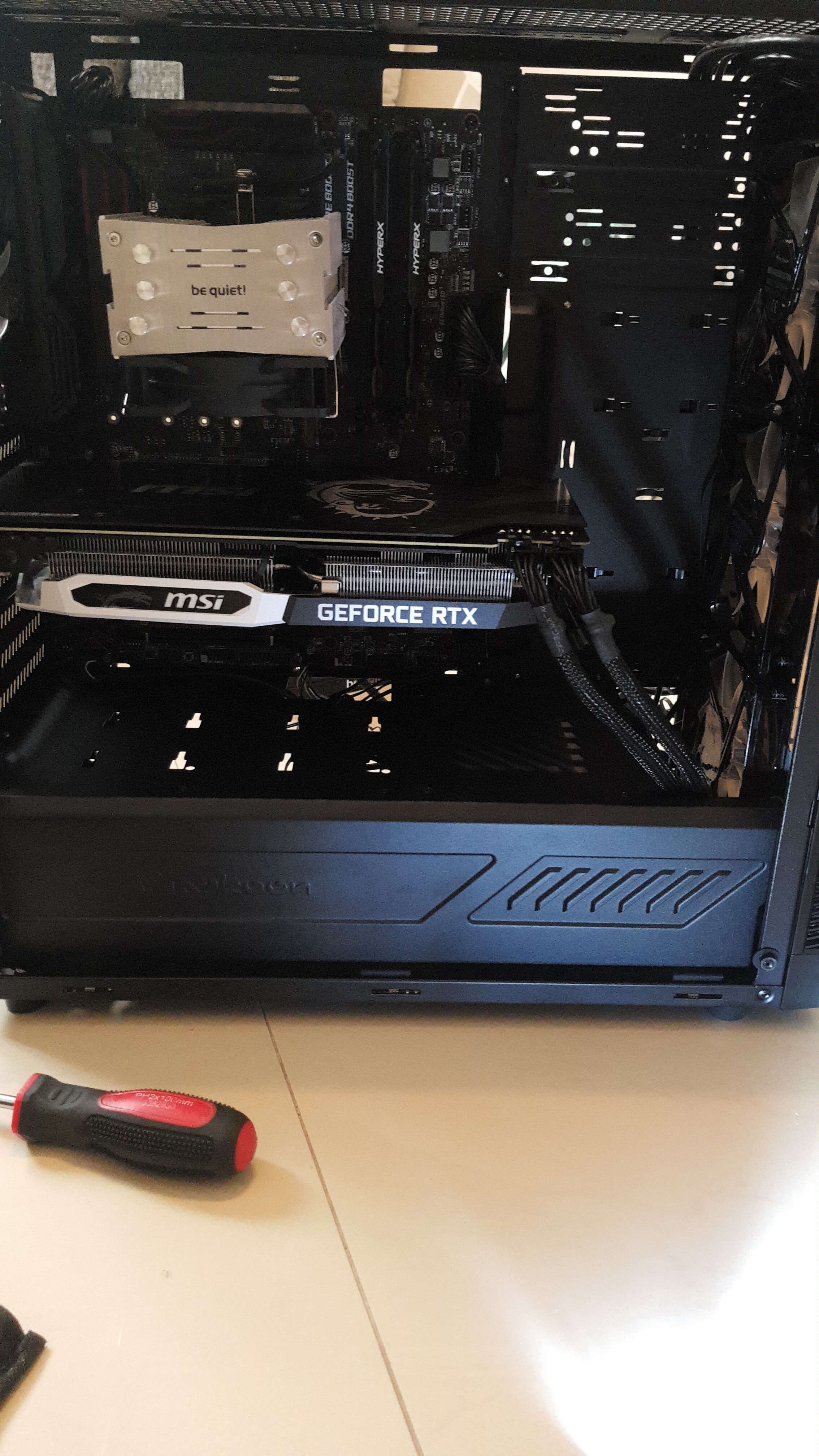

Auf dem 2. Bild sieht es aus, als ob der Kühler nicht richtig auf der CPU sitzt.
Ist er richtig befestigt und nicht verkantet?
Schutzfolie vom Kühler entfernt?
Sitzt schön drauf und ich habe auch eine andere WLP drauf gegeben also Folie auch unten

Bin zwar Brillenträger. Meine Güte ist der Cpukühler schief drauf. Davon abgesehen finde Ich den BE QUIET! Pure Rock Slim CPU Lüfter den totalen Mist.
Arbeitskollege hatte ihn auch. Und das auch bei fast ein gleiches System. Er war von der Kühlleistung gar nicht zufrieden. Jetzt hat er sich den Arctic Freezer 34 eSports DOU weiß gekauft
Und wieso ist bei dir der Lüfter im Sog von der Graka ?! Du kannst ihn beidseitig anbringen

Leider ist der Kühler nicht symmetrisch
Anderes kann er nicht montiert werden :(
Normalerweise gehört er so montiert und dass muss bei dir auch gehn. Wobei 71 grad nicht zuviel sind für die CPU. Ich denke auch dass es dein RAM ist.

Nimm den PC mal vom Strom, Bau dann den RAM aus und schau ob in den ramslots Dreck ist. Versuch diese zu reinigen mit Druckluft oder so und bau den RAM wieder ein. Und beim Kauf des Kühlers drauf achten dass er über den RAM passt. Nimm einen noctua NH D15 oder be quiet dark Rock 4. Aber wie gesagt es wird nicht an der CPU temp liegen.

Und dann den Kühler so montieren dass der Lüfter nach hinten bläst.
