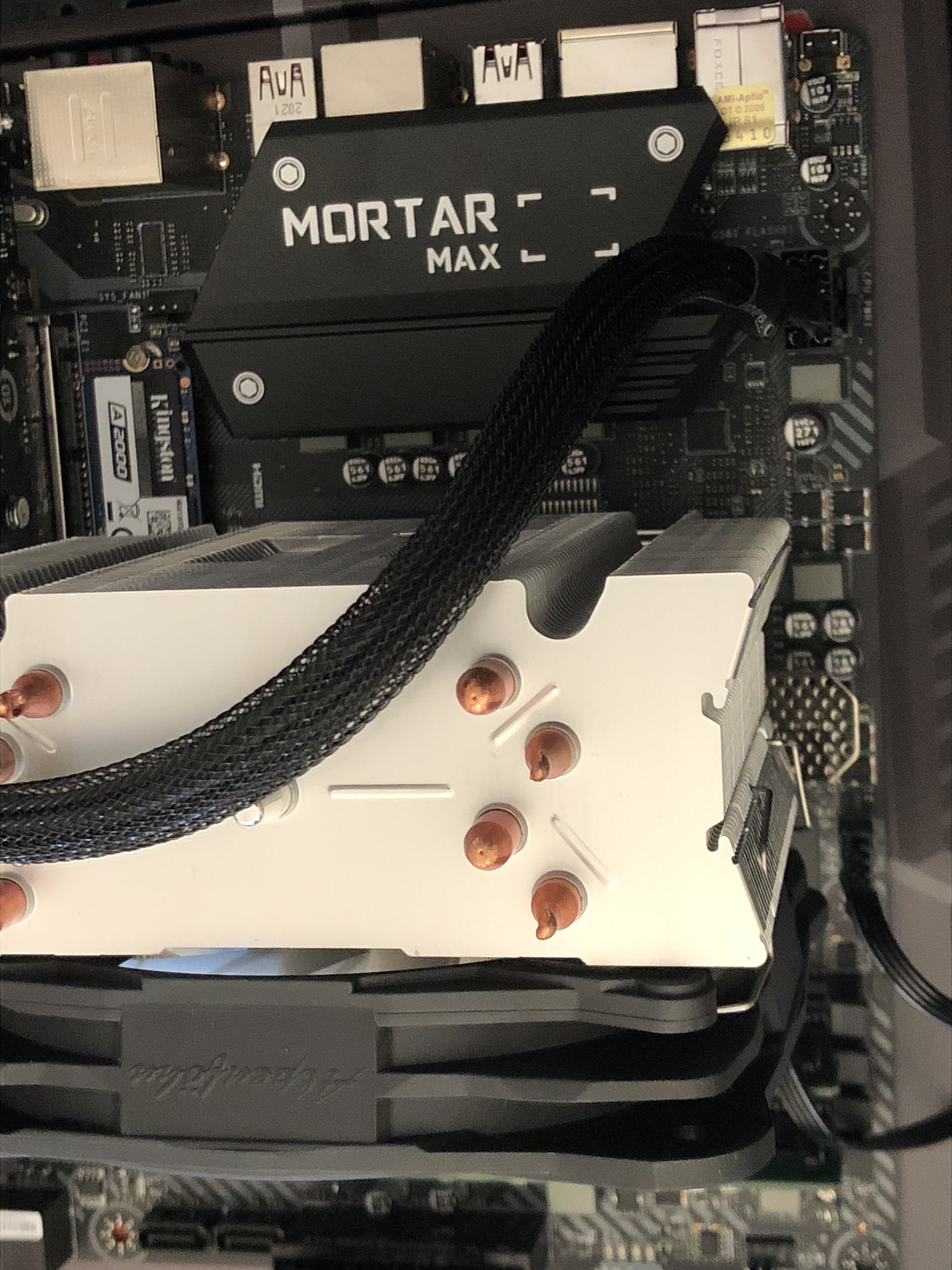

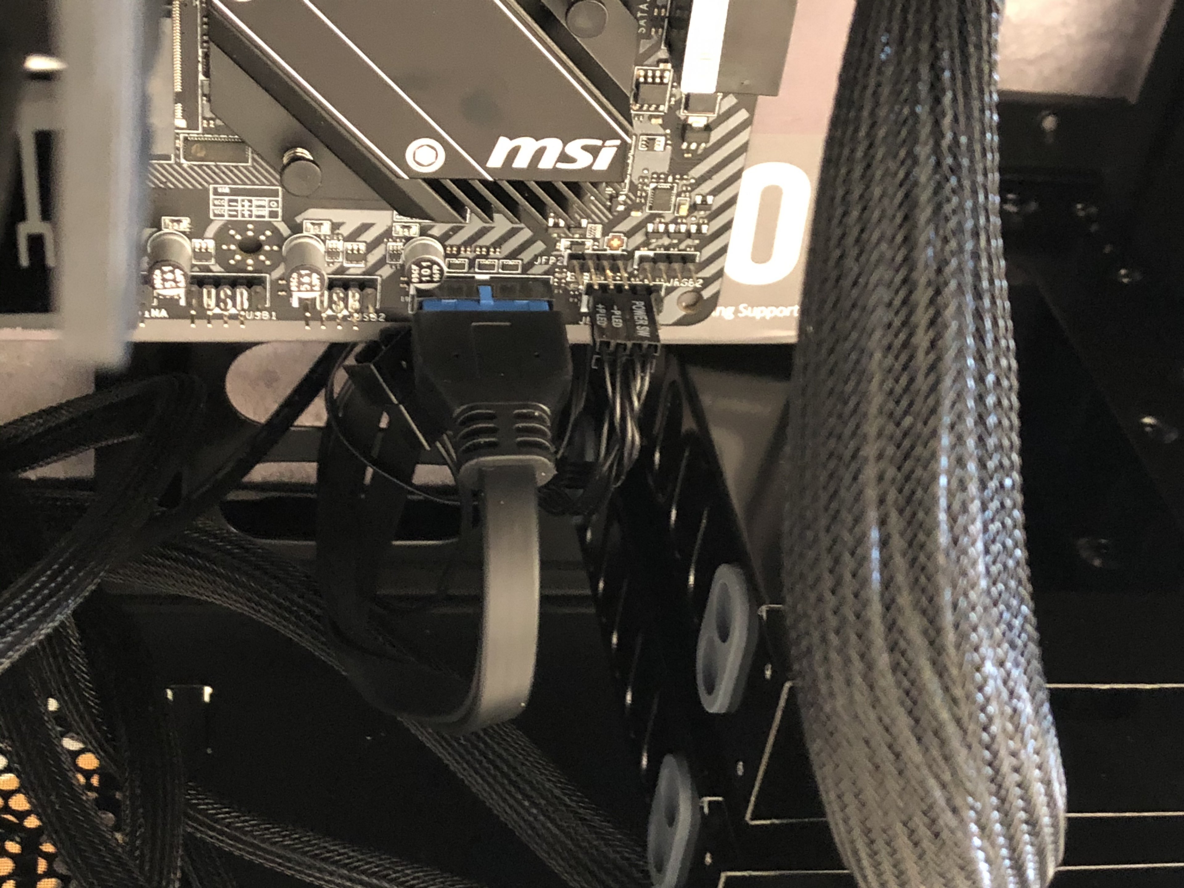

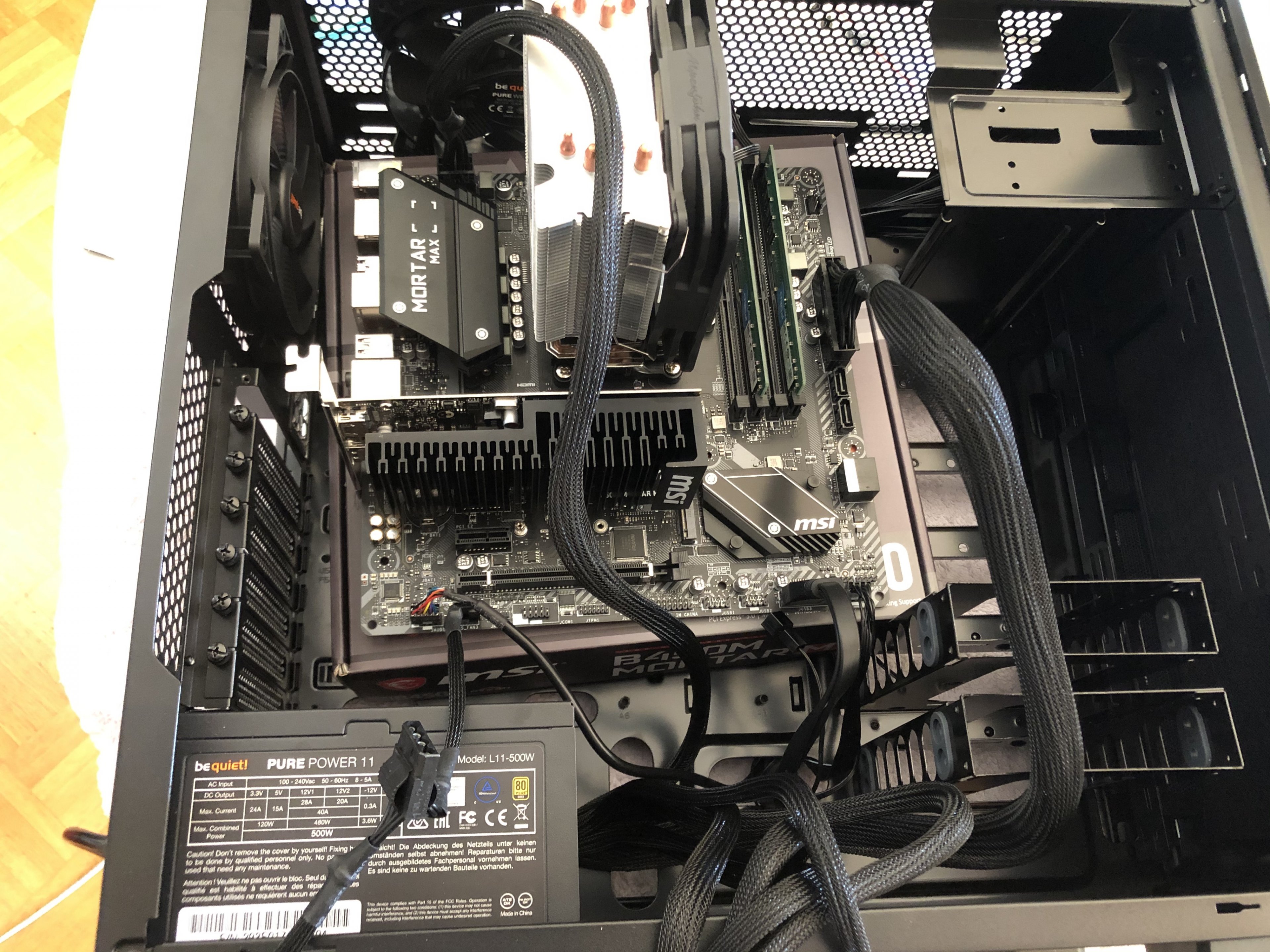

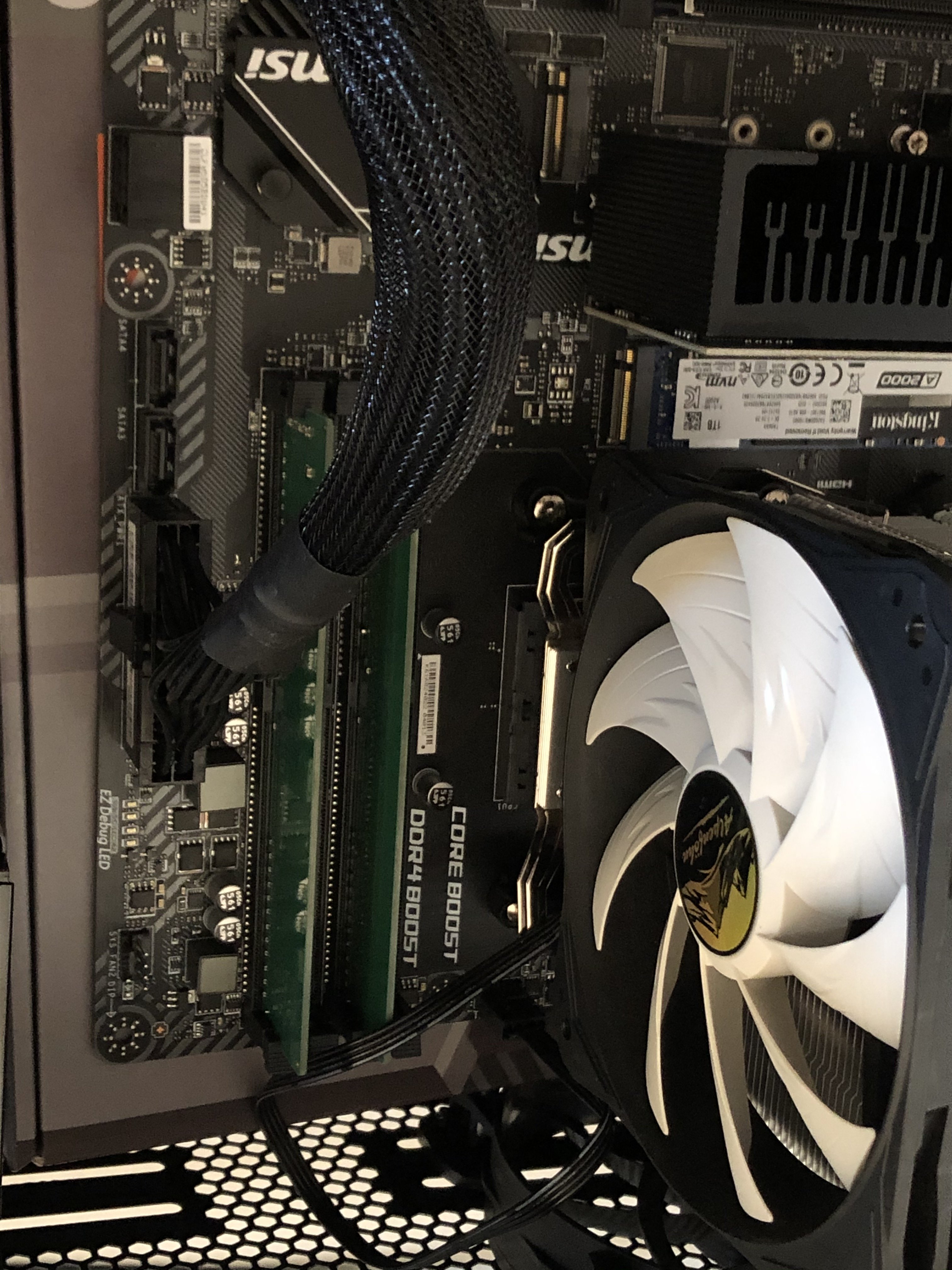

Mein frisch zusammengebauter PC will nicht... Bei Power-On passiert folgendes:
CPU Debug LED auf dem Mainboard leuchtet kurz auf, danach rührt sich nichts mehr.
Kein Lüfter dreht sich, kein Lämpchen leuchtet, alles ist still und dunkel.
Habe inzwischen mehrmals die Stecker für ATX PWR1 & CPU PWR1 rein- / rausgesteckt, daran herumgewackelt und geprüft, ob sie fest stecken. Habe auch Graphikkarte rein & raus, und ebenso die RAMs und immer jeweils Power-On gemacht. Das Ergebnis jedes mal unverändert.
Bevor ich alles ausbaue und die CPU optisch prüfe mit dem sehr wahrscheinlichen Ergebnis, dass alles OK aussieht und ich beim Verkäufer die angeblich defekte CPU (oder Mainboard) reklamiere, wollte ich erst einmal euch fragen:
Was tun? Habt ihr eine Idee?

Das Max braucht kein Biosupdate für den R5 3600, ausprobieren kann man es natürlich. CMOS Clear gemacht ?
Reaktionen: HyperVentilator
MAX Modelle sind von Haus aus Ryzen 3000 fähig ohne Update.
Könnte aber auch ein Kurzschluss sein. Teste mal den Aufbau z.B. auf dem Mainboard-Karton.

das sieht aus als ob es irgendwo n kurzschluss gibt.
Board kommt ans Gehäuse oder so.

Habe zwar schon gut 15000 mal nachgeschaut, ob irgendwelche Teile sich berühren, kann sein dass ich was übersehen habe. Dann teste ich mal den Aufbau separat vom Gehäuse.

Den Sockel vorm einsetzen der Cpu auch über den Hebel geöffnet? War diese Woche erst jemand der dies nicht getan hat! Die LED müsste ca 2-3 sek. leuchten bevor es dann weiter geht! Hab das gerade mal bei mir beobachtet! MSI X570.
Little John schrieb:
Hast du wahrscheinlich schon gesehen. Sieht nach CPU aus.
Ja, schon gesehen. Entsprechend ist auch die Thread-Überschrift gewählt.
Bin mir allerdings nicht klar, ob die LED dauerhaft leuchten müsste.
Hätte auch ich erwartet. Das kurze Aufleuchten der CPU-LED ist aber alles, was passiert...
Ja. Und nach dem Einsetzten den Hebel auch wieder runtergedrückt.
Tut sie bei mir aber nicht... Keine Ahnung, wie das zu deuten ist.

Done. Jetzt habe ich sogar >60sec gewartet, bevor ich den Schalter umgelegt habe.
Ergebnis: unverändert :mad: Das heißt: kurzes Aufleuchten, danach Totenstille.
Haben die MSI-Boards keine Funktion um das BIOS ohne CPU zu updaten? Einfach mal probieren ohne CPU zu starten und BIOS zu updaten, falls nicht geht ist das Board schuld.

YUMRUK schrieb:
a) Haben die MSI-Boards keine Funktion um das BIOS ohne CPU zu updaten?
b) Einfach mal probieren ohne CPU zu starten
c) und BIOS zu updaten,
d) falls nicht geht ist das Board schuld.
zu a): Ich glaube: nein. Im Manual habe ich nur Hinweise zum Updaten mit M-FLASH.
zu b): Habe das bereits ausprobiert, d.h. Power-Zufuhr für CPU rausgenommen (entspricht Start ohne CPU). Ergebnis: unverändert.
zu c): wozu?...
zu d): das scheint die wahrscheinlichste Option zu sein...
