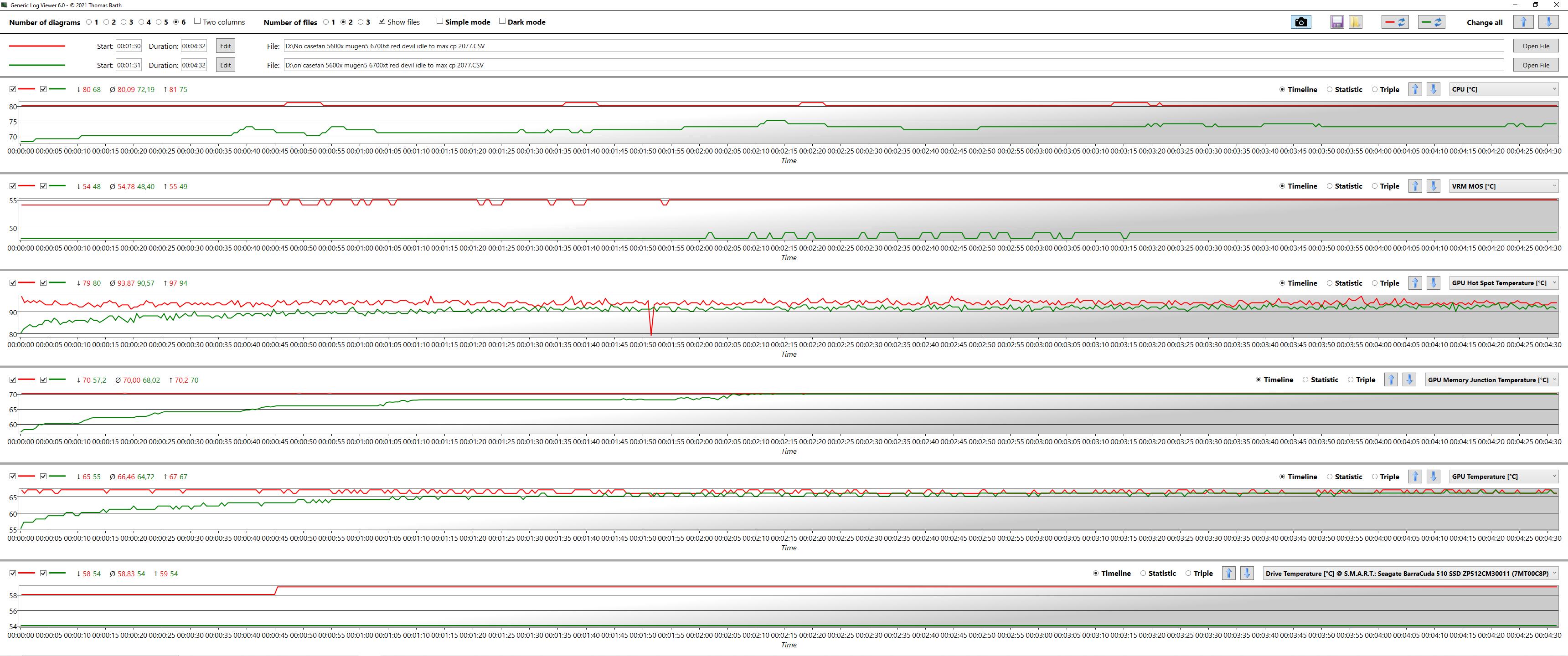

Hab da noch was von der systemoptimierung gefunden.
Scythe Mugen 5 Tuf, PC Red Devil 6700XT,
Das Gehäuse ist ein Meshify 2 Compact das hat durch das Meshdesign aber auch einen besseren Airflow. Aber 5-6°C sollten auch bei dir drin sein.

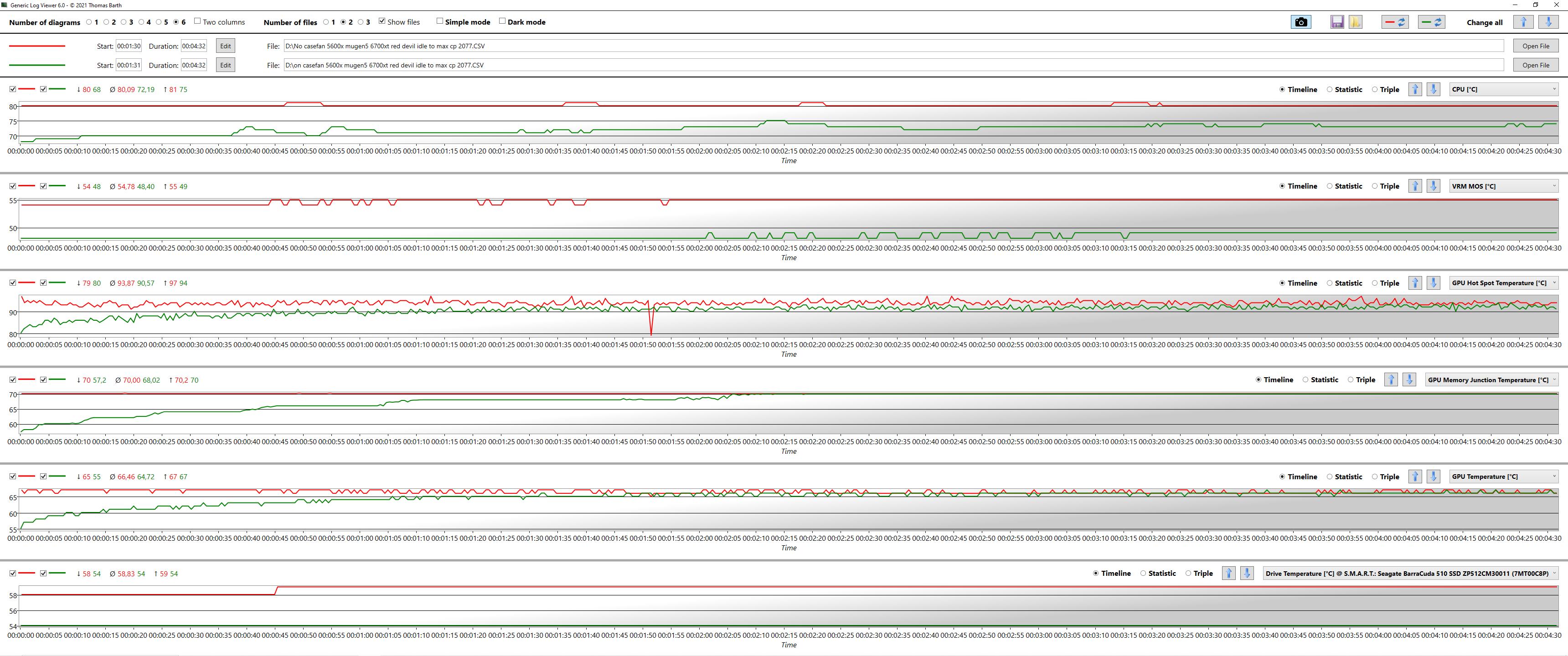

Rot ist ohne Lüfter, die Temps sind unbedenklich, die grüne Kurve mit Lüftern auf ca 900U/min ist allerdings auf silent ausgelegt man hört da nur das Summen der Grafikkarte deren Lüfter sind auf AUTO eingestellt
Hier kannst du gut sehen welchen Einfluss Gehäuselüfter auf alle Temperaturen hat.
Scythe Mugen 5 Tuf, PC Red Devil 6700XT,Das Gehäuse ist ein Meshify 2 Compact das hat durch das Meshdesign aber auch einen besseren Airflow. Aber 5-6°C sollten auch bei dir drin sein.
