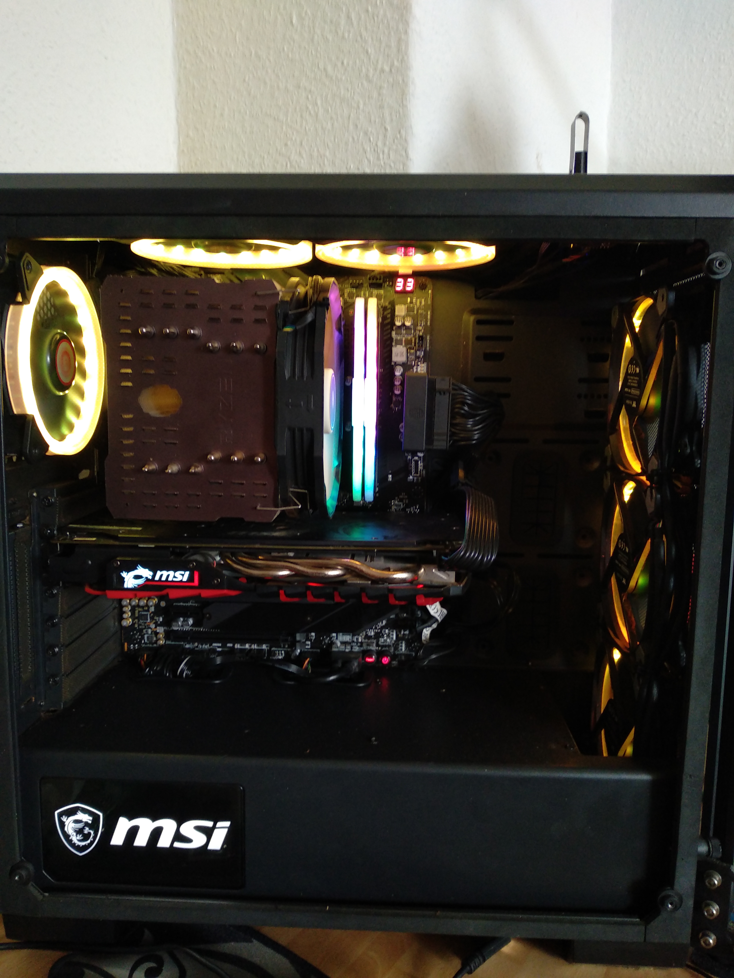

In deinem Gehäuse kann man CPU Kühler bis 165 mm höhe einbauen. Da wäre vielleicht dieser nicht schlecht:
https://geizhals.de/thermalright-aro-m14-grau-aro-m14g-a1803057.html?hloc=de
Diesen habe ich selber verbaut, aber Vorsicht, das Teil ist sehr Groß.
Habe nur für das Foto die getönte Glasscheibe abgenommen, wie man an der Anzeige sieht habe ich beim Videos schauen und die Seite von CB auf gerade mal 33°C. Das schwankt bis zu 42°C und in Games habe ich bis zu 70°C. Die Raumtemperatur beträgt gerade 27,6°C.
Reaktionen: NoobMitPC

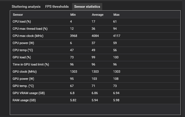

@Frooooonk​
Hier mal die Daten beim zocken von HZD. Da ist die CPU Temperatur gerade mal 56°C und die Zimmertemperatur war 29°C. Das war am 23.6.2021.
Reaktionen: Frooooonk

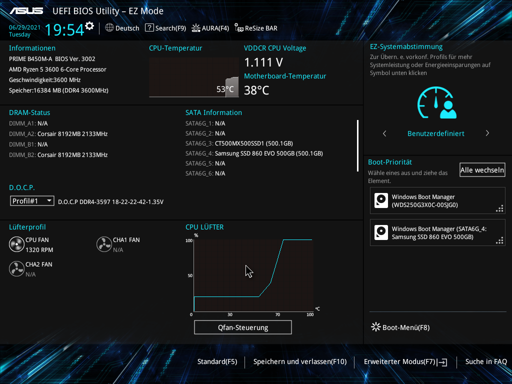

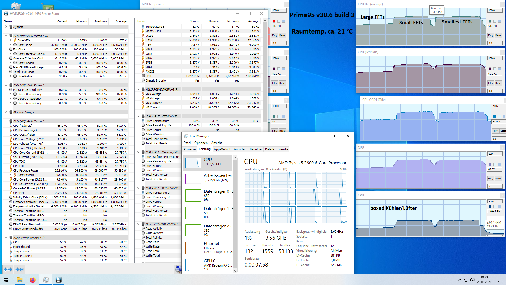

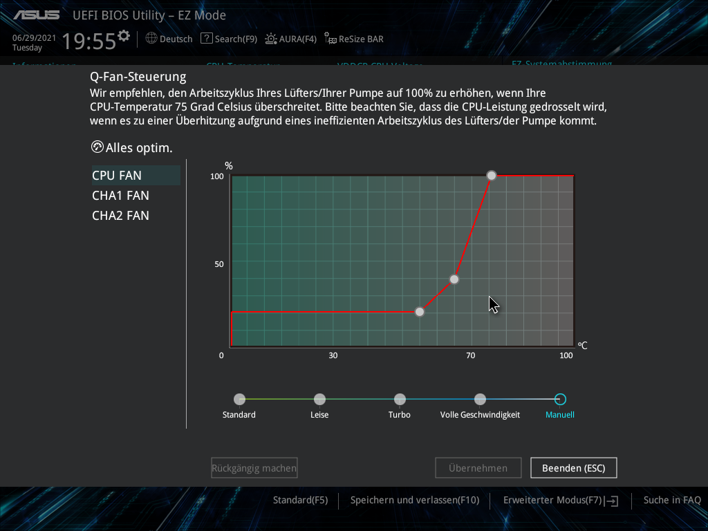

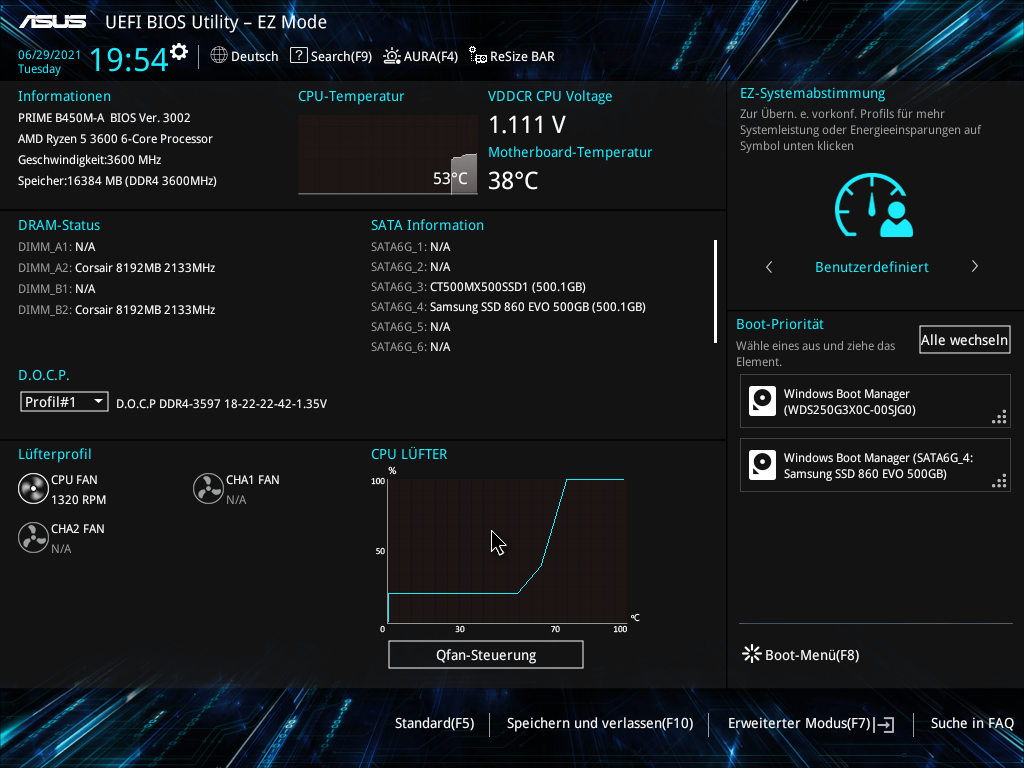

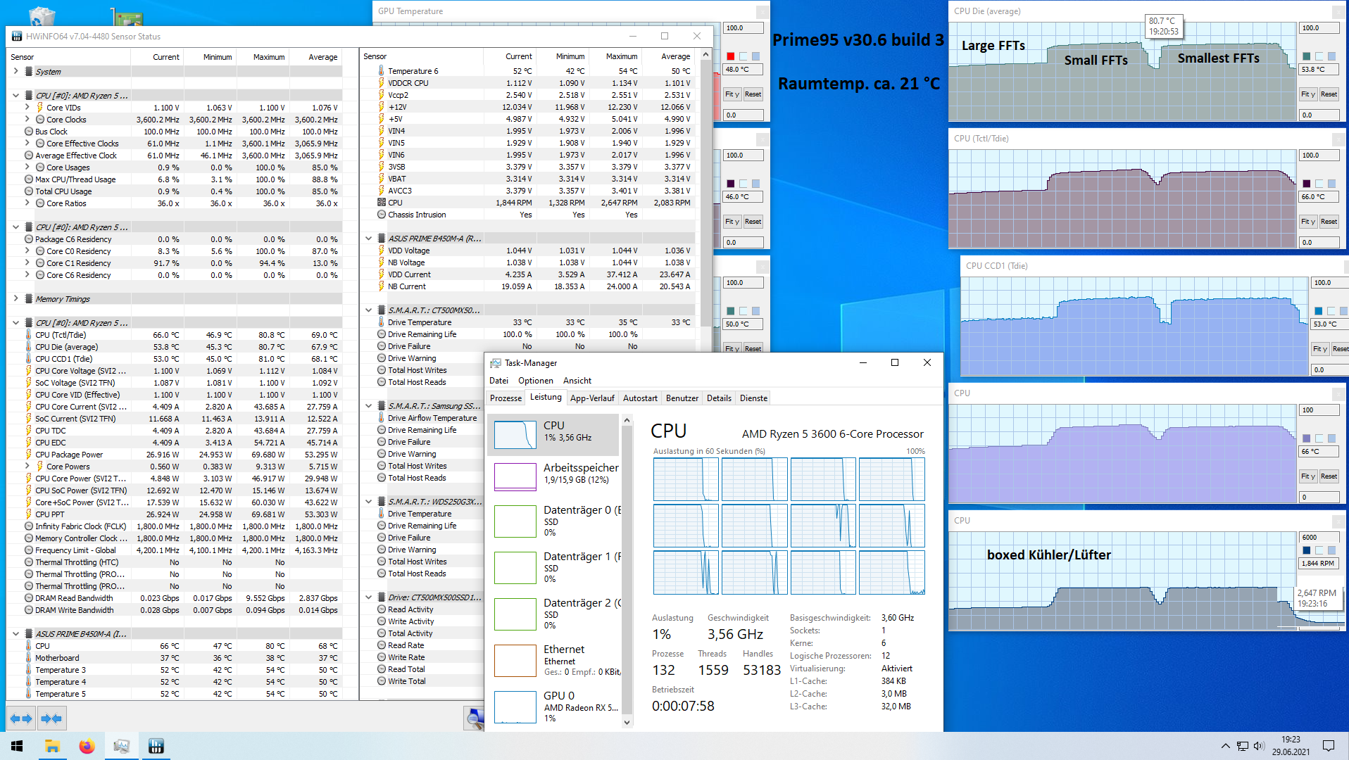

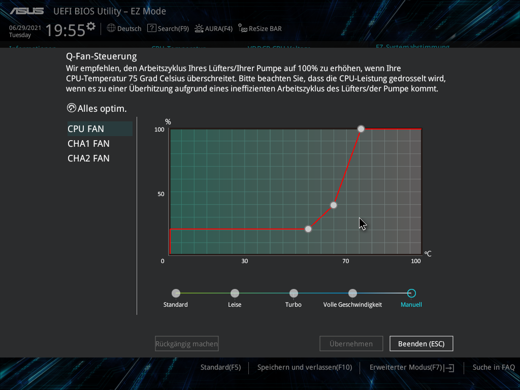

Eigentlich alles nicht notwendig, komme mit Prime95 auf 81 °C bei 2650 rpm mit dem boxed-Lüfter, ist kein Problem.
Prime95_HWInfo_2021-06-29_6-cores_SMT-enabled.png]Prime_B450M-A_3002_210629_Start.pngPrime_B450M-A_3002_210629_QFan.png
alexbirdie schrieb:
Lüfter schon gekauft und eingebaut?
Glaube aber nicht, daß das bei dem Gehäuse viel bringt. Bei meinem Gehäuse mache ich im Betrieb immer die vordere Tür auf. Macht leicht 5 Grad Unterschied zwischen offen/geschlossen unter Last.
Bei deinem Gehäuse kann man das offenbar nicht. Sorry, aber deine Gehäuse-Auswahl ist eher suboptimal, wie man sieht. Ist irgendwie schade, denn hübsch ausschauen tut's ja ( hübscher als meines).
Werde ich bald machen. Spiele gerade suf meiner ps4 zurzeit
Anhang anzeigen 1096487]Anhang anzeigen 1096480Anhang anzeigen 1096481
Soll ich dass so übernehmen?
Soll ich das übernehmen?
