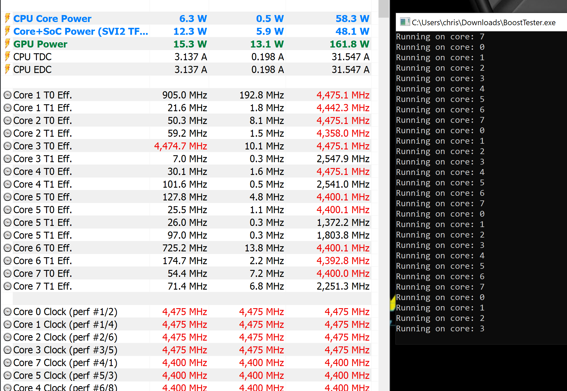

Du kannst mit dem Boosttester herausfinden, bis wohin jeder Kern bei den aktuellen Einstellungen und bei minimaler Last boostet. Bei meinem 3700X schaffen es gerade mal 2 Kerne überhaupt zum vollen Boost-Takt, die anderen bleiben 25-75 MHz darunter. PBO wuppt da überhaupt gar nix. Und selbst wenn 25 MHz mehr rausspringen würden, wäre der Performance-Gewinn geradezu lächerlich.

ah ja cool, kannte ich nicht das Tool :)
für meinen ccx oc 3700x schauts dann so aus, da wundern mich direkt die cores, die nicht hochziehen. Vielleicht bin ich da schon im "rubberbanding". Muss ich mal genauer untersuchen. Was meinst du?
