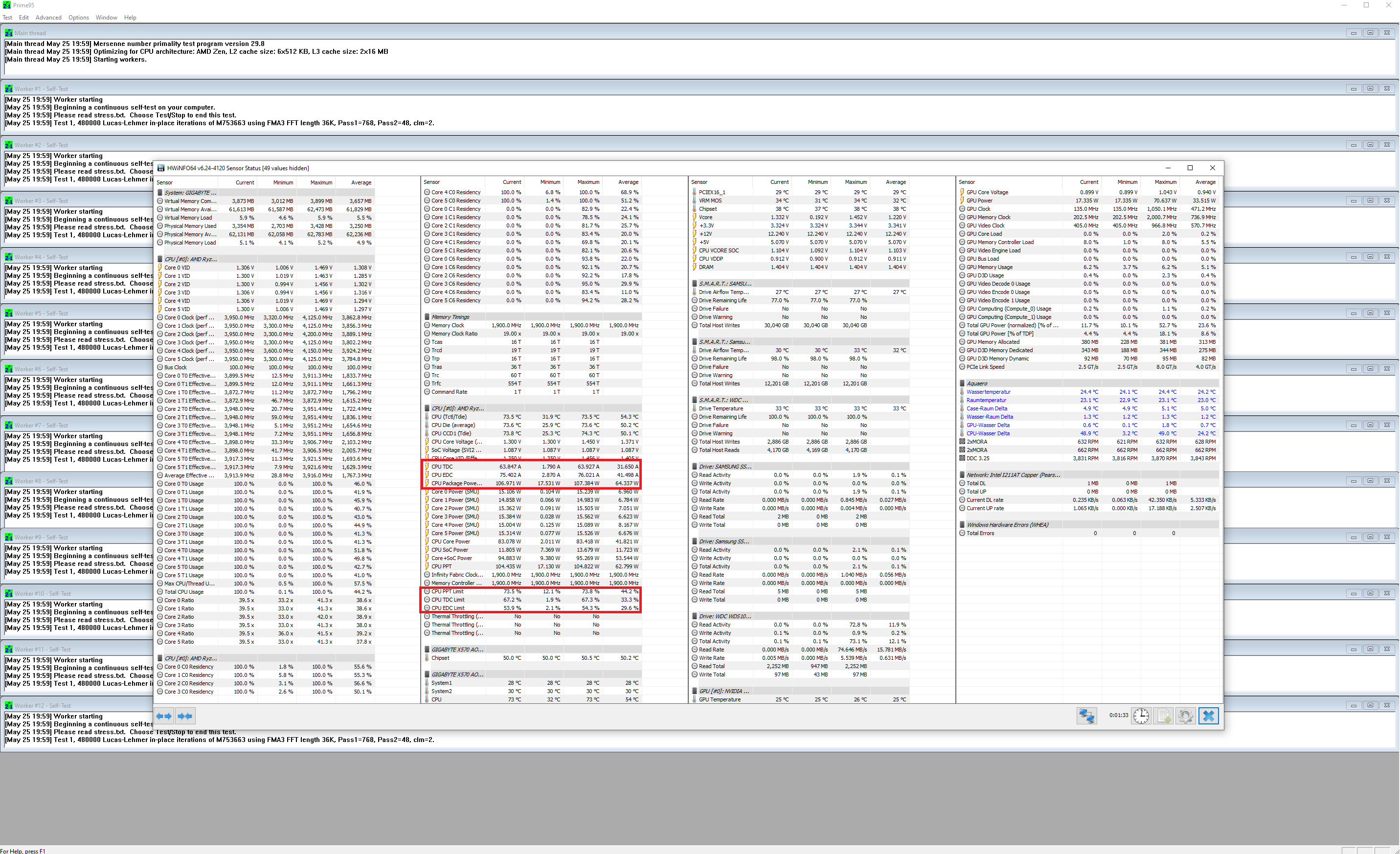

Ich weiß nicht, was du bei dir falsch gemacht hast - aber mein X570 Elite frisst die PBO Settings (150/150/150 bspw.) ohne Probleme (AMD Overclocking Menü). Selbstverständlich werden derartige Limits nicht erreicht werden, da zuvor die FIT-Limitierung greift. Bei geringer Last (dazu gehört teilweise auch Cinebench Multithread) macht es ebenfalls keinen Unterschied, da hier nichtmal die Stock-Limits erreicht werden (bevor die FIT-Limitierung greift). Bei Prime95 AVX2 SFFT sieht das allerdings anders aus. Hier wird das Stock Limit von 88W bspw. deutlich gesprengt:
