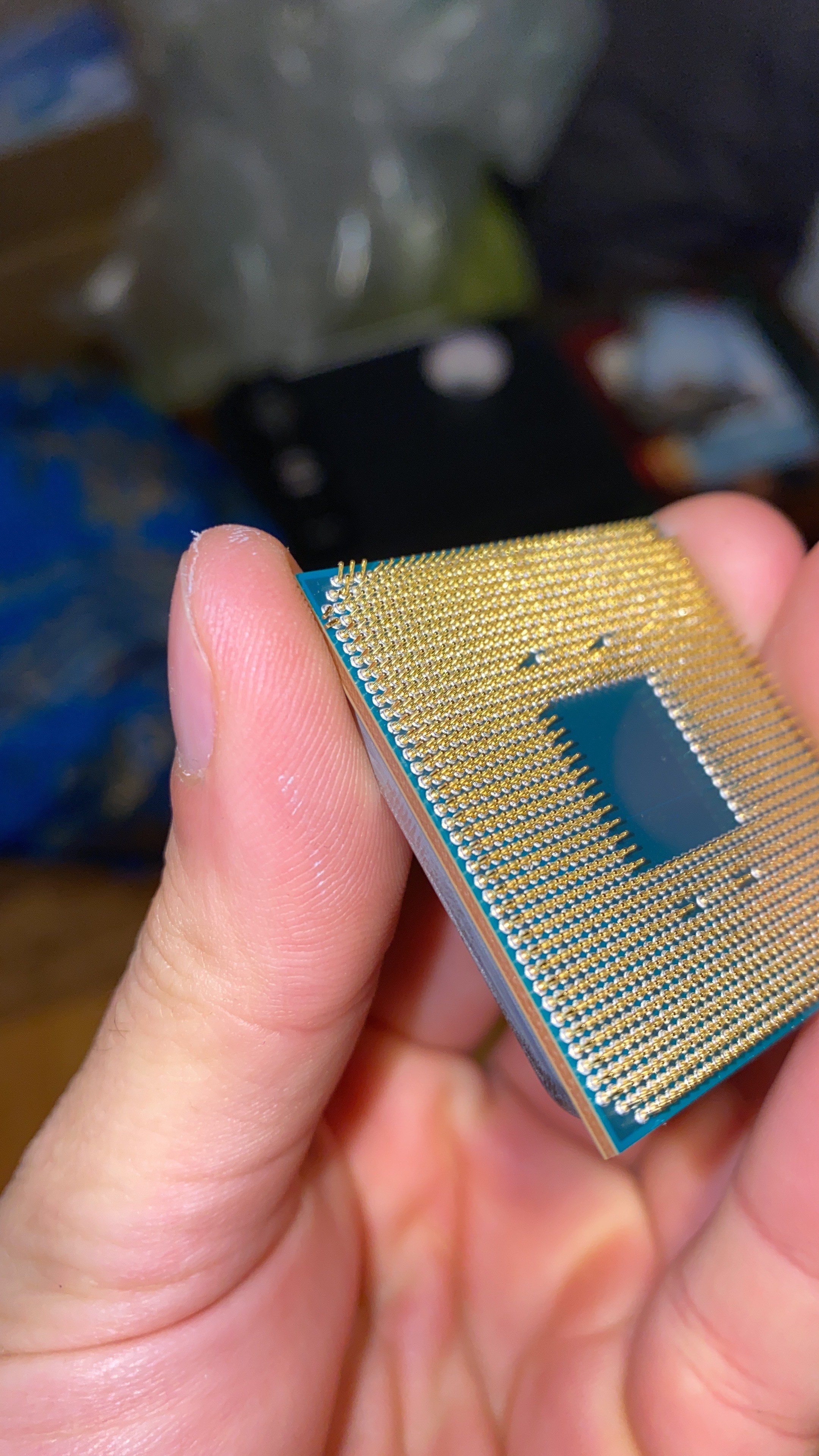

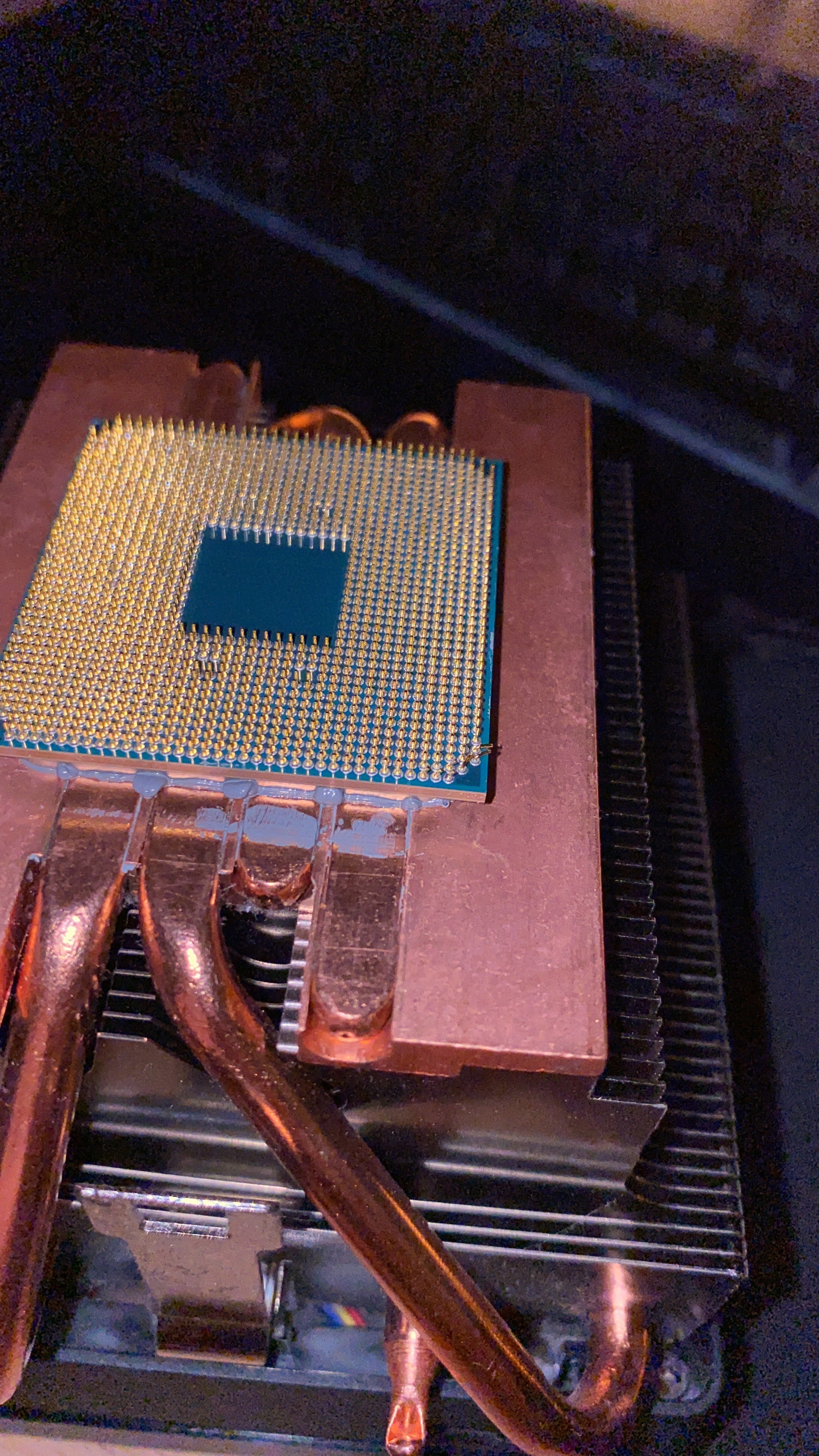

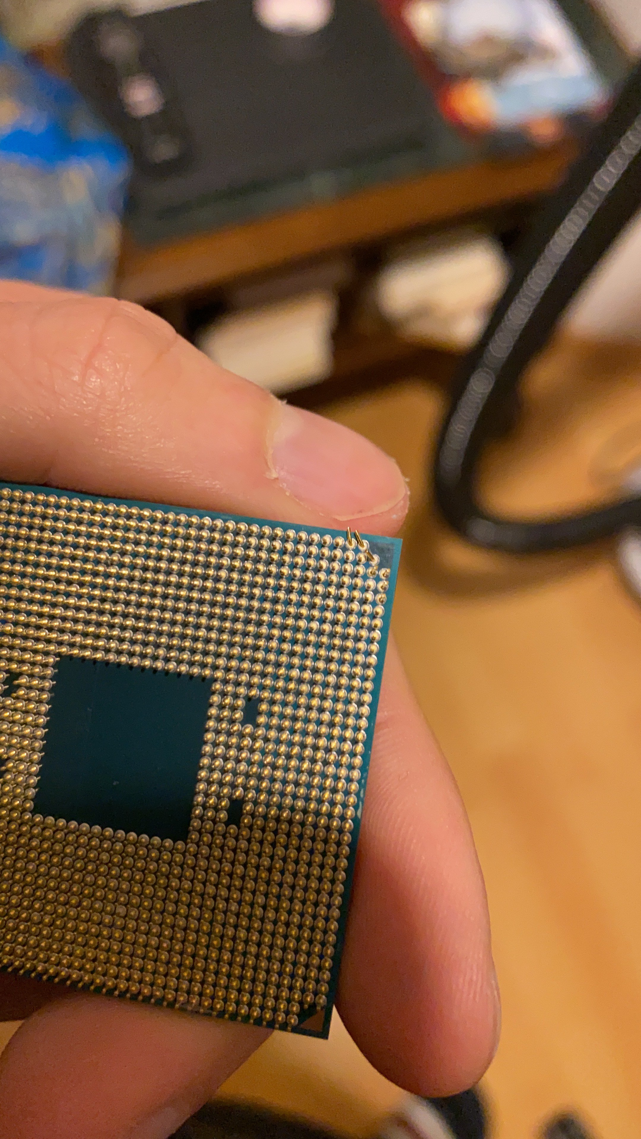

--> Ich habe leider auch noch die CPU pins verbogen, da beim abmontieren um den lüfter neu drauf zu setzen, die CPU einfach aus dem Sockel gesprungen ist (OHNE das sich der bügel gelöst hat) und nun sind 3 pins der CPU verbogen --> Siehe Bild - so kam die CPU am Kühler dran ab / ist aus dem Sockel gesprungen. Das ging auch recht einfach von Hand, Ich habe nicht übertriebe fest gezogen o.ä. (Was kann Ich hier tun? Pins versuchen gerade zu biegen?)

Brauchst Lupe, ordentliches Licht und Pinzette bzw nutze ich in solchen fällen Zahnwerkzeuge um die Pins zu korrigieren. Testgesteckt werden sie auf einen "Testsockel" wo ich die einzelnen Pins messen kann. Falls du Dir das zu traust und ruhige Hände hast, kannst Du es selbst versuchen (Licht, Lupe und mind. Pinzette). Aber der Pinteppich auf Deiner CPU sieht schon sehr ungesund aus :/, sind ne menge Pins schief. Die Temps sind def nicht normal, kann sein das die Sockelspannung viel zu hoch ist. Dem Board würde ich erstmal nicht mehr vertrauen bis der Fehler gefunden ist. Zudem spring ne CPU nicht einfach aus dem Sockel. Tippe eher auf einen vermurksten Sockel. Evl mal ein Bild direkt vom Sockel 1x geöffnet 1x geschlossen mit geraden traufblick? (One CPU darin)
Im Bezug auf die verbogenen Pins? Oder was ist gemeint mit Pinteppich?
Und wie schließe Ich einen defekt der CPU aus? Da diese ja auch vorher überhitzt ist....

Das ist auch kein Witz, bricht ein Pin beim gerade biegen ab war´s das mit der CPU und so stark wie der der eine Pin verbogen ist besteht das Risiko dass er abbrechen könnte, das muss er sich nun mal klar sein.
Reaktionen: Fuchiii, cruse und Cliffrz
Ich denke, dass Risiko besteht leider auf jeden Fall, 2 Pins sind schon sehr stark verbogen....

Nicht nur das abbrechen kann zum Problem werden, auch wenn der Pin zu sehr gebogen ist und an der Stelle dann zu dünn ist kann der elende Heiß werden, vor allem wenns ein Powerpin war. Trotzdem steht noch im Raum warum der so extrem heiß wurde. Unbedingt Mainboard und den Sockel noch prüfen.

Also wenn ich mir die ersten beiden Bilder so ansehe, dann war da eindeutig zuviel Wärmeleitpaste im Spiel, die eine große Adhäsion mit der CPU bewirkt hat..
Die CPU ist nicht "herausgesprungen", sondern Du hast sie beim Kühlerabbau aus dem Sockel "gerissen"..
Wie schon gesagt, Pins seeehr vorsichtig und langsam gerade biegen..
Je langsamer Du die Pins gerade richtest, desto besser ist es für den Pin..
Lass Dir einfach Zeit dabei^^

Beim Ausbauen der CPU sollte der Kühler ganz sanft nach links und rechts bewegt werden, dann passiert so etwas auch nicht. Die Pins vorsichtig zurück biegen ist angesagt.
Ich würde eine Kugelschreiber Mine nehmen und vorsichtig auf die Pins schieben und damit die Pins begradigen. Aber sorgsam arbeiten!

Bei CPU/Sockel mit PGA, also Pins an der CPU sollte man nach lösen des Kühlers, den Kühler bisschen drehen damit die CPU mit der Wärmleitpaste nicht am Kühler klebt. Ansonsten passiert das was dir passiert ist, man hat Kühler mit CPU klebend in der Hand und verbogene Pins.
