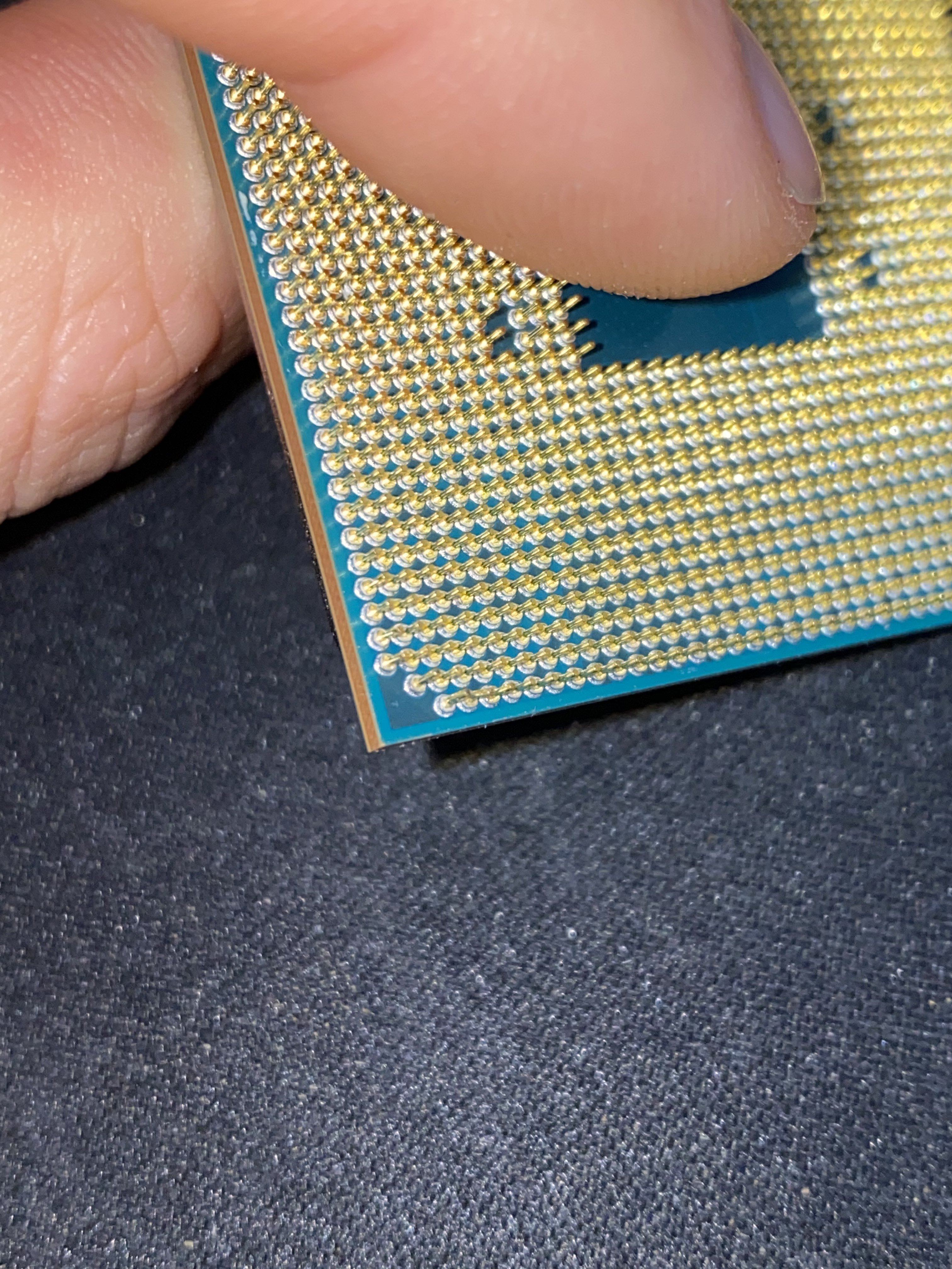

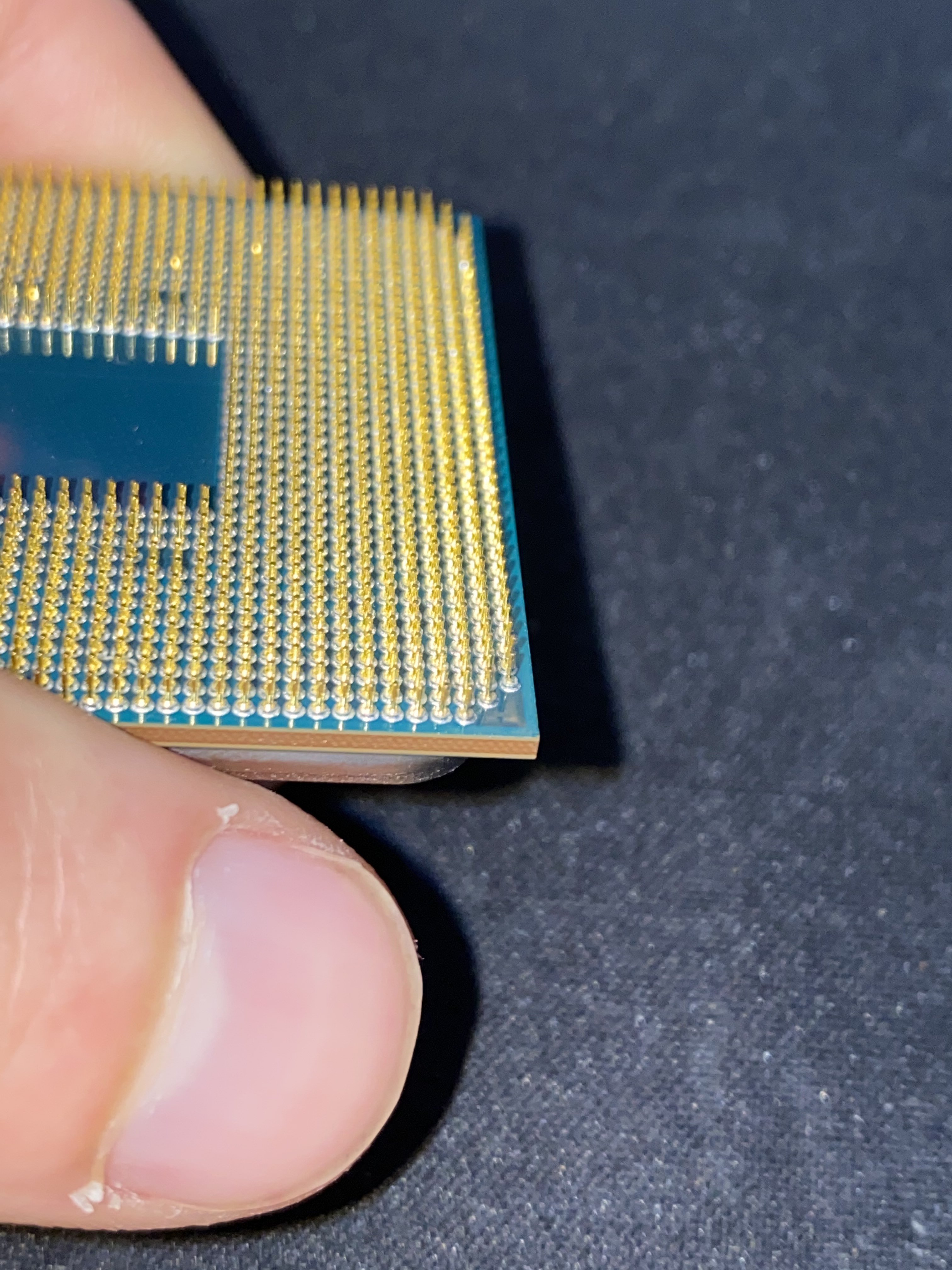

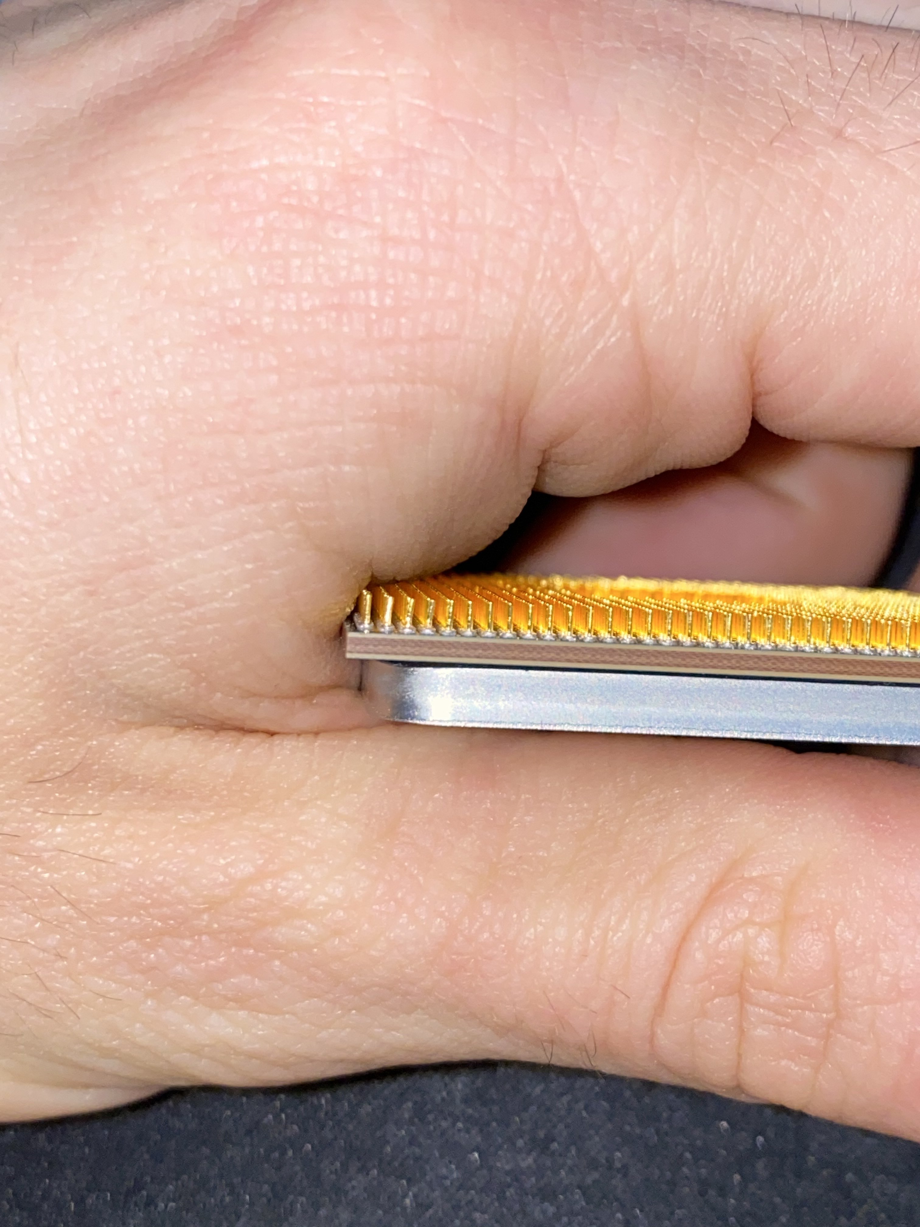

Fazit:
Gerade biegen, erneut ausprobieren, WLP mit tropfen in der mitte, Extreme Performance ausschalten, Gaming modus an / aus ?!

Auf den Game Boost im BIOS bezieht sich das. Das Dragon Center kannst du auch gleich runterschmeißen. Das sorgt auch dafür, dass der Boost ohne dein Zutun angeschaltet wird.
Sieht doch gut aus. Also rein damit. Brauchst keinen Testsockel. Wenn du ihn richtig rum rein legst, sollte er ganz locker rein fallen.

Alles klar, versuche das mal...
Setzte Ich den Wraith prism dann wieder drauf? oder den Wraith stealth um nen defekt (gehe schwer nicht davon aus, lüfter funktioniert ja auf dem prism) vom lüfter auszuschließen
CPU ist mit Wraith Prism installiert und läuft soweit.
Im Bios ist Gameboost OFF - Dragoncenter hab ich deinstalliert - XMP Profil 1 (3600Mhz) aktiviert.

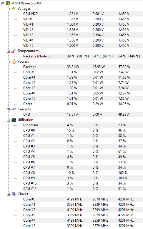

PCTüftler schrieb:
Liegt der Takt auch im Idle an?
Das habe Ich gerade erst gesehen, Ich füge ein Bild aus HW monitor bei.
Zurückgekommen zu dem Thread bin Ich, da ab und zu, wenn nur der Browser und ggf. 1-2 PDF Dokumente offen sind, auf einmal plötzlich der CPU Lüfter anfängt wie Wild zu blasen.
Wenn Ich bspw. auf Youtube ein Video schaue, kann es durchaus auch passieren, dass der CPU Kühler plötzlich merklich lauter bläst.
Im HW Monitor kann Ich dabei beobachten wie auch die Temperatur auf bis 65Grad steigt.
Im Taskmanager ist keine Auslastung der CPU angezeigt und es laufen auch sonst keine Programme außer die oben genannten.
--> Dies gilt sowohl für das, was Ich auf Youtube beobachtet habe, als auch wenn Ich nur im Web browse oder mit PDFs und Word arbeite.
Das war ja das ursprüngliche Problem, wieso Ich den Kühler wieder demontieren wollte.
Hat jemand hier eine Idee, woran das ggf. liegen könnte, bzw. wie Ich das Problem behebe?
Völlig normales Verhalten beim kurzzeitigen Boosten. Stell' einfach die Lüfterkurve sinnvoll ein, dann hört der Lüfter auf bei kurzer Last hochzudrehen. Zudem sind 65°C absolut unbedenklich und geradezu kühl.
