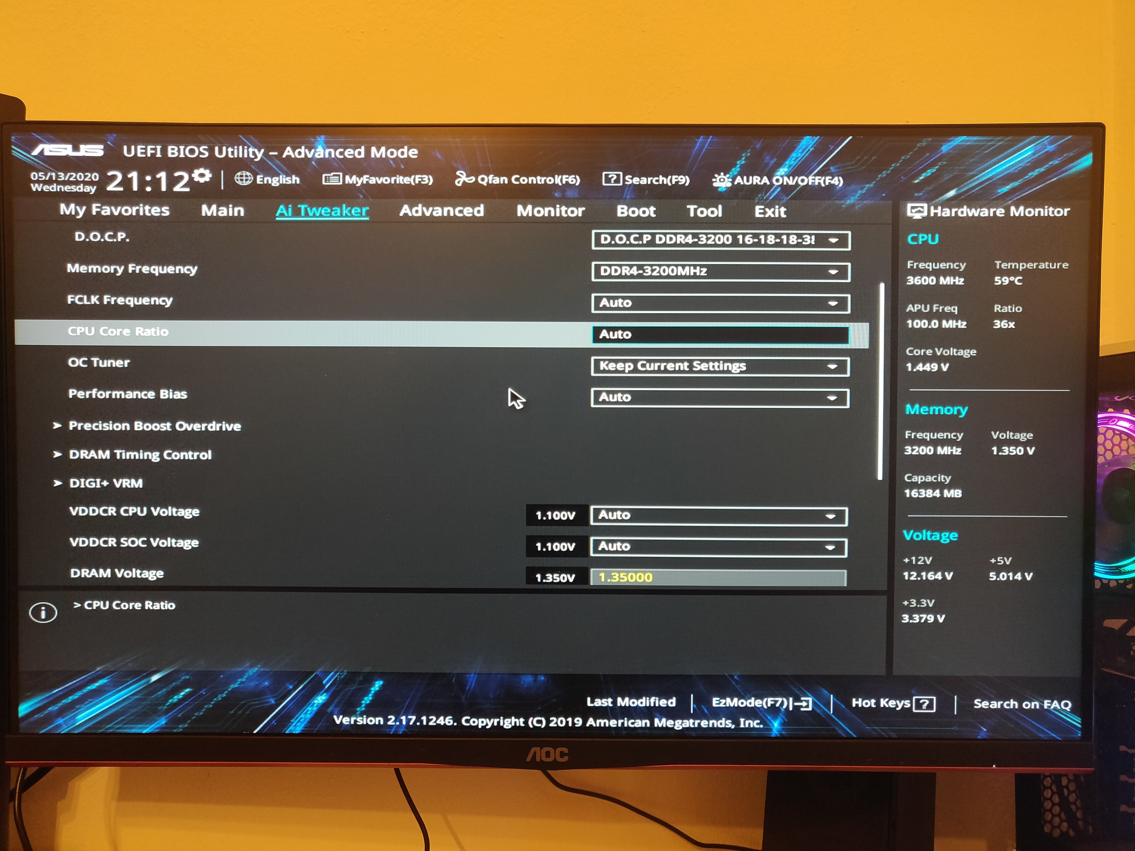

Hi, ich habe einen Ryzen 5 3600 auf einem Asus B450 A-Prime. Der CPU hat im idle temperature ca 60 grad und läuft auf einer Voltage von 1450 V.
Wollte nun fragen wie ich die Voltage und damit auch die Temperatur auf der CpU reduzieren kann. Wir reduzieren ich die Voltage auf dem Board?
Habe eigentlich zuvor nur den RAM auf 3200 MHz (DOCP auf 3200 MHZ) overclocked.
Will eigentlich eine Voltage von 1250 anpeilen, habe aber keine Ahnung wie das geht leider. Kennt jemand das Board und kann helfen?
Brauche echt dringend Hilfe :(
Brauchst du nicht. ;)
Ist ein normales Verhalten bei Zen2.
Die CPU geht sehr agressiv mit dem Boost um...aber sie hat auch viele dutzend Temperatursensoren, um rechtzeitig den Boost zurückzufahren, sobald die Hotspot Temperaturen zu hoch werden.
Du kannst natürlich den Boost deaktivieren, aber dann hast du auch nur einen Teil der Leistung, für die du bezahlt hast.....

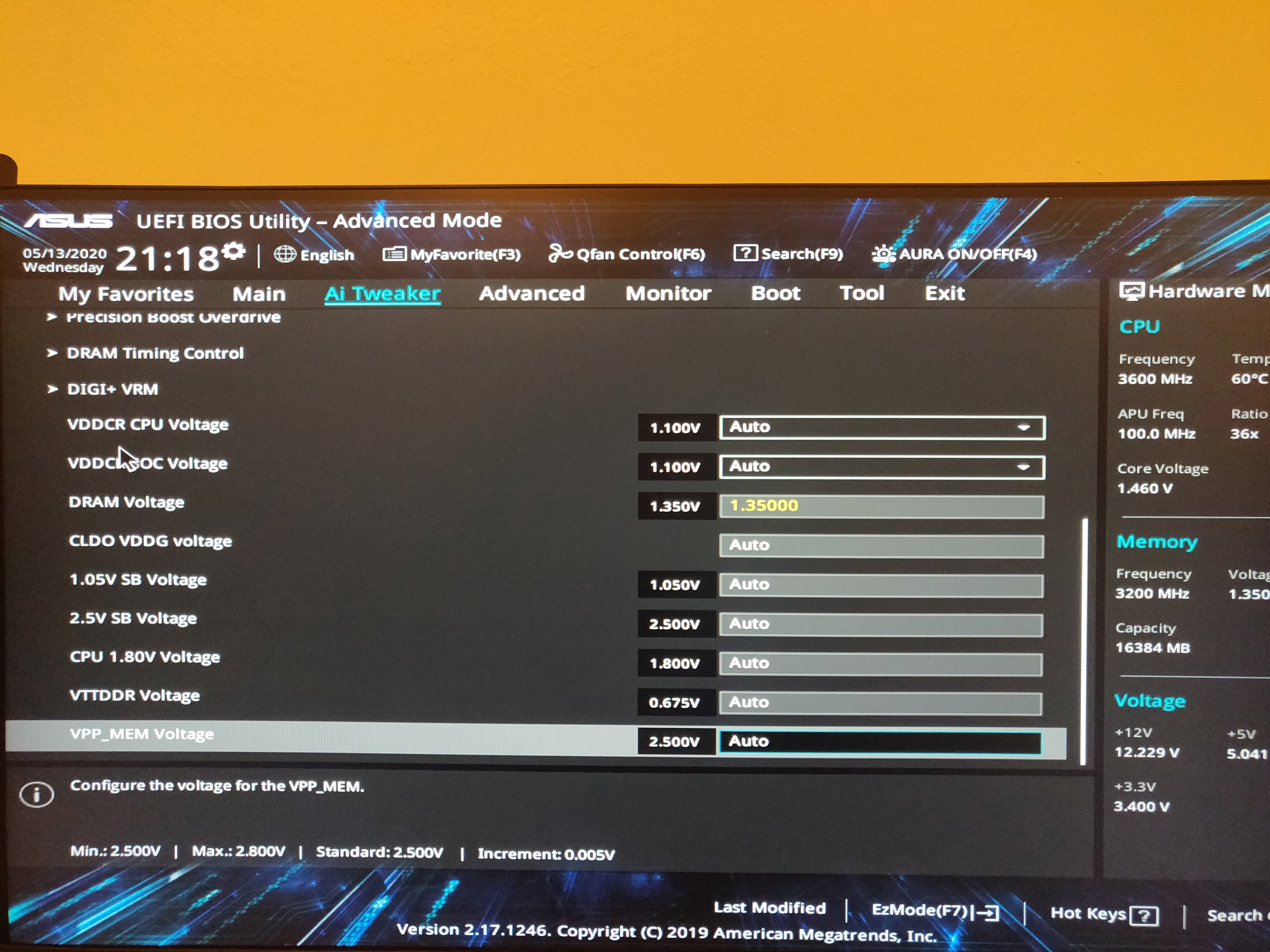

Hier noch ein weiteres Bild der Einstellungen unten:

Wurde den im Bios herumpfuscht? Wenn ja mal die Einstellungen zurücksetzten.
Sitz der Kühler richtig? Laufen die Lüfter? Wurde die Folie des CPU Kühlers vor dem montieren entfernt?
Welchen Kühler verwendest du überhaupt?
Für 1,45 kV sind die 60 Grad übrigens gerade zu arktisch, normalerweise sollte eine CPU in milisekunden verglühen.
Reaktionen: Kloin
Die Spannungen sind bei Ryzen 3000ern normal und kein Grund zur Sorge und Undervolting in dieser Größenordnung war auch schon bei älteren Prozessoren sportlich. Du wirst bei Ryzen 3000 damit einen Leistungsverlust provozieren.
Reaktionen: Baal Netbeck

~5mm über dem Cursor...
Sinn macht das aber nur wenn du da mit Offset arbeiten kannst (-0,05 hat selten einen Einbruch zur Folge - darüber eher schon).
Und wenn interessiert überhaupt Idle? - teste unter Volllast...
nichtmal -0,05v machen sinn, ist nur ne 65watt cpu und bei 0,05 weniger wirst du genau nix merken, mit dem boxed kühler;)
