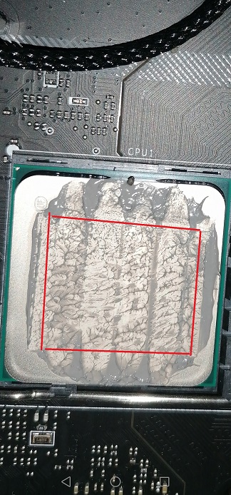

Wenn man den Kühler abnimmt kann man schön am Abdruck der Wärmeleitpaste sehen das ein großer Teil des Heatspreaders nicht abgedeckt wird!
Das Teil taugt nichts!
Nur im roten Bereich liegt der Kühler wirklich auf!

Montagefehler? Montagsexemplar? Die theoretischen Überlegungen zur überdeckten Heatspreaderfläche gehen jedenfalls in's leere, da andere miti dem Freezer gute Temperaturen sehen.

Und genau der hat ne Konkave Bodenplatte, welche auf den Konkaven Ryzen nicht
besonders gut ist. Cracky hat den sogar abgeschliffen um 3-4 Grad rauszuholen.
Der Brocken ECO Adv. kann nen 3900X mit Ach und Krach kühlen, das macht der Freezer 34 eSportsDuo mit links.
Deine Abdeckungstheorie ist eben auch nicht mehr als nur ne Theorie.
Was willst mehr abdecken, was soll das bringen?
