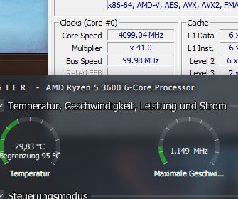

Lad Dir mal Ryzen Master runter. Diese Taktanzeigen sind inzwischen sehr unzuverlässig.
Bei mir sieht es mit dem 3600 z.B. so aus... Es liegt also nicht wirklich die angezeigte Taktrate gerade an.
