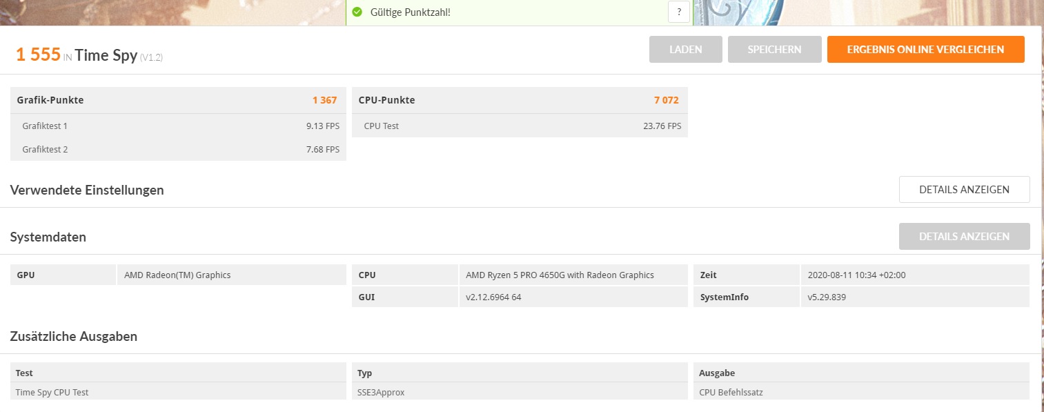

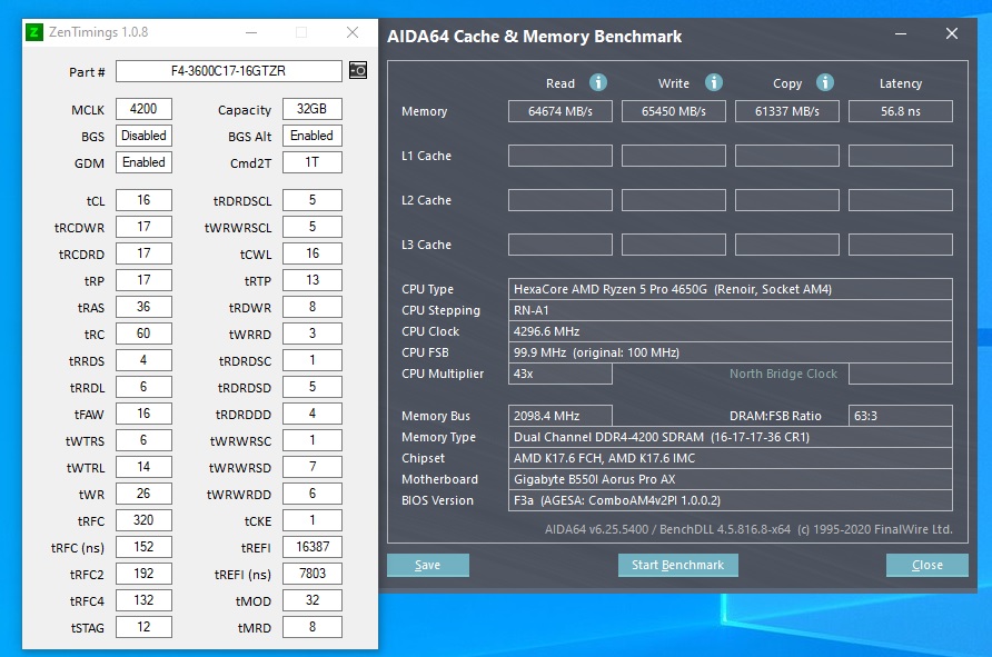

L!ME schrieb:Anhang anzeigen 953564
Erstes herantasten an das Maximum mit den DR Bdies 1,5V

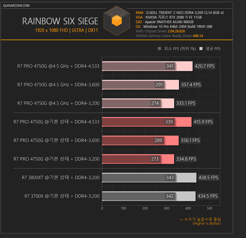

VelleX schrieb:@Gortha
Das konnte bisher aber nicht bestätigt werden. Da scheint vielleicht wirklich der Cache einfach zu klein zu sein.
Hey Vellex, also mir ist bisher kein Test/Review mit OC_Ram bekannt. NIcht nur dass die Speicher-Latenzen schon architekturell bedingt niedirger ausfallen, auch verkraften die 4000G-Modell zwischen 2000 und 2200 IF. D.H. ein syncroner Betrieb von DDR4000 bis 4400 ist spielend möglich.
Ich rede von diesen Merkmalen die einfach fundamental anders sind und eben nicht von popeligen Stock-Test/Reviews mit JEDEC DDR3200.

CPU-Leistung: ja, das schrieb ich ja bereits.chithanh schrieb:Der 4350G hat einen deutlich besseren Speichercontroller als der 3400G. Selbst günstigen Micron Rev.E kann man damit hoch takten.
Insgesamt nehmen sich die von der Spieleleistung nicht viel, je nach Spiel ist mal der eine und mal der andere schneller. Dafür hat man die CPU-Leistung deutlich erhöht.
Wegen der iGPU-Leistung: Da hast du Recht, es kommt aufs Spiel drauf an. Hätte aber keinen Bock auf Lotterie, wo ich dann doch in der der Hälfte der Spiele (oder so) langsamer bin, teils deutlich. Das darf m.M. nach bei einem Nachfolger nicht sein. Der sollte immer mindestens gleich schnell sein. Wenn man da jetzt nur ein oder zwei Spiele hätte wo das nicht Fall wäre (also der Nachfolger langsamer wäre) wärs ja auch egal. Aber man findet leider doch einige/zu viele dieser Beispiele und das ist dann nicht gut.
Man muss übrigens (nicht zwangsläufig bei dem von dir verlinkten Video, da schien das weitestgehend zu passen) aufpassen, dass die APU nicht im CPU-Limit läuft und die höheren FPS daher kommen (wenn man rein die iGPU-Performance betrachten möchte).
