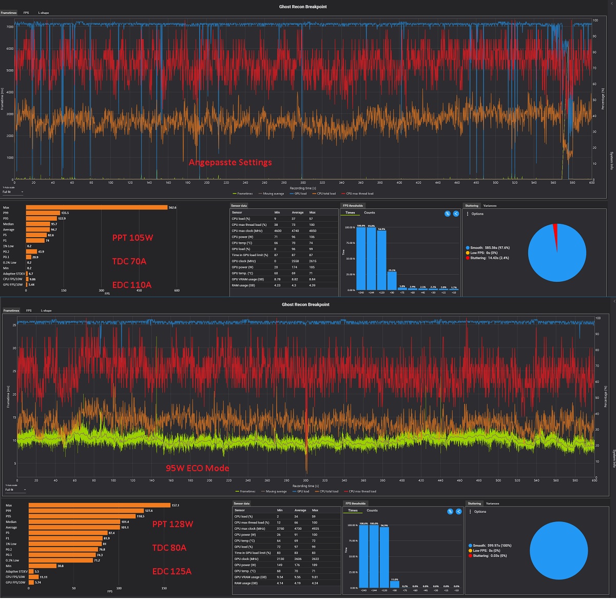

Hier mal meine neusten Erfahrungen, vielleicht fällt euch ja was ein was den Fehler erklären könnte.
Von diesen Einstellungen:
PPT 105W
TDC 70A
EDC 110A
Musste ich wieder auf diese zurück ( sind die Werte beim 95W ECO Profil ):
PPT 128W
TDC 80A
EDC 125A
Bei allen Benchmarks ( ja auch Spielebenchmarks ) lief es super ABER dann Spiele gestartet und dort nur eine Ruckelorgie vom feinsten.
Woran das liegt, kein blassen Schimmer, dachte am RAM ( 16 GB Kit XMP ) aber auch der Wechsel ( 32 GB Kit XMP ) brachte keine Besserung.
Mit dem 95W ECO Profil läuft die Kiste einfach super und durch das Undervolting im CO und auch normal ist sie sparsam aber nicht so wie mit dem angepassten Settings.
Der 5800X ist eine sehr gute CPU in Verbindung mit einer Grafikkarte wie der MSI RX 6700 XT Gaming X 12 G, auch eine 6800 XT wird damit sehr gut laufen ABER ich muss unbedingt noch die GPU undervolten!
Da ist noch viel Potential verschenkt und die Leistung würde sogar steigen, was man bis jetzt so gehört hat.
Auch werde ich noch des 65W ECO Profil testen wie es beim 5700X gesetzt ist und dann schauen wie der Verbrauch an der Wand ist. Desktop - Monitor - Drucker ( der befindet sich immer in Standby da ein Fax integriert )
Also ALLE Geräte, nicht nur der Desktop denn eines habe ich schon festgestellt, auch der ECO Mode hat Einfluss auf den Verbrauch vom Monitor.
Damit ihr euch ein Bild von der Ruckelorgie machen könnt hier mal ein mitschnitt von CapFrameX bei GRB:
Nur PPT, TDC und EDC geändert und die RAM Kits getestet sonst ALLE Einstellungen gleich!
Hat das Zusammenspiel zwischen PPT, TDC , EDC nicht funktioniert?
Muss man dieses auch genau ausloten wie die Kerne im Curve Optimizer?
Kein Plan!
Reaktionen: DLSS_Cryonaut

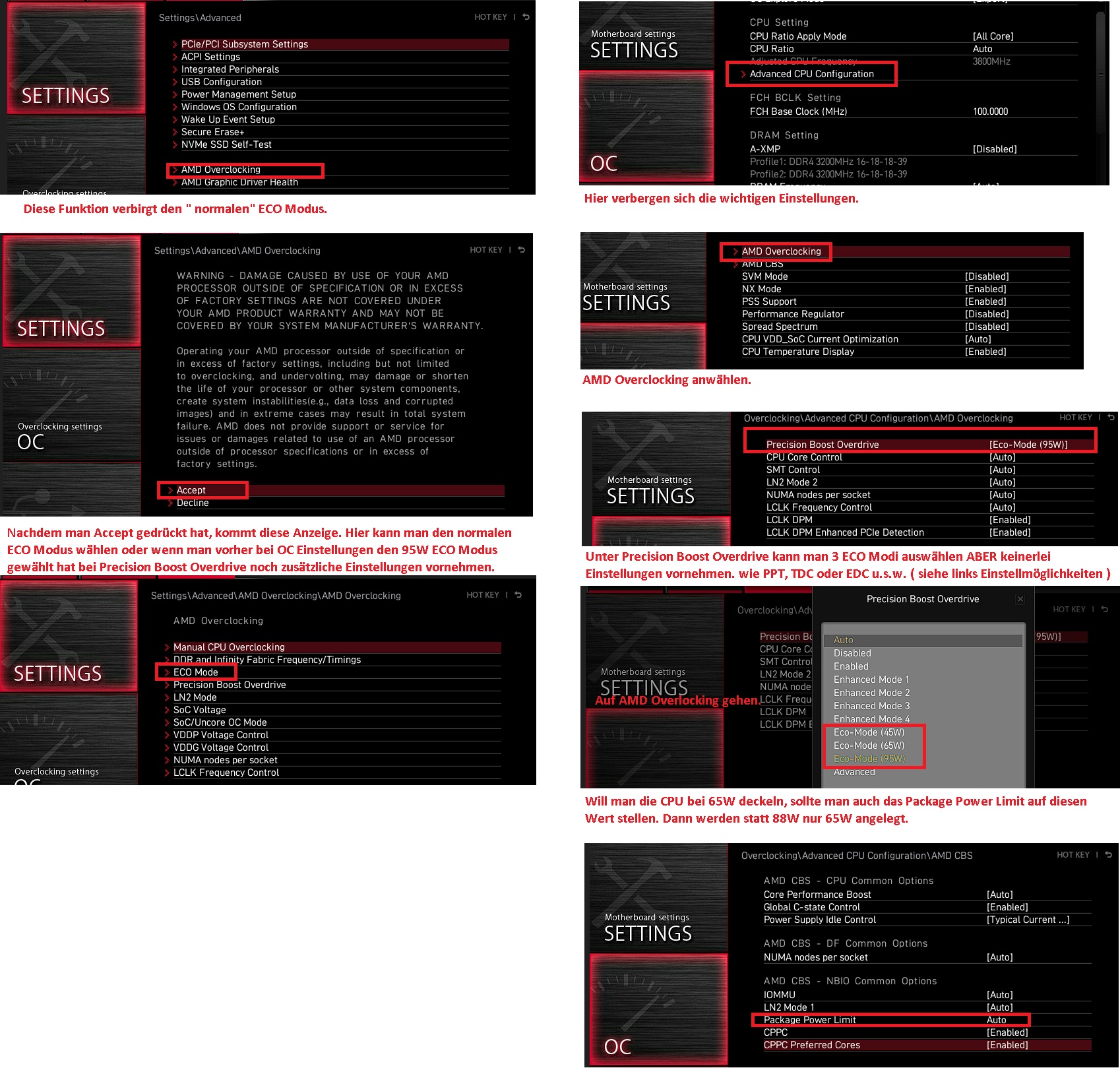

Nudin schrieb:
Ich meine, dass hier von @Müritzer im Thread Screenshots gepostet waren, auf denen man sehen konnte, dass einmal der Modus selbst und dann noch weitere Einstellungen in einem Advanced Menü vorgenommen werden können. Die Screenshots finde ich aber entweder nicht mehr oder ich verwechsele gerade etwas.
Du meinst diesen Screen?
Reaktionen: Nudin und b|ank0r
ghecko schrieb:
Musst du für dich selbst austesten. Mir reichen die 65W für alles und der PC bleibt schön kühl in allen Situationen.
Nutzt du den PC auch regelmäßig für moderne Spiele?
Ja, genau. :)
Ich versuche, die Reihenfolge nochmal wiederzugeben.
Settings/Advanced/AMD Overclocking/Eco Mode -> aktiviere ich hier den Eco Modus, erhalte ich den voreingestellten Eco Modus mit 65 W, in deinen Worten den "normalen". Ich nehme an, dass hiermit die Aktivierung des Eco Modus dann i.d.R. schon abgeschlossen ist, wenn man nicht noch detailliertere Einstellungen vornehmen möchte. Die Frage richte ich auch nochmal an @ghecko und @kachiri. :D
Möchte ich diese detaillierteren Einstellungen in diesem speziellen Eco Modus vornehmen, tue ich das unter Settings/Advanced/AMD Overclocking/Precision Boost Overdrive.
Overclocking/Advanced CPU Configuration/AMD Overclocking/Precision Boost Overdrive -> hier kann ich zwischen den drei Eco Modi (95 W, 65 W und 45 W) wählen. Der Modus, den ich hier auswähle, wird dann unter Settings eingestellt, wenn ich den Eco Modus aktiviere.
Richtig so?

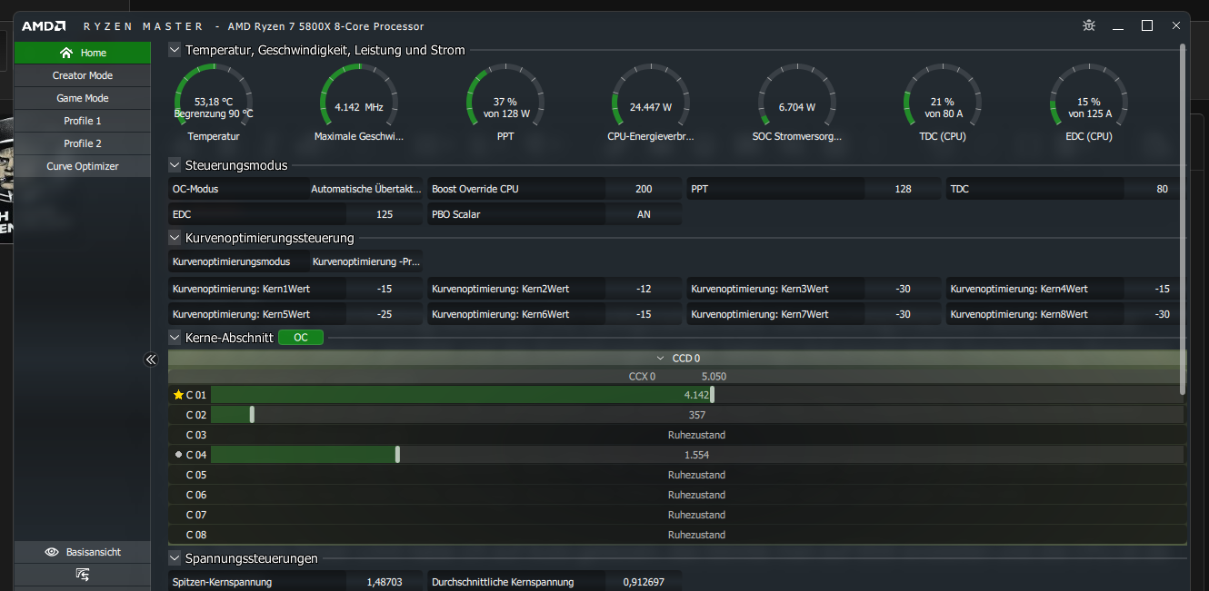

Nudin schrieb:
Genau so.
Ich habe unter Overclocking/Advanced CPU Configuration/AMD Overclocking/Precision Boost Overdrive den 95 W ECO Modus gewählt und die Einstellungen unter Settings/Advanced/AMD Overclocking/Precision Boost Overdrive verfeinert.
Da kann man noch den Scalar ( 5x ) einstellen und auch wie hoch die CPU zusätzlich zum normalen Boost noch was drauflegen soll.
Bei mir habe ich 200 MHz eingestellt, die CPU hat also einen maximalen BOOST auf 5050 MHz da der normale Boost nur 4850 MHz beträgt. Diese 200 MHz mehr machen aber nicht alle CPUs mit.
Das Package Power Limit habe ich auf Auto gelassen, das könnte man auf 95W einstellen und die CPU ist da gedeckelt.
Hier sieht man die Einstellungen, NEIN den RM nehme ich NUR zum auslesen, ALLE Einstellungen werden im BIOS durchgeführt!
Die Temperatur ist so hoch weil die CPU im Hintergrund noch ein paar Arbeiten verrichtet und in der Bude 26°C sind.
