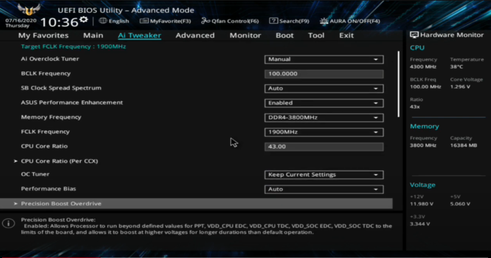

@Müritzer Eine Sache ist mir noch aufgefallen: Deine Beschreibung für die Einstellung des Eco Modus ist ja von deinem MSI Board. Ich habe schon versucht, über Google bzw. Youtube herauszufinden, wo bei einem Asus TUF Mainboard der Punkt "Overclocking" wäre, um dann eine Vorauswahl für den Eco Modus zu treffen, den ich einstellen möchte.
Ich finde aber leider gar nichts dazu, bzw. gehen die Videos, die ich bisher gefunden habe, nie auf diesen speziellen Punkt ein. Ich weiß, dass ich wohl den Punkt Ai Tweaker nutzen muss, da hört es dann aber auch schon auf. 😅 Es muss doch auch bei Asus Boards eine entsprechende Funktion hinterlegt sein, oder?

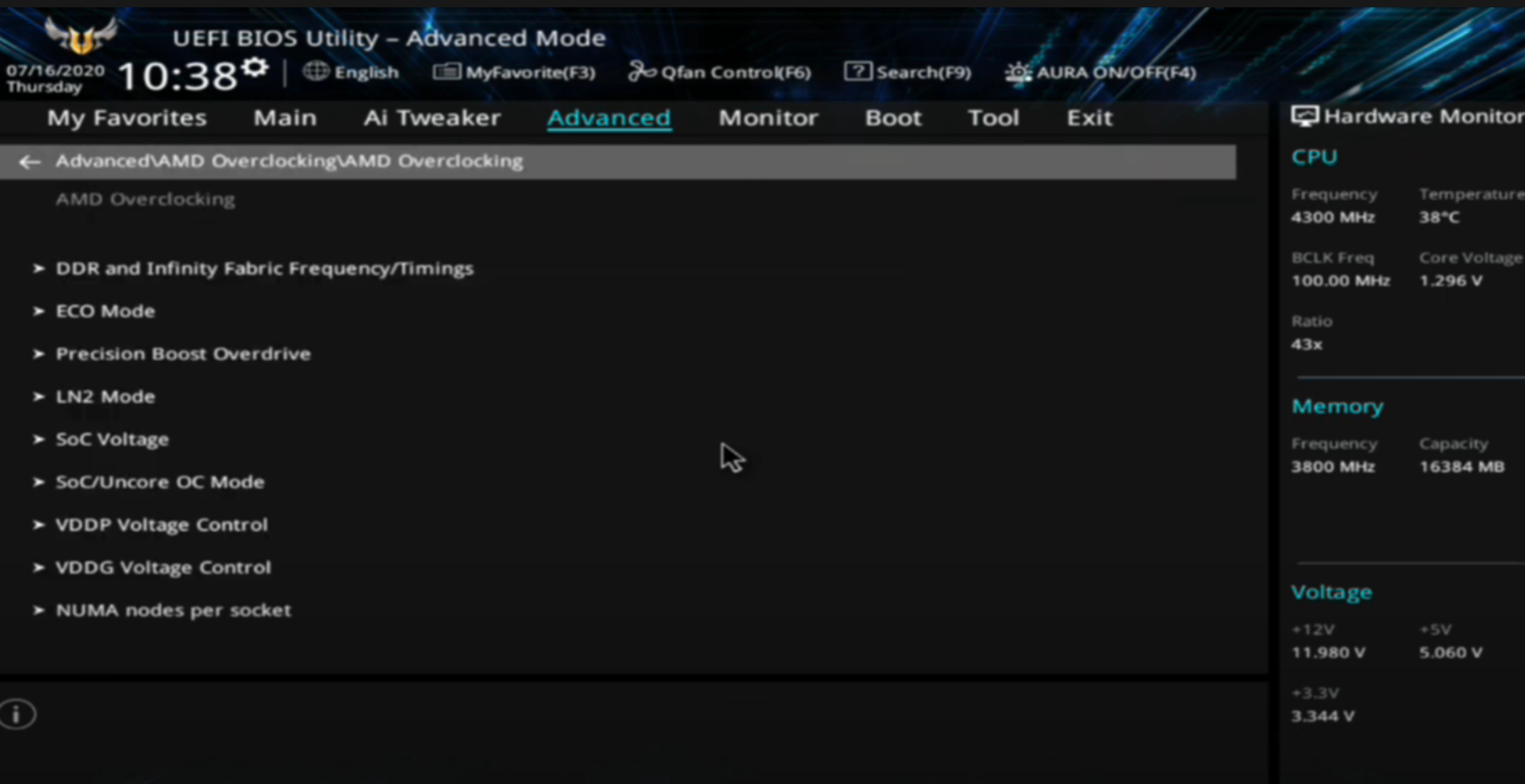

Hier siehst du den ECO Modus und auch PBO.
Hier ist auch nochmal PBO einzustellen oder zu kontrollieren.

So, nachdem ich mir das Video nochmal angeschaut habe, ist für mich die einzige logische Lösung, dass der Teil, den ich suche, im Reiter Ai Tweaker/Precision Boost Overdrive versteckt sein muss. Dort ist die Funktion standardmäßig genau wie bei den Screenshots von Müritzer auf Auto. Wo diese sonst stecken sollte, erschließt sich mir sonst nicht. :cool_alt:

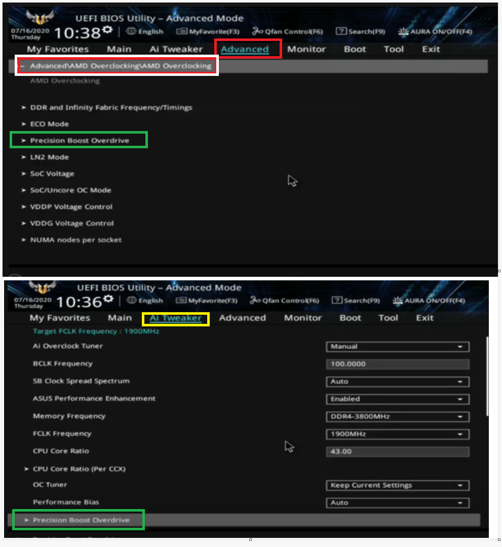

Hast du dir die Bilder aus den Video mal genau angeschaut? Ne bestimmt nicht. Da wäre dir aufgefallen das deine logische Lösung einen Haken hat, für dich mal die Auflösung:
Es gibt die PBO Einstellung unter 2 Reitern, Einmal Ai Tweaker UND unter Advanced:
Genau! Denn die Zweiteilung gab es auf deinen Screenshots ja eben auch! Einmal Precision Boost Overdrive in den Settings/Advanced, um detaillierte Einstellungen vorzunehmen und einmal in Overclocking/AMD Overclocking, um auszuwählen, welchen Eco Modus man haben möchte.

Nur, dass es eben beim Asus Board nicht Overclocking, sondern Ai Tweaker heißt. Daher war das dann mein Gedankengang. Keine Ahnung, wo man es sonst finden könnte.
Bei mir ist das so das die Einstellungen unter OC auch unter Settings übernommen werden ABER nicht umgekehrt. Wenn ich PBO bei Settings / Advanced auf einen ECO Modus einstelle und dann zur Kontrolle mir die Einstellung bei OC / AMD Overclocking anschaue sind dort noch die Stock Settings drin.
Ist ein bisschen tricky alles einzustellen aber man bekommt den Bogen raus.
