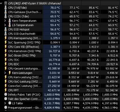

Ich bin ganz normal am Streamen gewesen wie immer, Streamlabs, heute aber Red Dead Redemption 2 anstatt GTA5, und dann ist mein PC 2 mal abgestürzt mit dem "WHEA_UNCORRECTABLE_ERROR", und im Bios hat er gezeigt dass meine CPU zu Heiss lief.
das war nach dem 2. Absturz.
jetzt nach 15 Minuten sieht es so aus:
könnte dass das Problem sein? wenn ja, wieso? ich konnte die ganze Zeit in Ruhe zocken + streamen, und aus dem Nichts kommt jetzt das Problem auf, das Gehäuse oben war auch extrem Heiss.
Habe 32GB RAM, eine 4070 und den Ryzen 5 5600x

Ich würde mal sagen der Ryzen 5 5600X wird in diesem Fall deutlich zu heiß.
Bei dem Screenshot vom Absturz muß die CPU ziemlich gut ausgelastet gewesen sein, auffällig ist das die CPU fast 75 Ampere in der Spitze gezogen hat, das könnte je nach Mainboard die Spannungswandler überlasten und eine Notabschaltung auslösen.

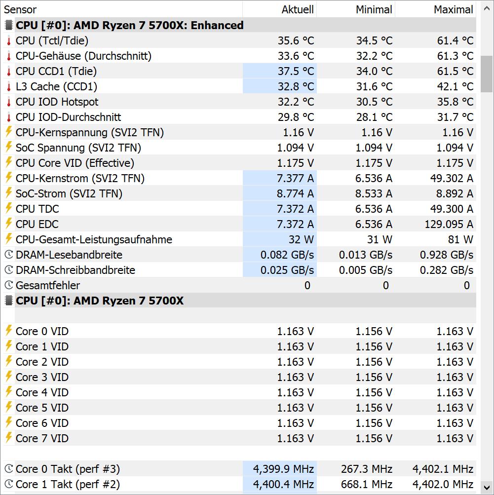

Das sind wohl default Werte der CPU. Stelle die CPU fix auf 4.4 GHz bei konstanter Spannung ein. Fange mit 1.175 V an. Vielleicht reicht es schon aus. 4650 oder 4400 MHz wird kaum eine Rolle spielen, aber die CPU bleibt dann deutlich kühler. Zudem geht der Takt bei starker Vollauslastung mit default Werten bis auf 4000 MHz runter.

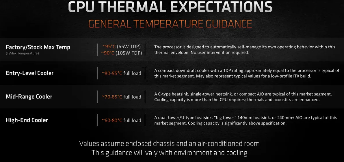

Die CPU hält prinzipiell ja schon einiges aus... (und moderne Boost-Algorithmen sind auch darauf ausgelegt, dies auszuspielen).
https://www.pcgamer.com/amd-views-ryzen-5000-cpu-temperatures-up-to-95c-as-typical-and-by-design/
Aber wenns einen genuinen Absturz samt WHEA-Error triggert, muss da schon was richtig heißgelaufen sein. Sprich, trotz Throttling die Kiste sich immer weiter erhitzt haben. Ein 5600/X@Stock ist jetzt kein Watt- und Abwärmemonster, eigentlich... AMD liefert die TDP-65W-CPUs nicht grundlos optional bis heute weiter mit Boxed-Kühlern aus (HW Unboxed hatten selbst den 105W-7600X mal mit nem Boxed-Lüfter getestet, ich nutze die seit über 20 Jahren...). Aber das hier ist schon strange. Wenns plötzlich kam, ist der Verdacht natürlich immer erst die Kühlung.

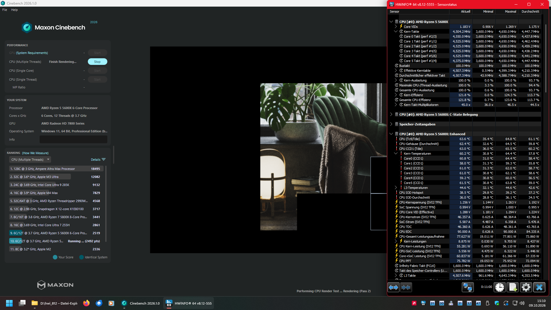

Ich hab jetzt mal in meinem Bastelrechner einen Ryzen 5 5600X auf einem Asus Prime X370-PRO für 10 Minuten mit Cinebench 2026 ausgelastet, mit meinem Noctua NH-D15 SE-AM4 und zwei 140 mm Lüftern kommt erreicht nicht mal 68°C in der Spitze.

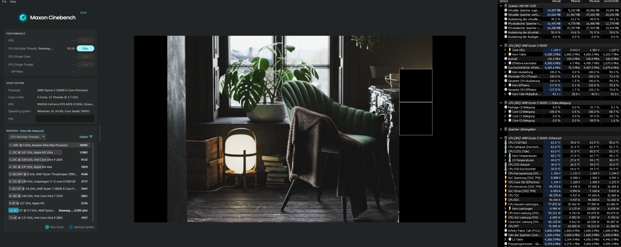

Ich habe jetzt mal den Lüfter komplett gereinigt und auf Hochglanz gebracht, und mit Cinebench getestet
Ich glaube damit haben wir den Fehler gefunden
