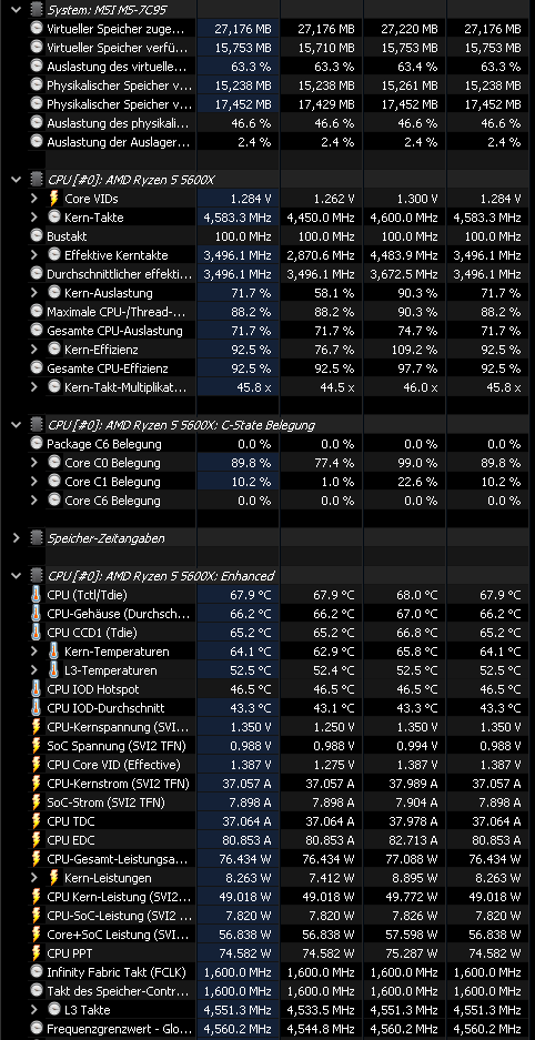

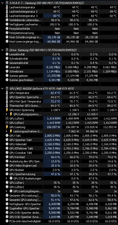

netzteil weiss ich nicht, BIOS update werde ich mal probieren, ich finds trotzzdem seltsam, stresstests hält die cpu aus, andere spiele + streaming auch, nur bei Red Dead Redemption 2 habe ich diese Probleme

Bios ist geupdated, teste jez mal, falls das nicht hilft vllt mal mein altes Netzteil anschliessen? das hat 600W

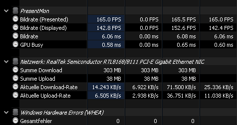

Der WHEA-Fehler wurde ja durch die Kühlerreinigung behoben nun, Temperaturen bleiben stabil

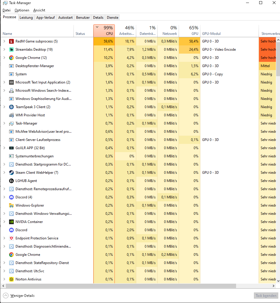

Ich hab jetzt seit ner 3/4 Stunde das Spiel laufen + Streamlabs
und bisher passiert kein Absturz :confused_alt:

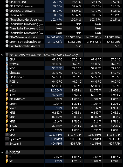

datensindraw schrieb:
pc geht dann aus, lässt sich 5 Minuten nicht anschalten
Und genau der letzte Teil deutet stark auf Netzteil hin. Das hat abgeschaltet! Und bis es die Schutzschaltung wieder frei gibt, dauert es einen Moment.
Eine zu heiße CPU ist innerhalb von Sekunden wieder abgekühlt. Der PC würde sofort wieder an gehen.
