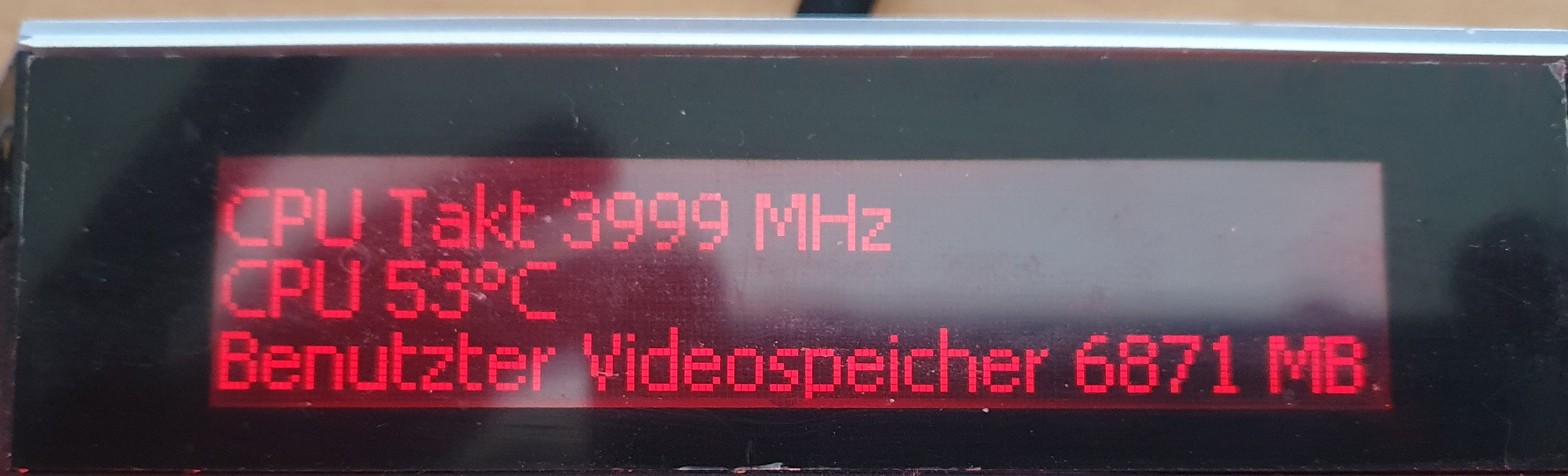

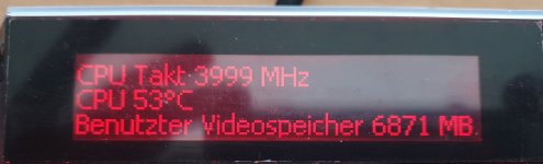

So sah z.B. die Grafikspeicherauslastung und der CPU Takt bei mir in Cold War auf der Nuketown Map aus, wo die RTX 3060 Ti noch mit einem Ryzen 5 2600X gepaart war. Full-HD alles auf hoch bis sehr hoch, aber nicht ultra. Tesselation aus und Raytracing aus.
