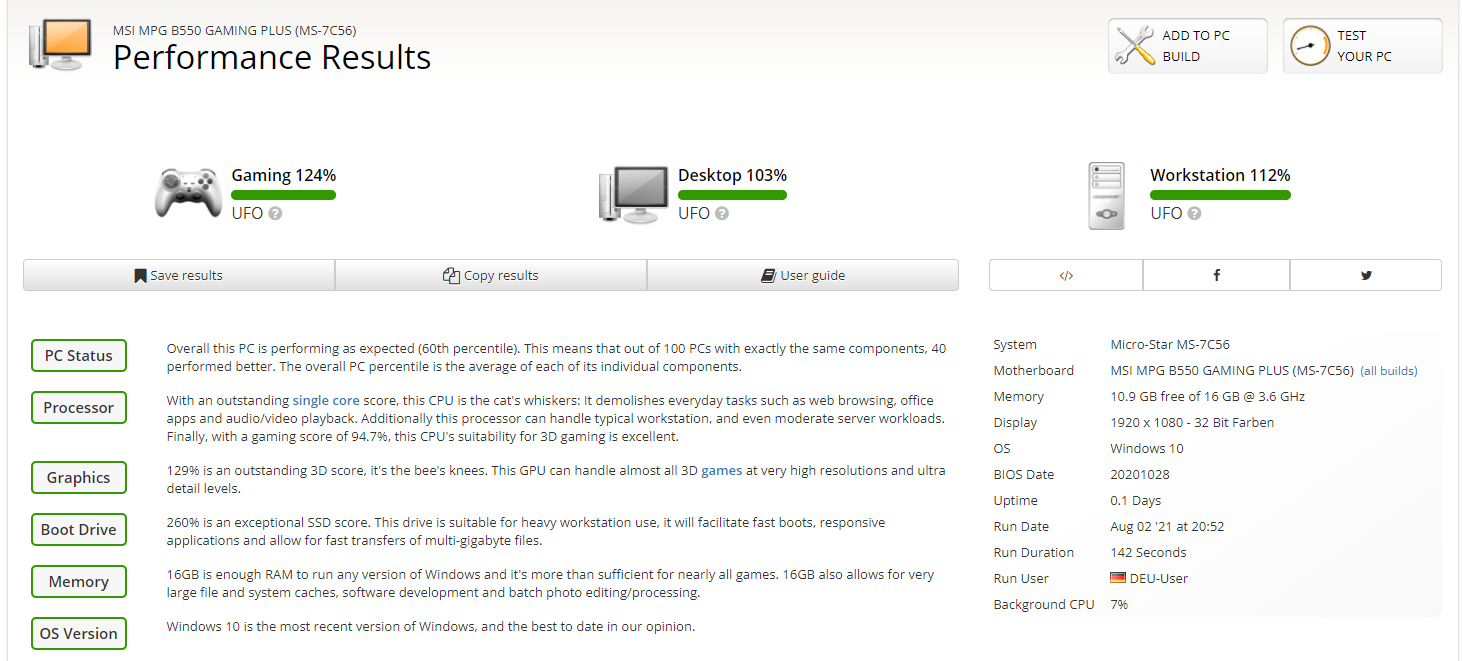

Ned Flanders schrieb:
Wenn Du das Gefühl hast, die Kiste läuft nicht wie sie soll ist das durch einen Userbenchmark Run in 3 min vollständig geklärt.
Da wird jede Komponente einzeln gemessen und mit der Summe aller baugleichen Komponenten in der Datenbank verglichen. Sollte etwas langsamer als gewöhnlich sein, fällt das sofort auf.
Und ja, ich weiss das UB Mist ist, aber genau dafür taugt er halt.
Hier die Werte

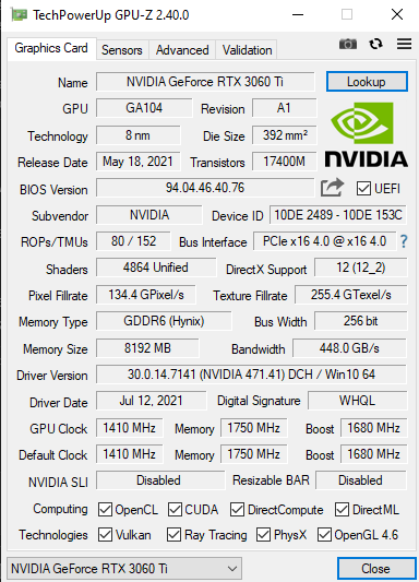

Kann völlig normal sein. Bitte einmal GPU-Z und CPU-Z Reiter Memory hier hochladen, wie Deathangel schon meinte.
Und uns verraten, wie viele FPS du denn in Tarkov und Warzone bekommst und ob die arg variieren?

Uhm, es geht darum, zu sehen, ob die GPU mit 16X angebunden ist und im CPU-Z, ob dein RAM im Dualchannel und auf 3600Mhz läuft und nicht um die Bezeichnung deiner Komponenten ;)

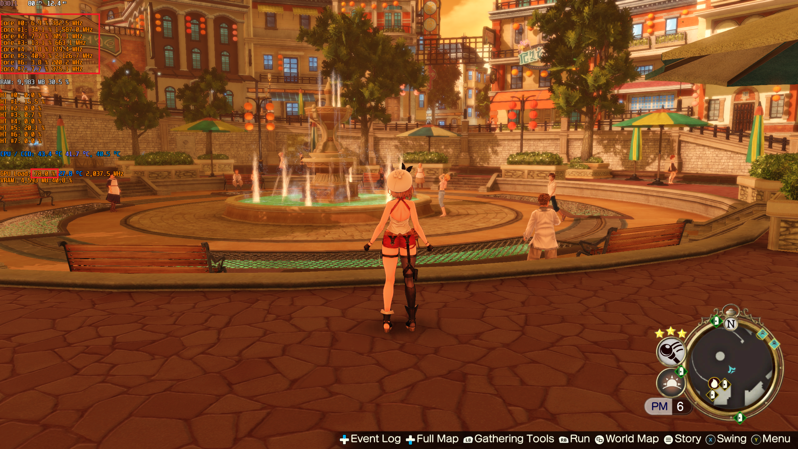

Nur mal so als Beispiel, aber im folgenden Screenshot kannst du sehen, dass weder meine Grafikkarte noch meine CPU irgendwo bei 100% hängt:
Atelier Ryza 2  Lost Legends & the Secret Fairy Screenshot 2021.08.02 - 22.14.10.60.png
Und ich habe ne alte 1080Ti, also das sich mein 5800X langweilt ist klar. Es kann also auch einfach am Spiel liegen.
Hier sieht man zB, dass die GPU Load in EFT zum Teil extrem einbricht. Ab ungefähr 08:40 Minuten (1080p und low)
Und das ist vollkommen normal, vor allem in 1080p!
ram läuft im dualchannel, die 3600 mhz sind safe.
