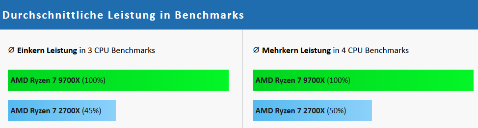

Skysurfa schrieb:
Wieviel Performancezuwachs muss man denn haben, um beispielsweise vom 2700X auf den 9700X aufzurüsten. Ich denke der Leistungssprung sollte durchaus spürbar sein.
Ich behaupte mal frech, dass bei 100% Leistungssteigerung ein Upgrade gerechtfertigt ist.
Bei diesem Szenario lohnt ein Upgrade, falls man gewillt ist, die $$$ zu investieren für die neue Plattform.
Smartes Upgrade könnte ein 5800X3D sein, wenn der Rest passt (GPU, RAM).
