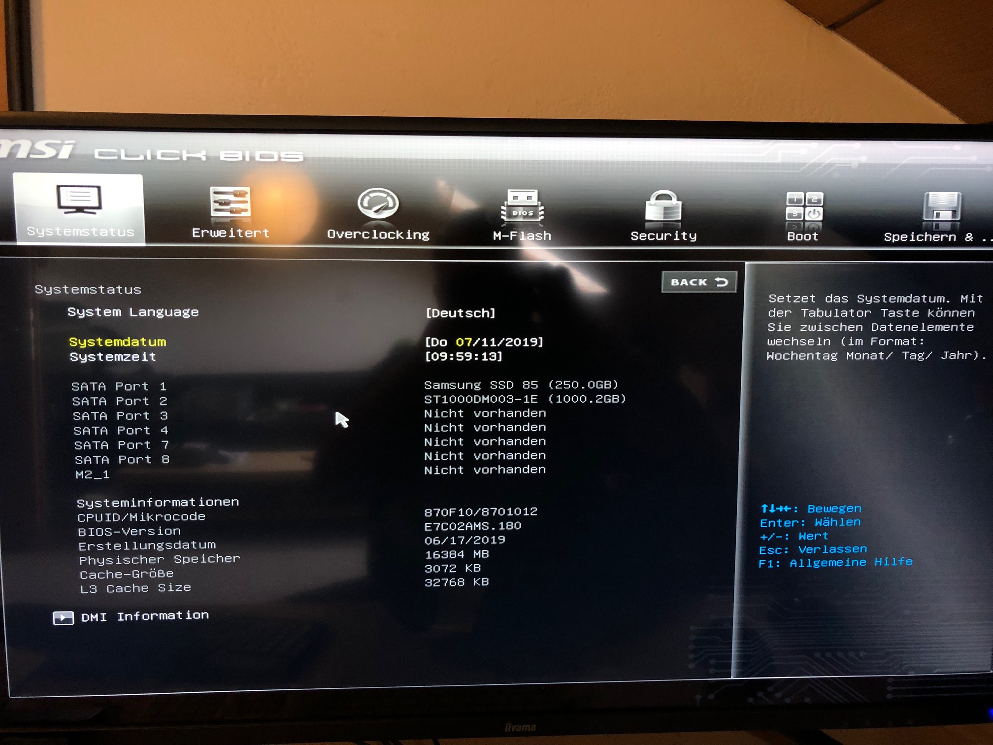

Nur um mal zu zeigen wie das neue BIOS aussehen kann
Ist meiner Meinung eigentlich zu verschmerzen und besser als ein Neukauf oder eine fehlende Unterstützung älterer Prozessoren (Asrock geht bei einigen Mainboards so vor)
Danke für das Bild, das geht ja noch, hätte ich jetzt schlimmer erwartet.
