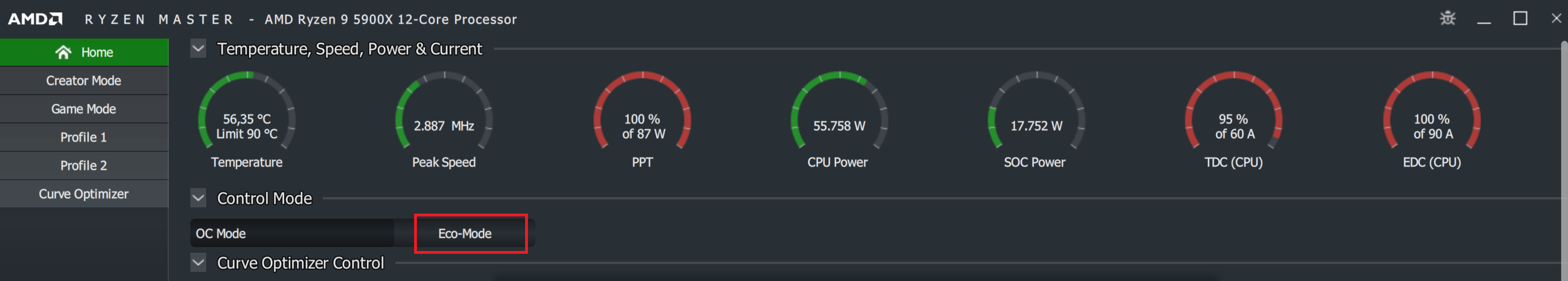

was sagt denn ryzen master? ist der eco-mode dort an?
Reaktionen: Ferdinand!
