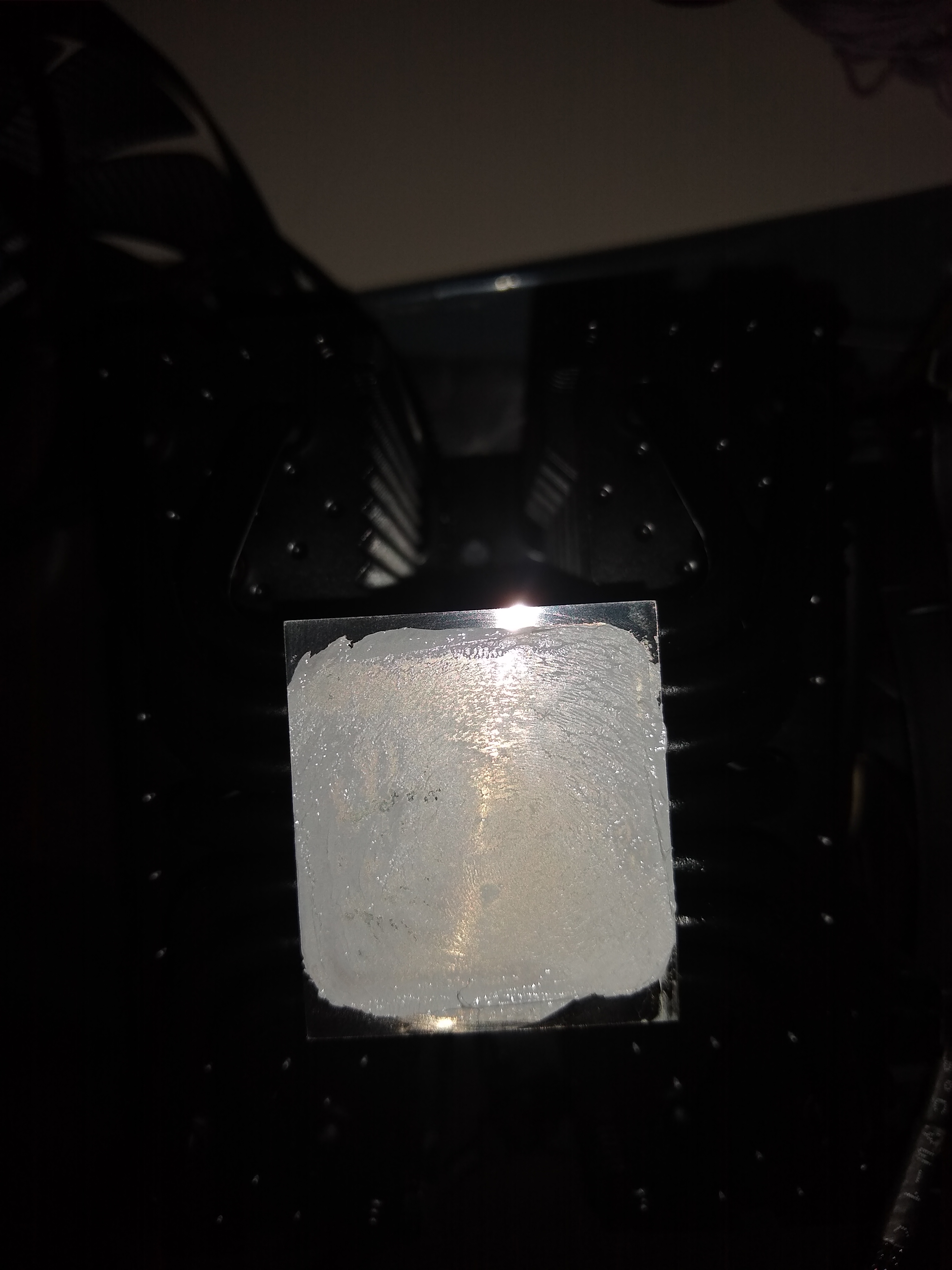

Meldok schrieb:
Ich hätte auch weniger ein Problem damit, aber er drosselt halt bei 90 °C. und der Kühlkörper wird nicht richtig warm, was ich mir nach einer halben Stunde im Cinebench bei der Temperatur nicht vorstellen kann
Überprüfe erst mal die Kühlermontage und Wärmeleitpaste, und mach am besten Fotos vom Heatspreader und dem Kühler, direkt nachdem du ihn abmontiert hast. Stell sie hier rein, dann sieht man gleich, ob's zu wenig war.
Hier sind die Fotos: sieht jetzt nicht nach zu wenig aus, kann mich aber auch täuschen. Ich hoffe auf die Bilder sind eingermaßen zu erkennen.
Reaktionen: feris
Nee, das sieht eigentlich optimal aus, was die Menge und die Verteilung angeht. Mach' nochmal drauf und teste erneut.
Erst einmal danke für eure Hilfe. Die Temperaturen beim Spielen sind jetzt bei durchschnittlich 70 °C mit kurzen Spikes auf 76°C. Im Cinebench schwankt er zwischen 89 und 90 °C throttled jetzt aber nicht mehr sondern schwankt zwischen 4,46 und 4,48 GHz. Ich probiere mich jetzt nochmal am PPT.
