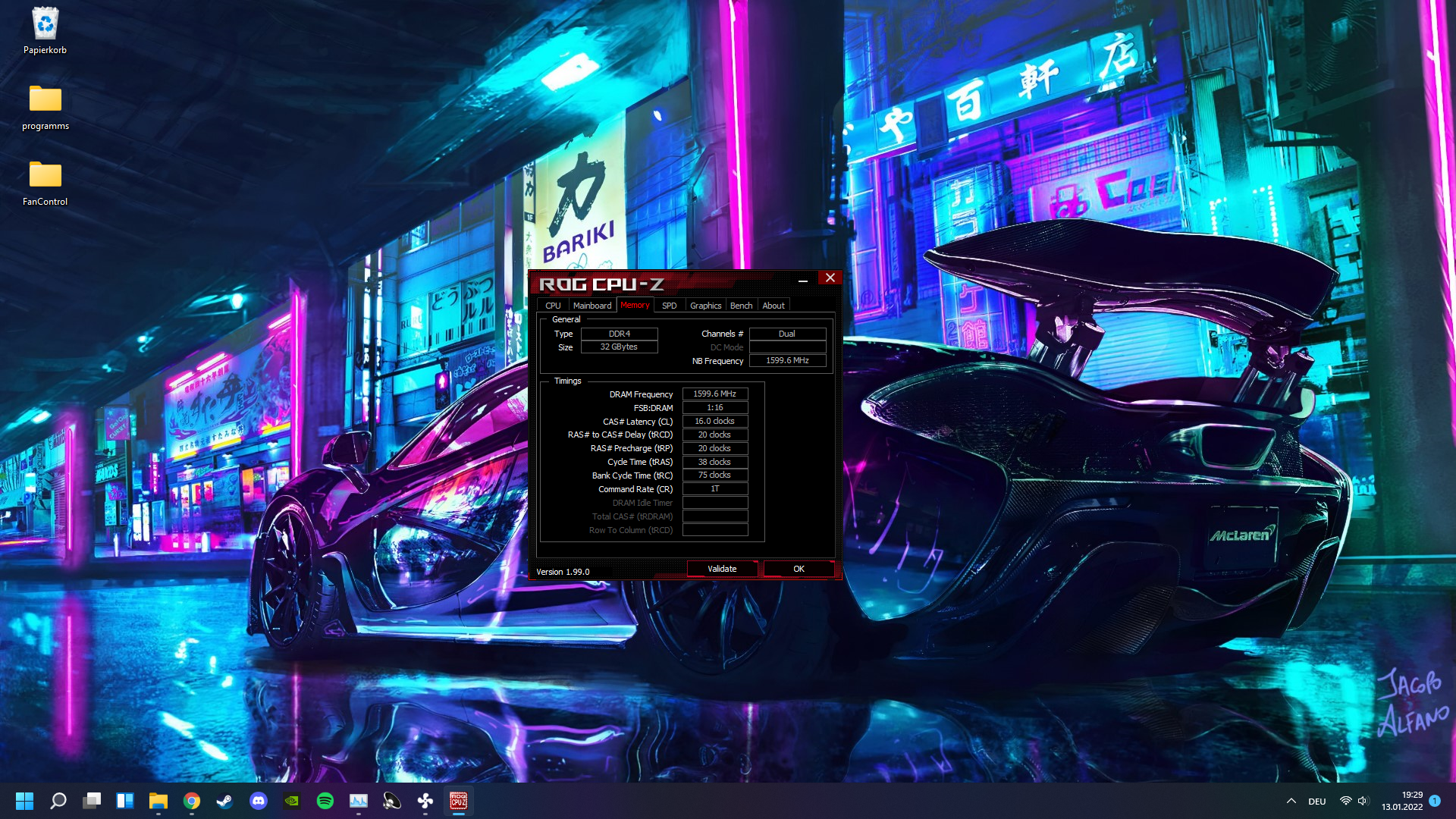

Also ich habe die Wärmeleitpaste ausgetauscht und liege jetzt bei ca 44 Grad im Idle.
Das XMP Profil habe ich auch geändert. Nun aber das andere Problem: Warum habe ich so schlechte ingame Performance obwohl meine 3060ti am Limit läuft (egal bei welchen Grafiksettings)

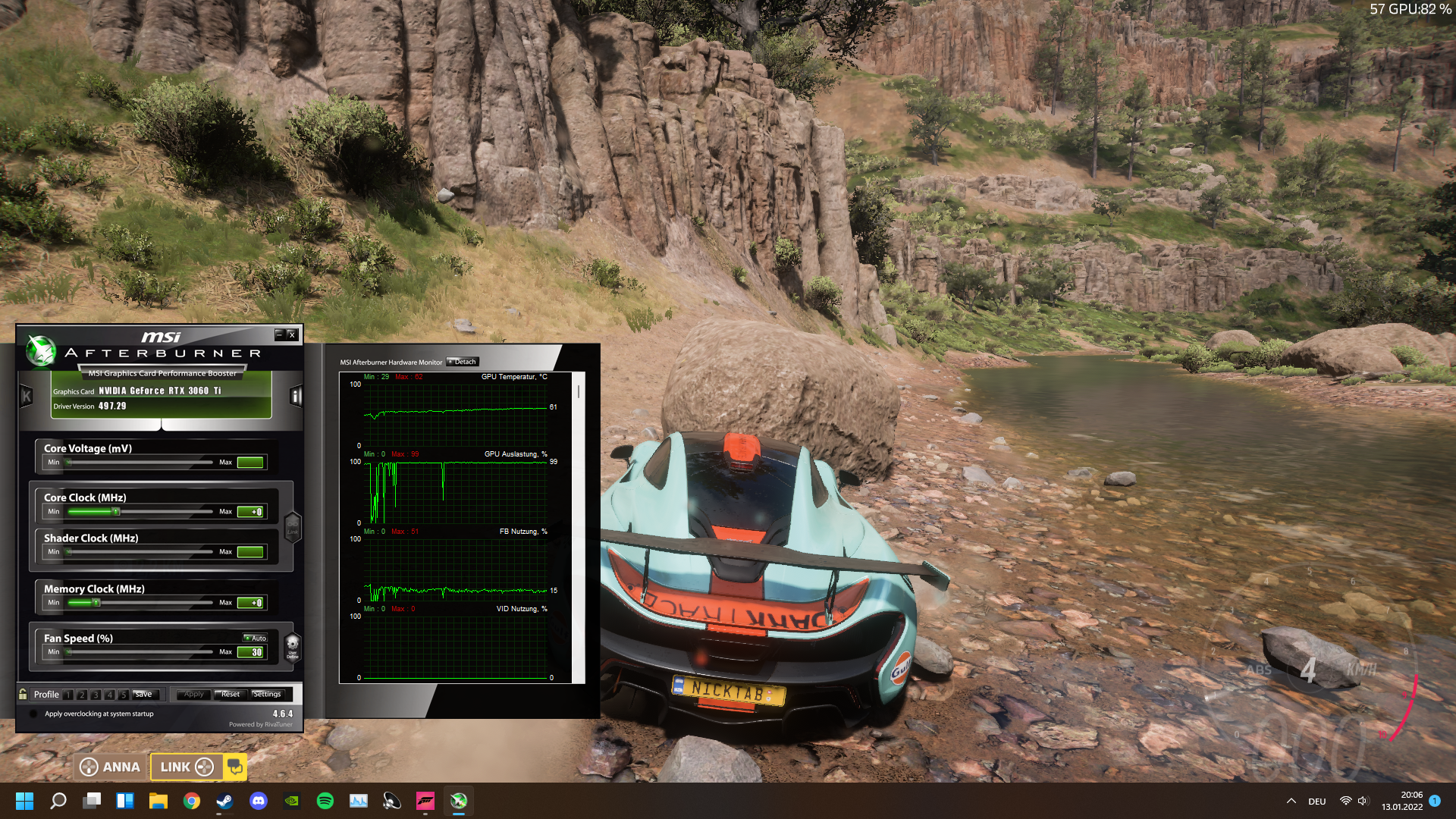

Also, ich habe die Schritte abgearbeitet. Hier der Screenshot:
Im Task manager habe ich gesehen, dass 3D auf maximaler auslastung ist und ca 6 GB vom GPU Speicher in Benutzung sind

So schnell hast du das alles erledigt? Respekt ...
Welche Settings hast du gewählt im Spiel? Ultra?
Läuft es noch immer stotternd?

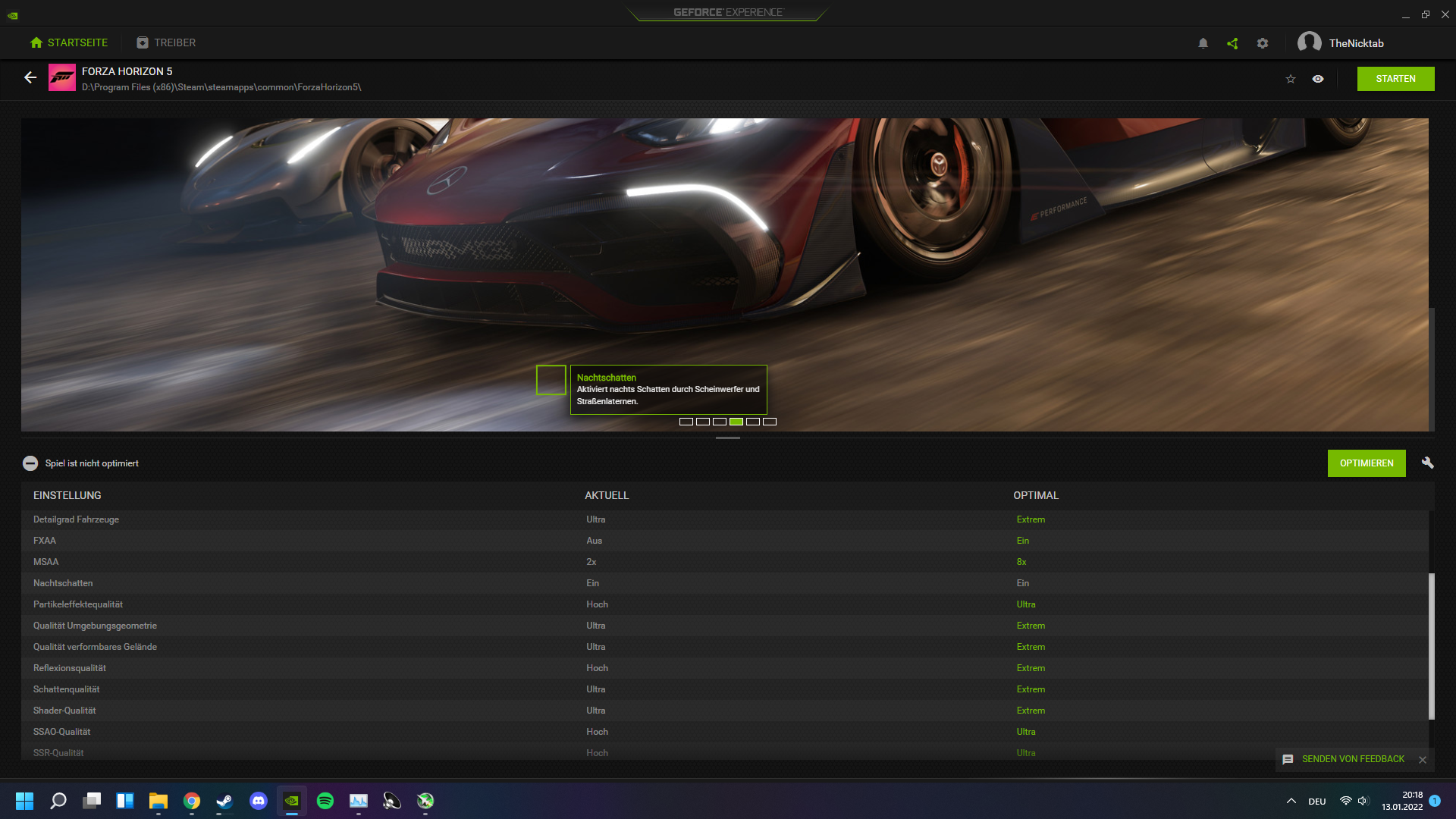

Ich habe die Settings alle eins unter dem maximum. Wenn ich das Spiel starte habe ich in den erste 2-3 Minuten um die 90 FPS und dann sackt es ab auf ca 60 FPS und es kommen immer wieder Drops ... und wenn die FPS unter 60 droppen ist das auch deutlich sichtbar.

Das Spiel ist ja neu. In mittlerweile salonfähiger Tradition könnte ich schwören, dass es nicht optimiert auf den Markt gekommen ist und noch Patches fehlen.
Wie verhält es sich denn, wenn du mal alle Settings "nur" auf HOCH stellst?
(FXAA darf an, das kostet wenig)
Ultra bei Umgebungsgeometrie, Schatten und Gelände geht sicher ordentlich auf die CPU.
Also mit hohen Einstellungen läuft das Spiel mit 70-90 FPS und nicht so Stotternd. Dann liegen die Probleme wohl doch eher am Spiel als an der Hardware oder?

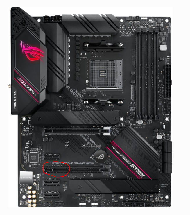

Ich habe ein vertical gpu mount verbaut... das Problem ist, dass das Mainboard das PCI Kabel am oberen PCI Port (PCI 4.0) nicht erkennt, sondern nur am unteren PCI Port. Wenn ich die Grafikkarte direkt (ohne Kabel) ans Mainboard anschließe wird sie von beiden Ports erkannt. Weiß eventuell jemand, woran das liegen könnte?
Da gibt es leider viel Probleme mit der Kompatibilität was die Riser angeht.
Du weißt aber das deine Karte in ERSTEN (OBEREN) PCI-E MUSS !? ..
Also gerade bei diesem Board wäre es einfach nicht clever die anstatt mit 16x 4.0 nur mit 4x 3.0 anzuschließen.
Da hast du evtl. auch einen Flaschenhals.
Ich würde mal ein Benchmark starten und danach das ganze ohne den Riser !!
Hier im Bild gut zu erkennen:
Quelle: https://geizhals.de/asus-rog-strix-b550-f-gaming-wifi-ii-90mb19v0-m0eay0-a2645349.html
nur vorne die Reihe (4x) hat eine elektrische Anbindung !! Auch wenn das PLASTIK da 16x suggeriert.
Vermutung: Das Riser-Kabel ist nicht 4.0 tauglich?
Ob du Leistung verlierst, kannst du mit Benchmarks messen.
Nicktab schrieb:
Eine Frage hätte ich noch, auch wenn sie nicht unbedingt zu diesem Thread passt.
Ich würde behaupten, dass die Frage sehr gut passt.
Wenn du die GPU nur mit 4x PCIe 3.0 anschließt, dann kann das zu diversen Performance Problemen führen. Generell führen Riser Kabel bei PCIe 4.0 sehr häufig zu Problemen. Ich würde also definitiv erst mal ohne testen.
